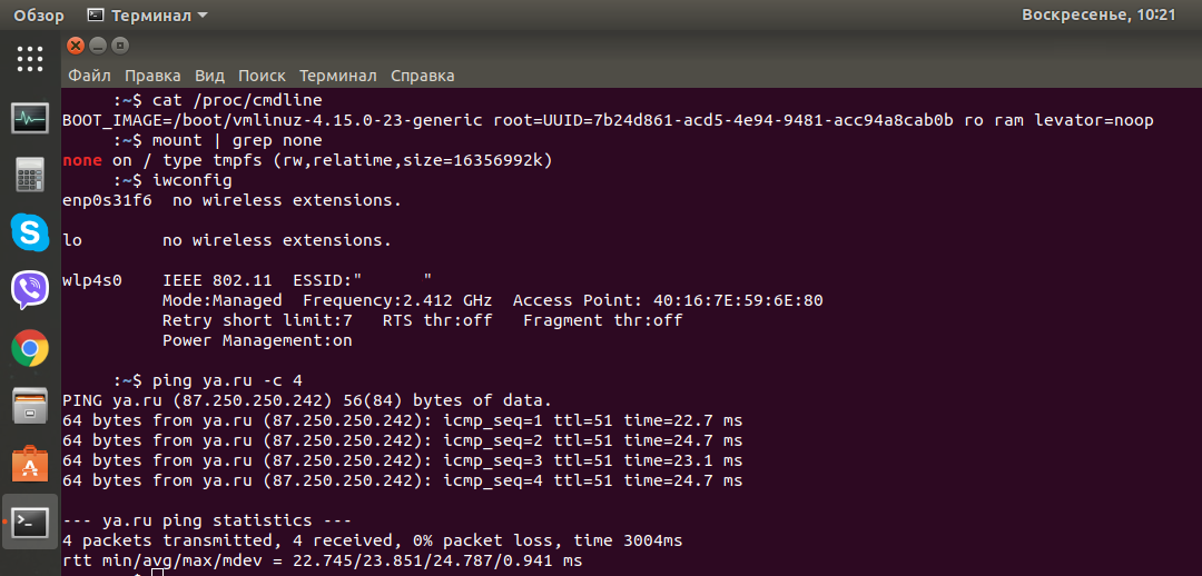

Вручную код я не набираю. Я запускаю WinSCP на рабочем компьютере, нахожу нужные файлы, открываю их во встроенном редакторе и копирую нужными блоками. Сохраняю, выхожу. Получается быстрее, чем через загрузку с LiveCD Linux.

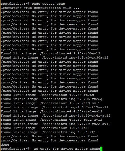

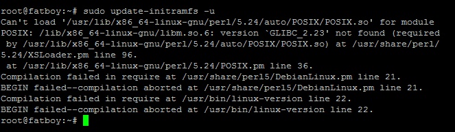

P.S. Заново прошёл весь процесс, только теперь по инструкции взятой с ЯндексДиска. К слову, подобные инструкции не рекомендуется размещать в Word, т.к. он добавляет в текст свои скрытые символы форматирования, цвета и т.д. которые при копировании фраз в буфер обмена могут попасть туда вместе с выделенным текстом. Но это так, чтоб в разговор встрять.

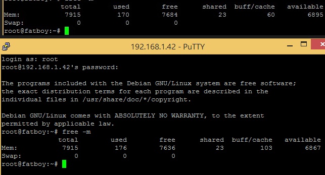

Значит, сделал всё по инструкции. От а до я. Даже выполнил дополнительные рекомендации по удалению лишних пунктов меню и неиспользуемых ядер ОС. Перезагрузился. После перезагрузки по
free -m получил такую картину. Вверху данные до перезагрузки, внизу - после:
Из чего можно сделать вывод, что вновь ни чего не произошло.

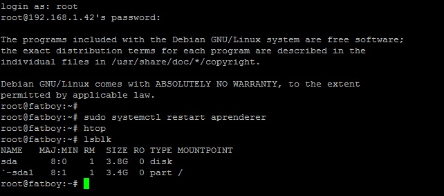

Запустил lsblk
Вот в принципе и всё.
После перезагрузки и вступления в силу сделанных изменений, ЦАП долго не хотел коннектится с источником. Пришлось выключить и включит последний раз 10-12. Только тогда оба аппарата увидели друг друга. В обычной ситуации хватает 2-3 включений.
DLNA сервер не видит рендерер который запускается при загрузке ОС источника. Приходится запускать его отдельно по sudo systemctl restart aprenderer. Друзья, может кто подскажет, куда можно прописать эту строку для принудительного перезапуска рендерера при старте системы.

Но, если выбрать загрузку системы с флешки, то система перестает определять сетевую карту как eth0, а присваивает карте "оригинальное" имя, например enp2s0, а т.к. в /etc/network/interfaces все еще прописано имя карты как eth0, то карта не определяется и сети нет. Вот в чем проблема.
Кто пробует разместить Fatboy (или другой Debian) в tmpfs по "моей" методе, то трабл с сетью при загрузке системы с флешки можно решить так:
- определяете имя своей сетевой карты командой, например, ip link show, будет что-то типа так: enp0s31f6 или проще enp2s0
- редактируете файл /etc/network/interfaces, в котором вместо eth0 указываете имя своей карты, должно быть так
allow-hotplug enp2s0
iface enp2s0 inet dhcp
Перезагрузаетесь и проверяете командой ifconfig.

после sudo update-initramfs -u я получал примерно такой отчёт:
после sudo update-grub - такой:
Возможно Владимир сможет определить, на сколько там всё правильно.
Кстати, манипуляции я проводил на fatboy20180313. Эксперимент на предыдущем fatboy0712, после sudo update-initramfs -u закончился предупреждающим сообщением в одну строчку, об отсутствии какого-то файла AMD64. Из чего делаю вывод, что файл local не может быть универсальным.
Попробую ещё раз, по предложенной тобой методике редактирования.
С уважением, Юрий
Файл local - достаточно универсальный для debian'подобных ОС. Показанные на вашем скрине ошибки никак не связанны с работой этого скрипта. С применением оригинального файла, скорее всего, будут те же самые ошибки.
Сообщение /proc/devices в выводе grub говорят о том, что grub не видит диски. такое обычно бывает если используются RAID или LVM.
Из-за того, что с Fatboy мы не знакомы, то не в курсе, как там происходит разбивка диска при установке. Возможно там присутствуют еще какие-то особенности, например, в ядре отсутствует device-mapper. Более глубоко вникать нет времени.
С уважением, Владимир.

Юрий,
я уже несколько постов выше привожу примеры команд для Fatboy и ни где не применяю sudo, т.к. в Debian загружаемся не простым пользователем, а из под root и при выполнении команд sudo писать не надо.
Других причин того, что у тебя ни чего не получается я не вижу. Будь внимательнее.

я послушал, как играет АП (плеер, не рендерер) при загрузке Fatboy в tmpfs (при загрузки с флешки не слушал, т.к. карточка не определяется, о чем писал выше) - интересно, но совсем не так как BLACKOS, подача более яркая, муз. образы более крупные, выдвинуты вперед за линию колонок, чего быть не должно, я бы сказал менее естественные образы, например, мне ближе, когда бас не так раздут, как это на Fatboy, а прибран и на своем месте, как это на BLACKOS. И еще, тональный баланс немного не честный, есть небольшой окрас, есть небольшая ненатуральность в подаче акустических инструментов, но это если знать как звучат эти инструменты.

хотел в последний раз попробовать все твои рекомендации. Заново залил fatboy20180313 на флешку, загрузился, но не смог запустить его Web-интерфейс. Не запускается пиявка и всё тут. Впервые столкнулся. Тем более, что загрузка проходит нормально (специально подключал монитор). Короче говоря, работы в данной области прекращены. Тем более, что зучание тебе не понравилось.
Меня в проекте больше интересовала визуально-техническая сторона вопроса. Как будет выглядеть fatboy при загрузке в tmpfs. Так как на своём скромном наушниковом тракте, все изменения в звучании после смены ОС, ядер и прочих настроек я нахожу на уровне "кажется". Не знаю, связано ли это с качественной работой источника, слабо реагирующего на программные изменения, либо, что тоже вполне вероятно, я глухой. Годы работы на вредном, шумном производстве не прошли даром. Не зря на пенсию вышел в 45 лет.
