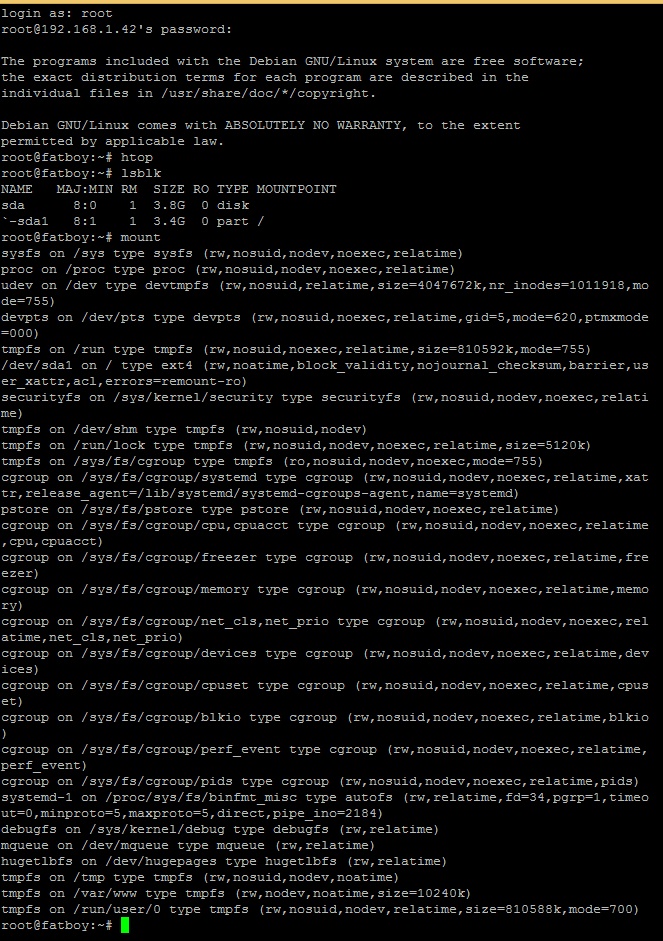

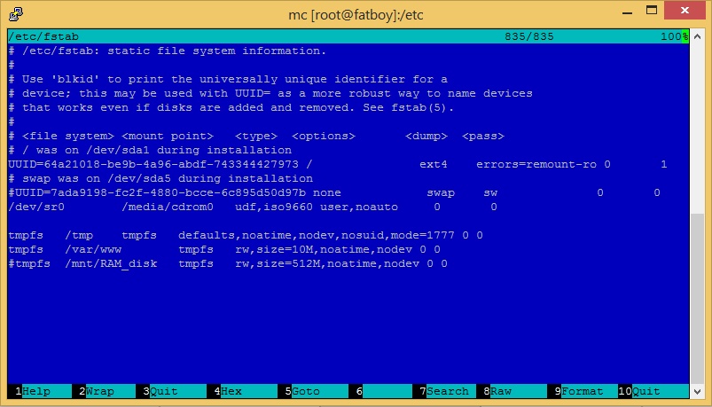

А можно /etc/fstab посмотреть, swap прописан ?
Ампир, я посмотрел, выглядит так.
Всё правильно?
С уважением, Юрий
Правильно все, после errors=remount-ro пропишите через запятую noatime
atime - Производить запись времени последнего доступа к файлу. Значение по умолчанию.
noatime - Не обновлять время доступа к файлу
Ампир, fstab просто сохранить по F2. Ни каких доп. телодвижений не делать?
Почему спрашиваю, после простого сохранения, результат прежний.

Юрий, тоже пардон, а после перезагрузки изменения в fstab сохраняются?
Дмитрий, добрый день! Да, после перезагрузки изменения в fstab сохранились, но я не знаю, реагирует ли на них система после простого сохранения по F2? Судя по тому, что прерывания от системной флэшки остались в прежнем объёме, вижу что, что-то не сработало.
Изменения в файле /etc/fstab достаточно сохранить по F2 и все перемонтировть или перезагрузиться. Если не реагирует, значит отредактировали то, что не влияет на это прерывание или не так отредактировали, много вариантов :)

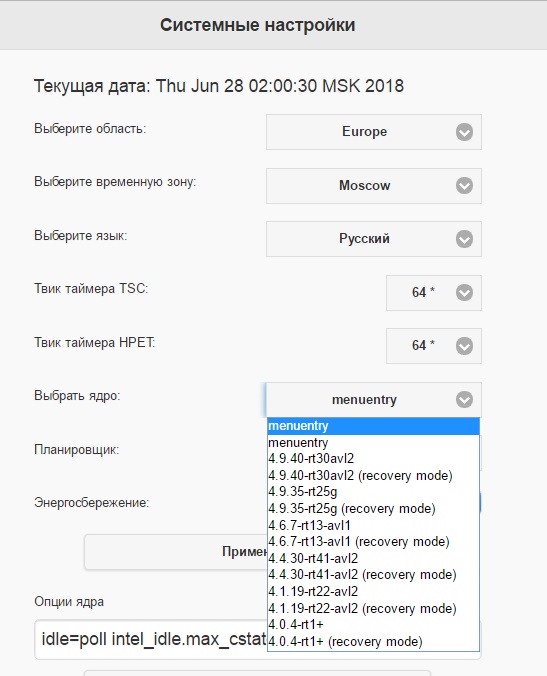

Вчера поздно вечером попробовал. Хотел отписаться, что получилось, но походу здесь на сервере была профилактика, и мне не удалось загрузить пост. Вечером снова придётся повторять.
С уважением, Юрий
Юрий, возвращаемся к "твоим" прерываниям - попробуй разместить свой Debian на tmpfs по инструкции, указанной выше
Попробовал. Павда не совсем понятно, получилось или нет. Но играет. :D
Новый раздел загрузки Ubuntu to RAM увидел. Специально монитор подключал. Загрузился.
Зашёл в Web-интерфейс. И вот там начались вопросы. С одной стороны, на месте не оказалось моего рабочего ядра, вернее меню предлагало выбрать ядро заново.
- Но при этом выбранное ядро не сохранялось после перезагрузки. Наверное так и должно быть, ведь мы жёстко прописывали себе нужное ядро согласно п. 4.3. Диминого описания. Пошёл дальше.

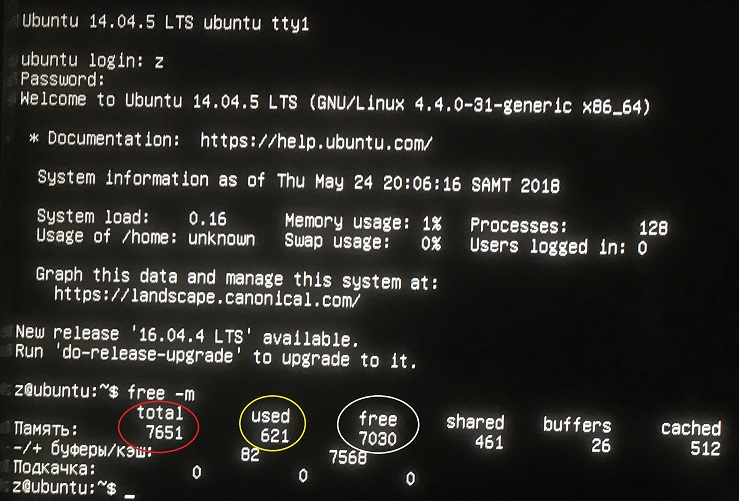

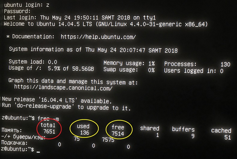

- Запустил в терминале free -m получил такую картину:

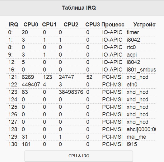

- Зашёл в Web-интерфейсе во вкладку "Таблица IRQ" дабы посмотреть, как себя ведёт системная флешка, а оказалось, что она совсем распаясалась.
Гадит во все ядра. Причём при первоначальной загрузке на нулевое ядро, не смотря на то, что htop показывает, что она сидит на втором. Что в общем-то видно по скрину и дальнейшим наблюдениям.
Вот сижу, слушаю и размышляю. Так что же я натворил такого. Может кто подскажет, что ещё посмотреть, для полной уверенности. А то вечером собираюсь всё возвращать вспять. Не люблю непонятки.

Cуть в том, что вставляя параметр ram, я вставил его не как рекомендовано сразу за ro, а дальше. Сразу за ro у меня уже было прописано: "net.ifnames=0 elevator=deadline isolcpus=1,2,3". Интересно, играет это какуе-то роль или нет.

Команды lsblk и mount покажут примонтирован ли корень к накопителю.

При загрузке в память, команда update-grub не будет работать, как и некоторые другие скрипты.
Можно ставить, где угодно.
Во время загрузки системы, когда появляется меню загрузчика с предложением выбрать ОС или ядро, можно нажать клавишу "Е" на клавиатуре. Это даст возможность вносить изменения до следующей перезагрузки в выбранный пункт меню, например, в строку передаваемых ядру параметров. Далее прописать "ram", как рекомендовал Дмитрий и нажать на клавиатуре клавишу "F10", что запустит процесс загрузки системы.
Если все будет проделано верно, то на экране промелькнет что-то про PVD-AUDIO, и система будет загружаться дольше обычного.
Я так понимаю, что да.
С уважением, Юрий

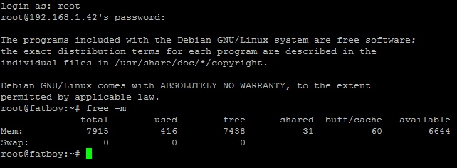

Юрий, приветствую!
Если ни чего не пропустить из "моей" методы, то команда free -m покажет, уже приводил эти скрины:
При загрузке ОС в память:
При загрузке ОС с диска:
Как говориться: "Найди десять отличий"
"системная флешка, оказалось, ... совсем распаясалась" - по этому поводу пока ничего не могу сказать, просто ради эксперимента посмотри, что будет в "Таблиц IRQ" при загрузке Ос в память с подключенной флешкой и без нее. Может это не она "гадит".
