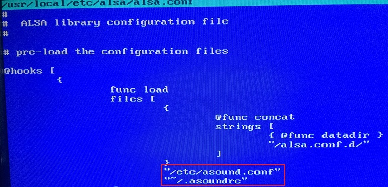

Короче, я разобрался почему новая сборка CorePure64 не хочет правильно воспроизводить через АП: в файле /usr/local/etc/alsa/alsa.conf не правильно прописывются пути к файлу выбора устройства вывода звука /etc/asound.conf
Вот так правильно, система видит /etc/asound.conf и все ОК!
А вот так не правильно, так происходит по умолчанию, при установки CorePure64 ( в х32 такого нет, х.з. почему) - в /usr/local/etc/alsa/alsa.conf не прописывается файл /etc/asound.conf (х.з. почему) и ситема воспроизводт через свой микшер.
Но... нет возможности отредактировать файл /usr/local/etc/alsa/alsa.conf, система не дает.
Ворпос к спецам: как отредактировать /usr/local/etc/alsa/alsa.conf?
Можно запустить редактор текста через sudo. Скорее всего, для сохранения нет root прав. Но тогда и в список сохраняемых на флешке файлов этот файл надо будет включить.
