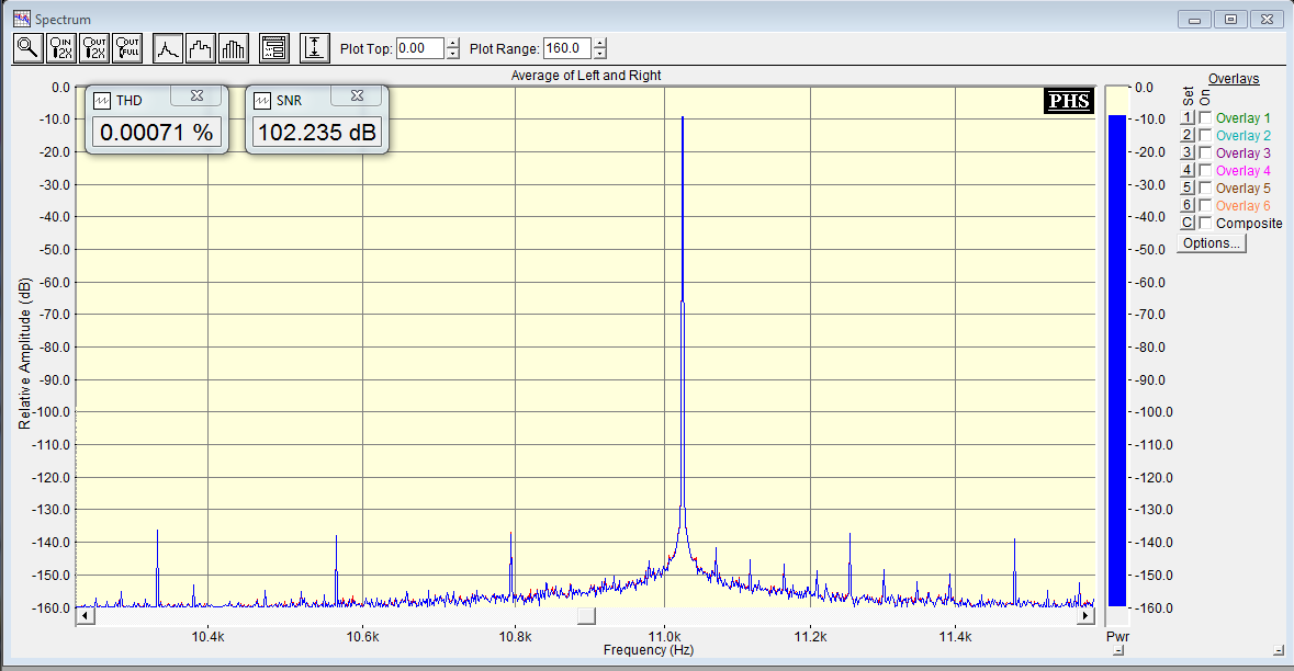

Вот результаты вывода с USB, Debian - audacious - Jack - E-MU 0202 на смартфоне LeRee 3 тестовый сигнал 44100
Jack использовал чтобы убедится в обходе звуковой системы андроида.
THD
Джиттер тест
Результаты на много лучше, чем на большом брате :yes: Буду копать дальше ....
