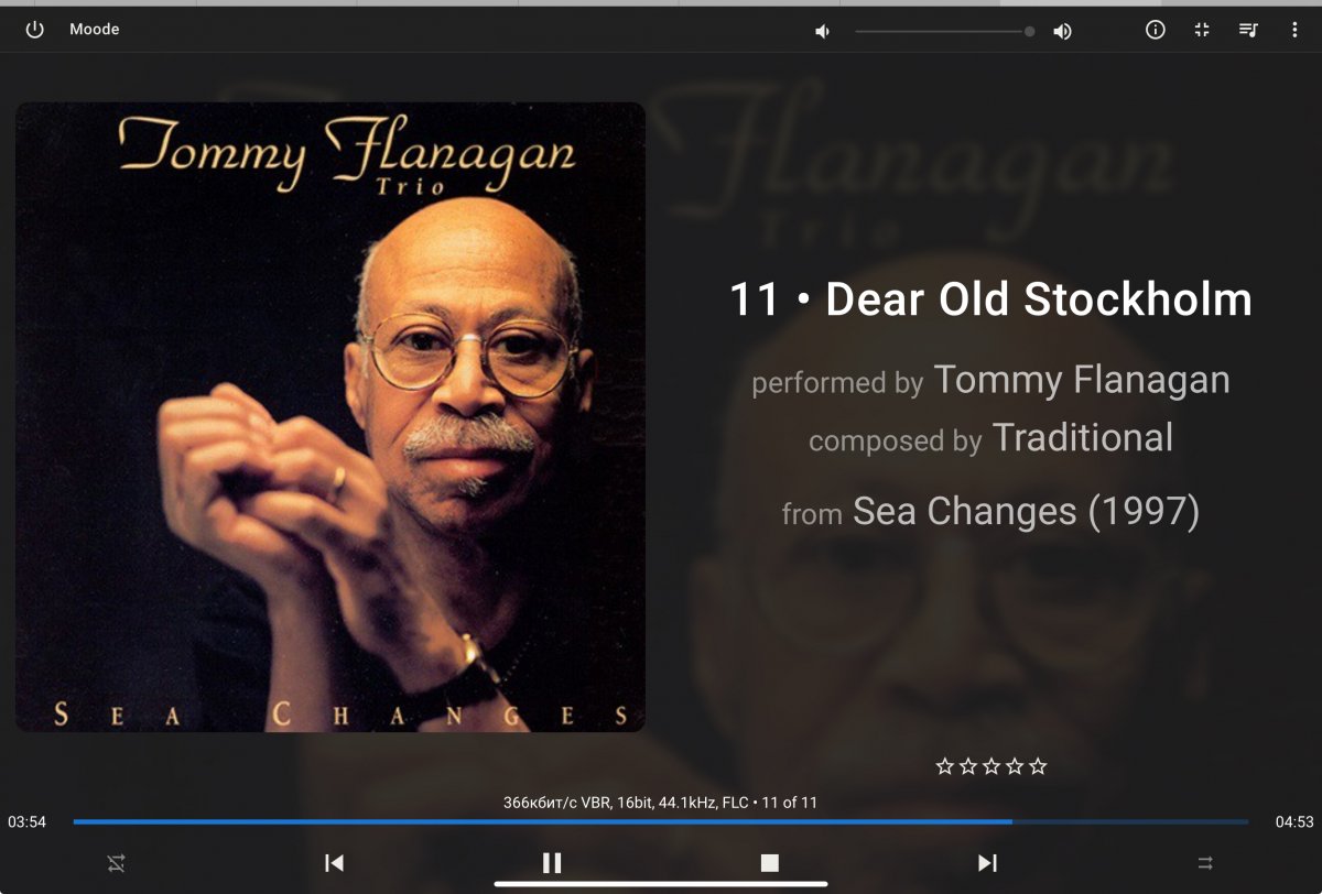

В 06.12.2023 в 21:21, PolarLight сказал:
Вот эта картинка получена с какого экрана?
Вопрос не мне, но покажу, один из вариантов управления системой у меня. Юра, «полюби» планшеты, так удобно:

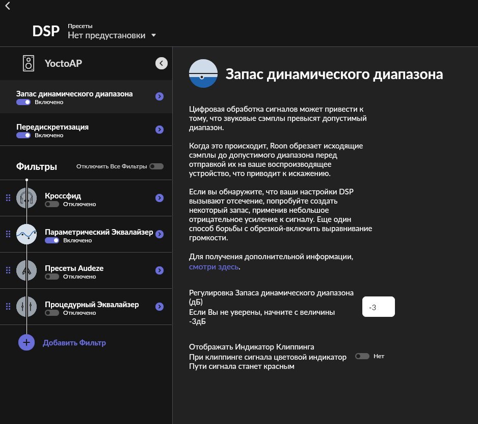

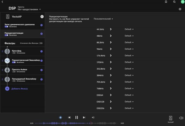

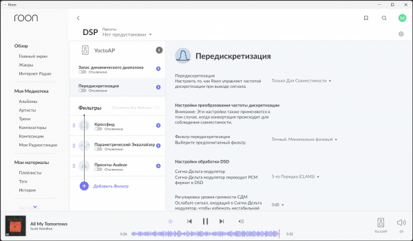

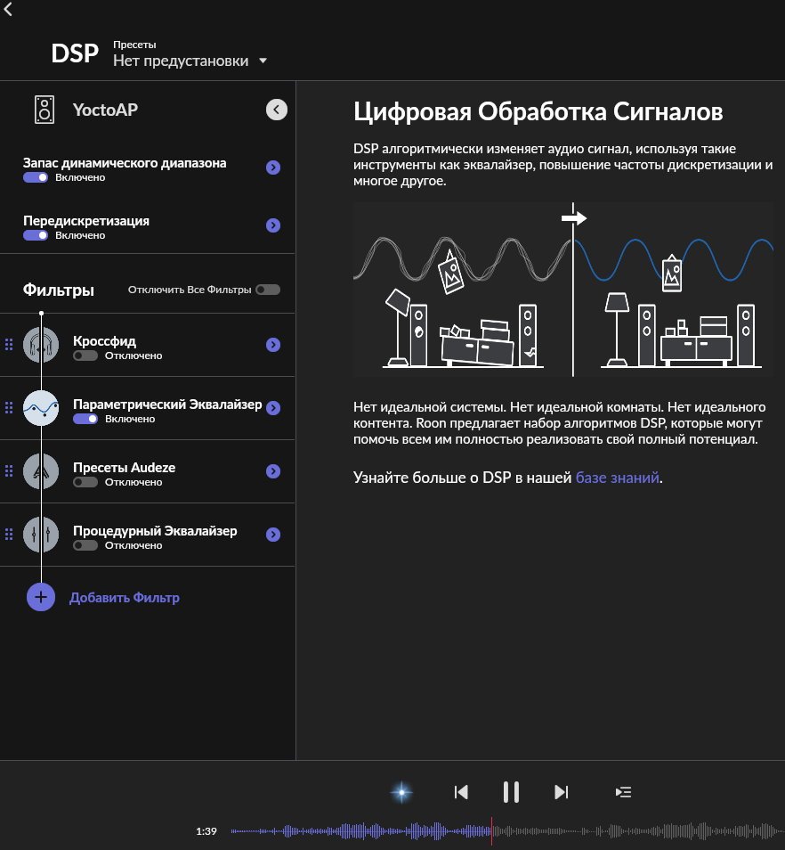

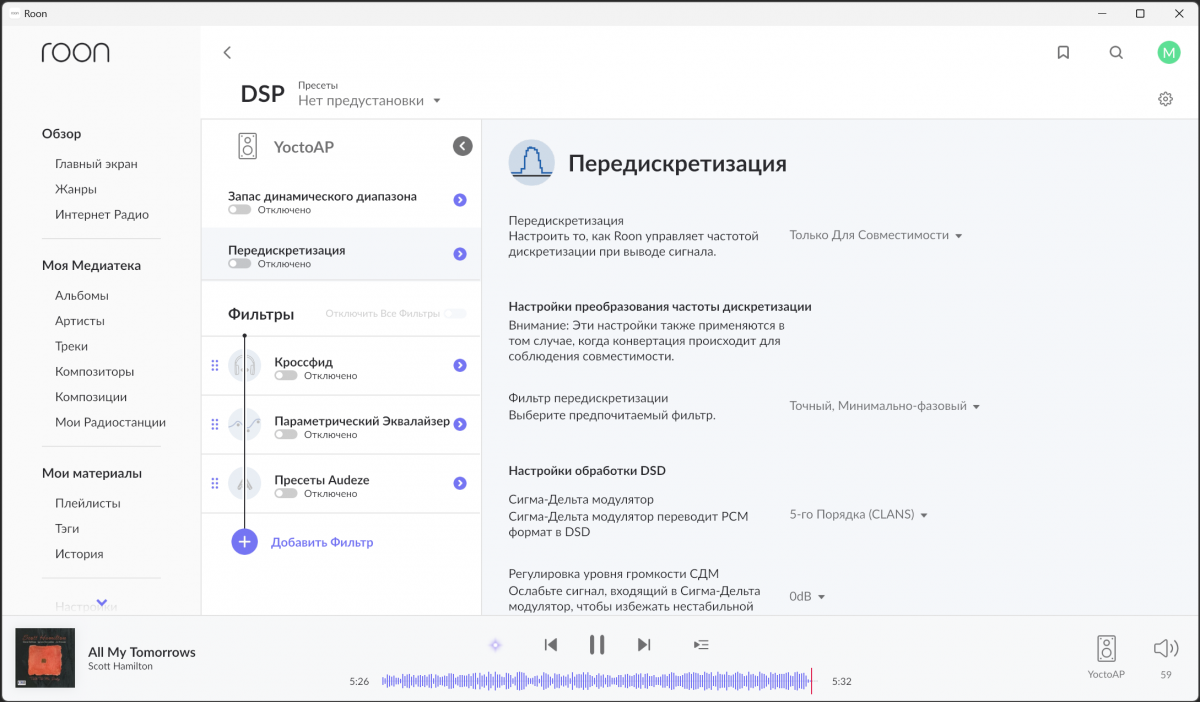

1 час назад, PolarLight сказал:
r просьба выложить скрин меню настроек где задаётся эта самая полная обработка.
07.thumb.jpg.56372d2323d2de1843da1aac0907d405.jpg06.thumb.jpg.5adf109604fe766fd19690c134208c05.jpg05.thumb.jpg.928bd5e688ad7997f09d6538ff5f5c97.jpg04.thumb.jpg.0be1fb64624439a005600d60b84faf2d.jpg03.thumb.jpg.d6cba85787da26fb5a8d13c9b298a2b9.jpg02.thumb.jpg.4b9755674f326480e420e9b806fef674.jpg01.thumb.jpg.7401667a89cc4865c44f322c3e370186.jpg

33 минуты назад, alviktor сказал:
И тут сообразил. Т.к. у меня не включен бридж, то roon server не видит мой ЦАП подключенный к МУЗпк. А раз нет устройства вывода, то нет и его настроек. Приду домой, включу бридж и всё посмотрю.

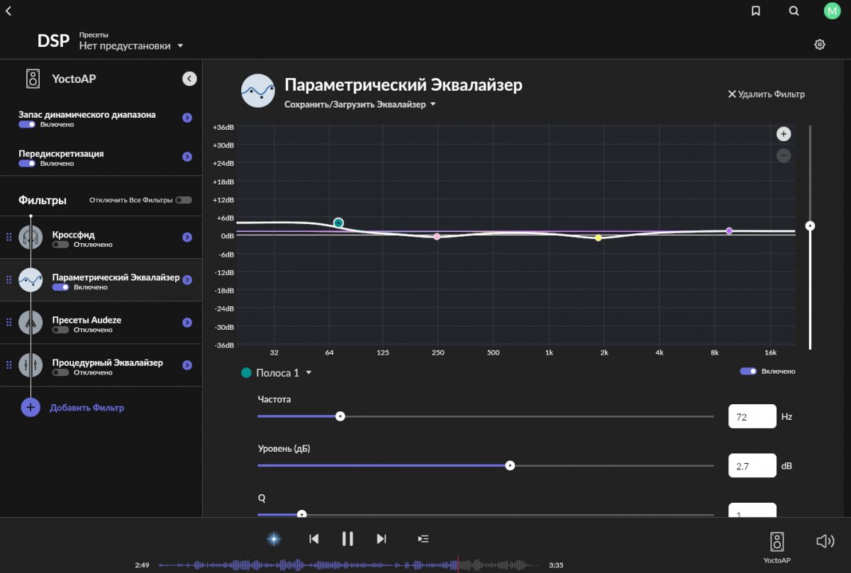

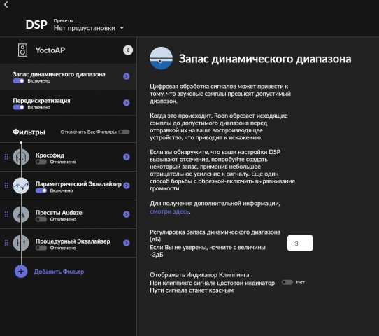

21 минуту назад, PolarLight сказал:
какую обработку Вы включаете на сервере, чтобы мне тоже обратить внимание именно на неё.
Дак на скринах вроде всё видно. Можно их увеличить щелчком левого пальца.
36 минут назад, PolarLight сказал:
просьба уточнить, о каких  "других операциях" при воспроизведении с использованием YoctoAP и TinyAP идёт речь?
Но ведь плеер, если файлы пристёгнуты к нему по usb, производит какую-то работу? Например, флэки распаковывает. Ну или ему же надо переработать материал в PCM? Так-то в подобных вопросах я лох, из принципа "не умножать сущностей без необходимости".

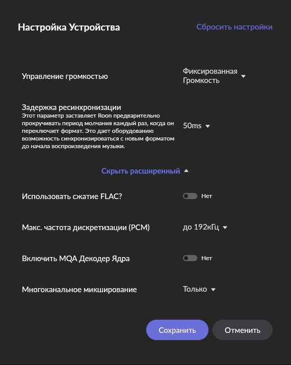

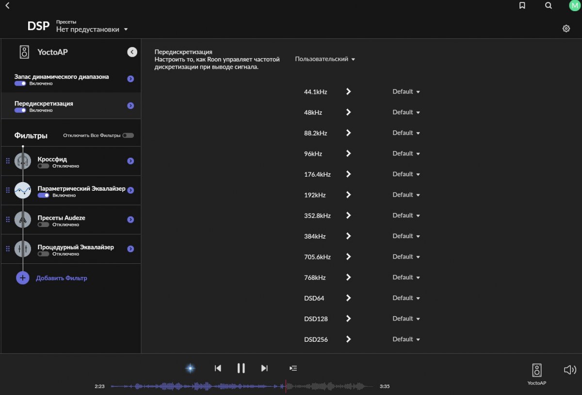

Да, на скрине я увидел что включен только параметрический эквалайзер. Правильно?
С уважением, Юрий
Вот здесь видно, что включена передискретизация и запас динамического диапазона.
Здесь надо указать свои предпочтительные параметры
Здесь тоже, по своему вкусу.

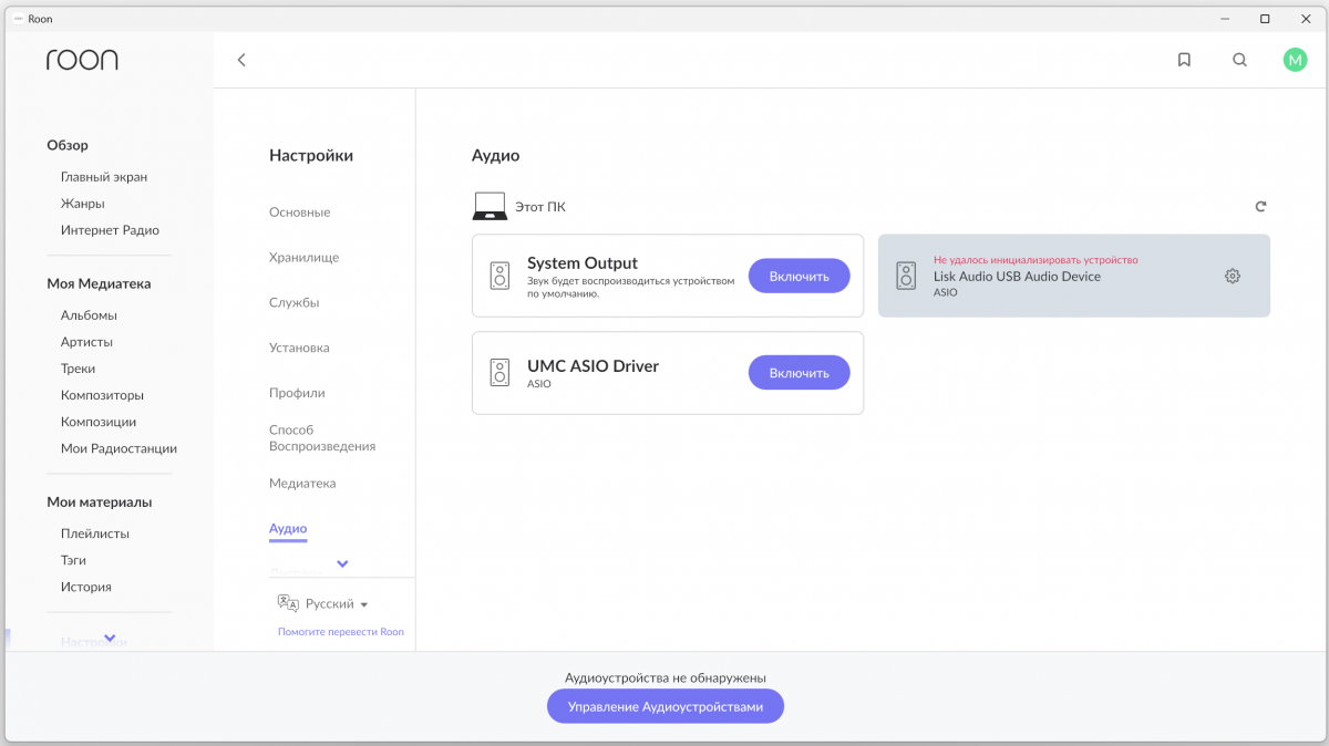

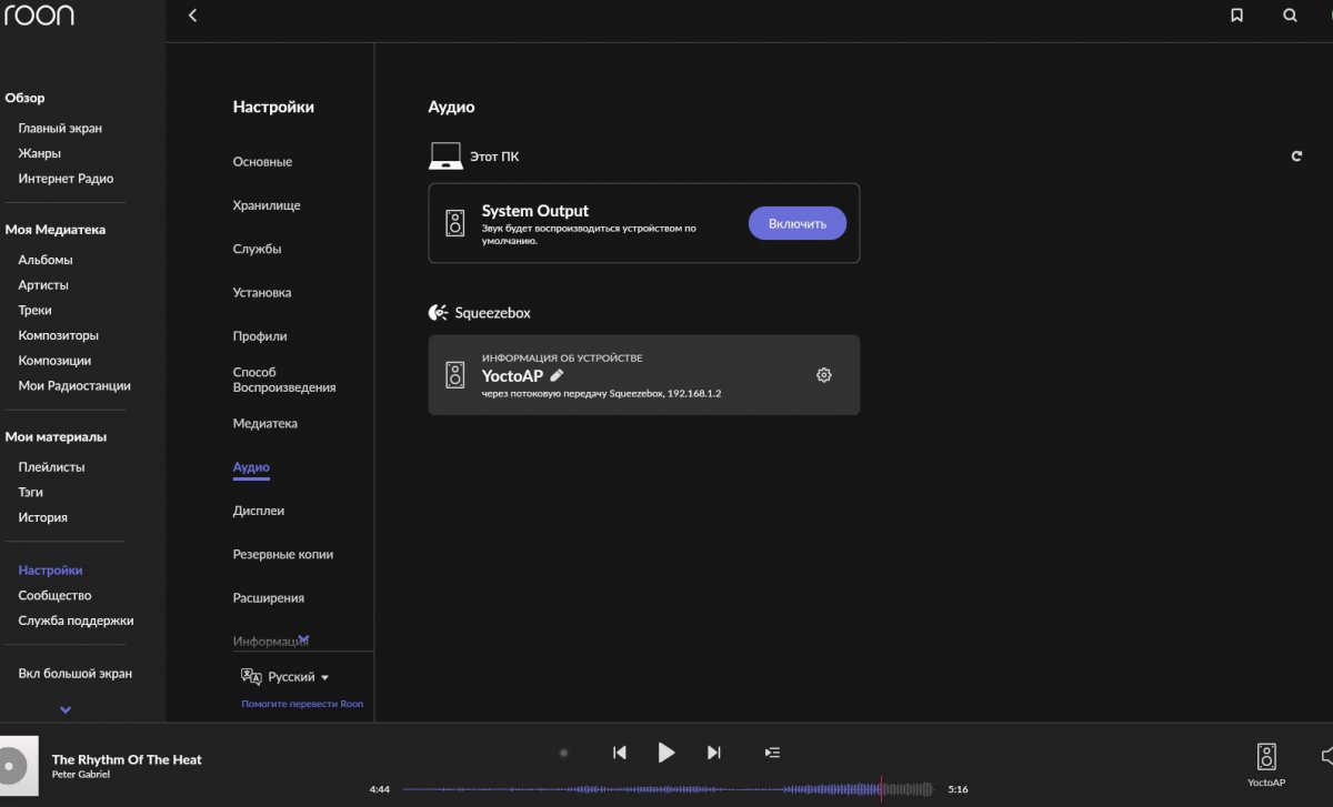

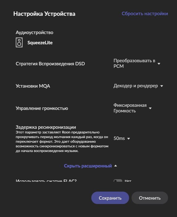

Включил в Yocto бридж, ЦАП появился в roon server, но выбрать его пока не удалось.
С чем это связано, хз, но сегодня эксперименты в этом направлении приостановлю. Если у кого есть мысли как выбрать мой ЦАП предлагайте. У меня мыслей нет. Пойду ужинать.
С уважением, Юрий
На скрине видно, что его надо включить. Затем выбрать аудио-зону. Но roon и сам подсказывает, что делать.
 Не заметил, не на тот рисунок посмотрел. Да, надо экспериментировать.
Изменено пользователем alviktor
И ещё, не понятно, откуда там asio драйвер, если в roon не установлен плеер. Или туда установлен штатный HQPlayer? У меня - нет.
На этом скрине должен обозначиться конкретно YoctoAP, его нет, значит, не видит его roon.
