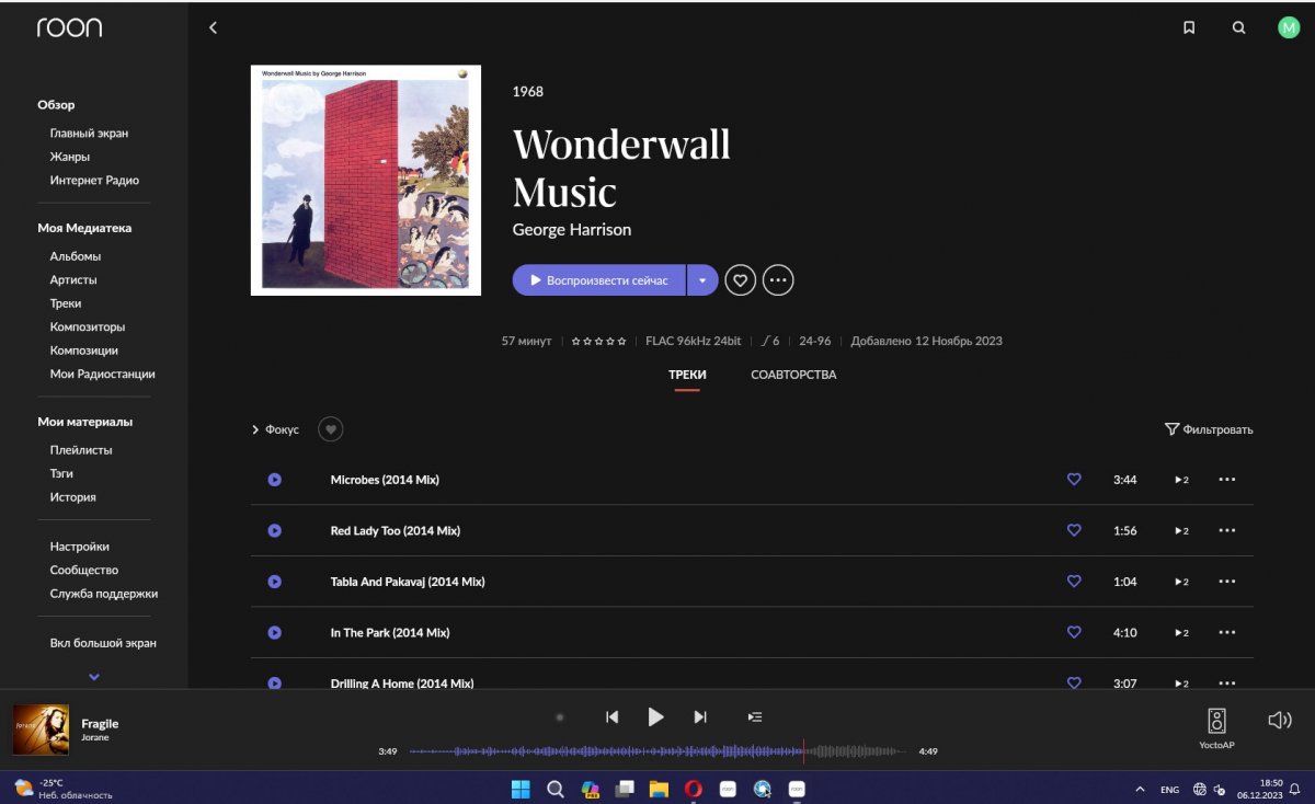

Вот эта картинка получена с какого экрана? Похоже с экрана монитора подключенного к серверу под Win11 на котором стоит roon server. Я правильно понимаю?
С уважением, Юрий
Да, картинка с экрана сервера. На данном этапе я в процессе изучения-освоения, конкретно не отвечу. Первоначально цель у меня была такая: наладить сервер и управление с него несколькими игроками без использования роутера. Пока только краем глаза видел, что возможность управления сервером с планшета существует, не вникал. Ну какой у меня стимул? Если я сижу на диване, справа, на расстоянии не больше метра экран, мышь и пр. А так, от себя, ну например. С планшета-смартфона по-любому можно подключиться к серверу, если на сервер воткнуть свисток, через функцию "мобильный хотспот". Таким способом у меня подключаются к серверу некоторые малинки. Да наверняка есть варианты, просто для меня пока не актуально. Тут пока главное, это то, что можно с помощью обычного провода уйти от необходимости приобретения спец.роутера за 40-50 т.р. Главный-то вредитель для звука не сеть сама по себе, а роутер.

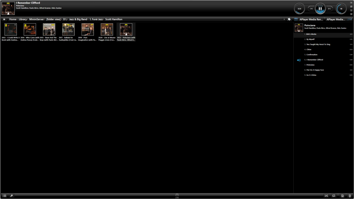

Виктор, спасибо за идею.
Сейчас отключил Ethernet кабель музПК с Yocto от роутера и подключил его напрямую в сервер под Win11 с minimserver и Linn Kinsky. Для современных компьютеров не обязательно использовать перекрёстный провод. Задал на этих двух ПК свою отдельную подсеть и они нормально увидели друг друга. На сервере включил Wi-Fi и таким образом получил прежний доступ по RDP и возможность управления процессом. Сижу слушаю в наушниках. Полёт нормальный.

Я остановился на связке minimserver + Linn Kinsky по причине их минимализма и отсутствия какой либо обработки сигнала. Нет ничего лишнего. minimserver индексирует фонотеку, у Linn Kinsky наглядный, не перегруженный функциями GUI. Удобные выбор плейлиста и управление воспроизведением. Именно тот минимум, что необходим мне для управления прослушиванием при выводе BitPerfect потока на рендерер установленный на музПК под Yocta.
Поэтому в моём случае, никакой обработки не производится. Трек загружается в ОЗУ (использую режим вывода Full Memory) и оттуда воспроизводится. Выше Дмитрий правильно ответил, что Linn Kinsky просто управляющая программа или контрольная точка без каких либо функций обработки потока.

Если в данном случае используется roon server просьба выложить скрин меню настроек где задаётся эта самая полная обработка. Что-то я со слепу не вижу у себя. И да, видимо для вывода сигнала с сервера на музПК под YoctoAP на последнем должен стоять бридж? Иначе, в моём случае, сервер не видит ЦАП подключенный к музПК.
