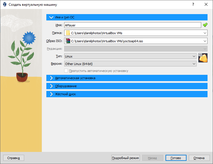

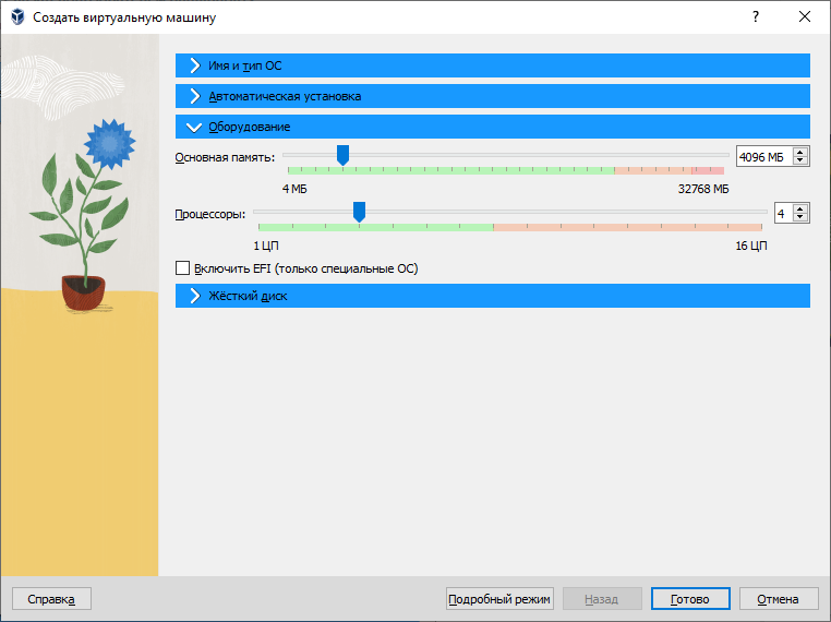

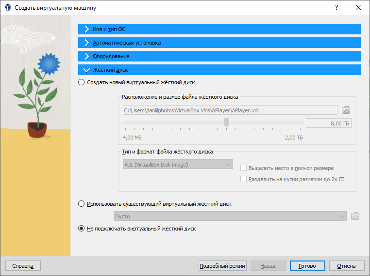

Ubuntu пробовал с теми же настройками, только версию Linux ставил Ubuntu (она автоматом и выбралась). В случае с Windows 10 выбрал соответственно ее же, и тоже все ок. А вот Yocto в списке отсутствует - я пробовал разные варианты, ни с одним не работает.

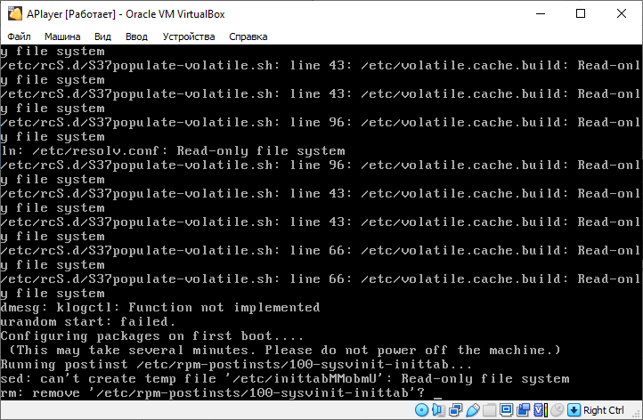

Загрузка YoctoAP64 останавливается на этом:
Цитата
26 минут назад, daniilphotos сказал:
Загрузочный образ установщика Windows 10 - грузится.
YoctoAP64 - фигушки...
В чем может быть проблема?
Yoctoap загружается с USB флешки. Для загрузки в виртуальной машине её загрузчик не подходит.
Это сразу рабочая версия. Установка ей не требуется.
Изменено пользователем IgorA
