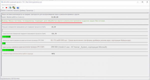

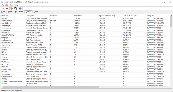

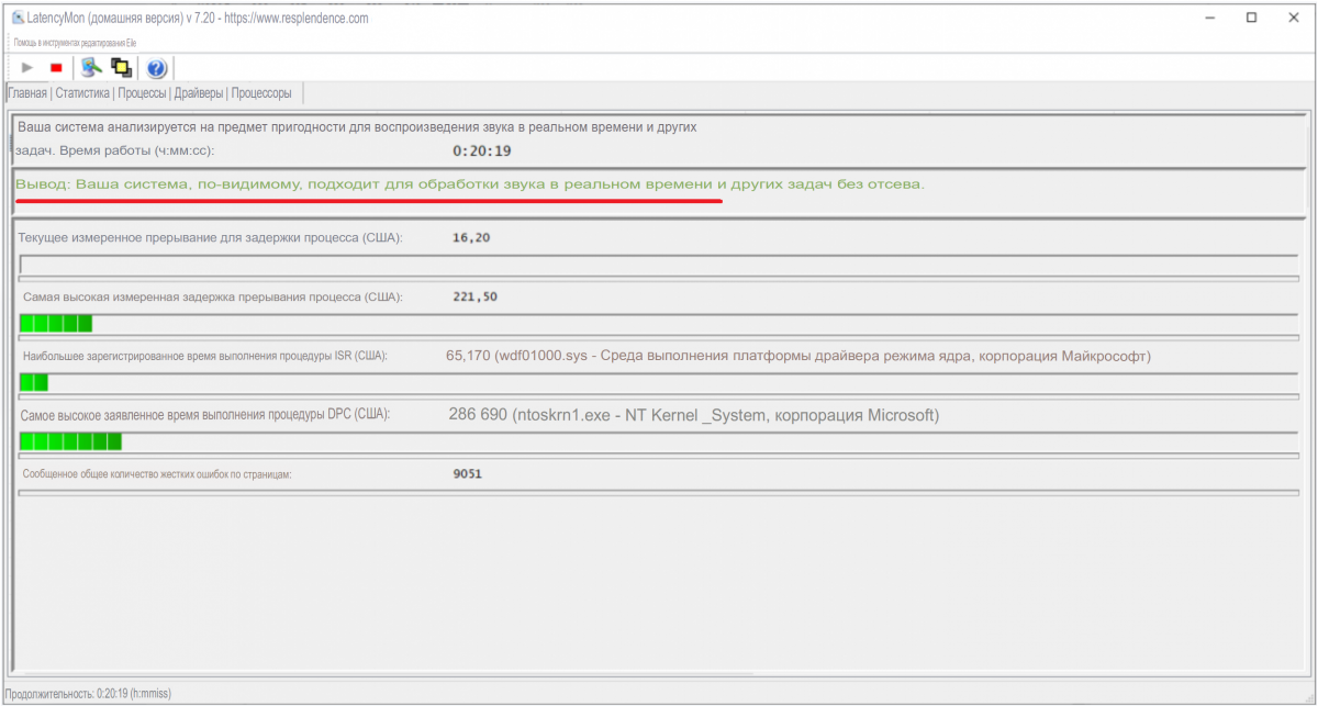

22 минуты назад, daniilphotos сказал:
Собственно, понять бы, данные показания - это норма или нет?

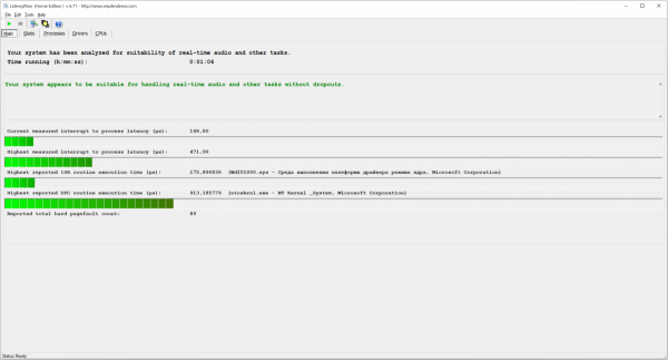

Очень хорошо. У меня за минуту набежало так:
Вы работали в своих программах пока шёл замер?
С уважением, Юрий

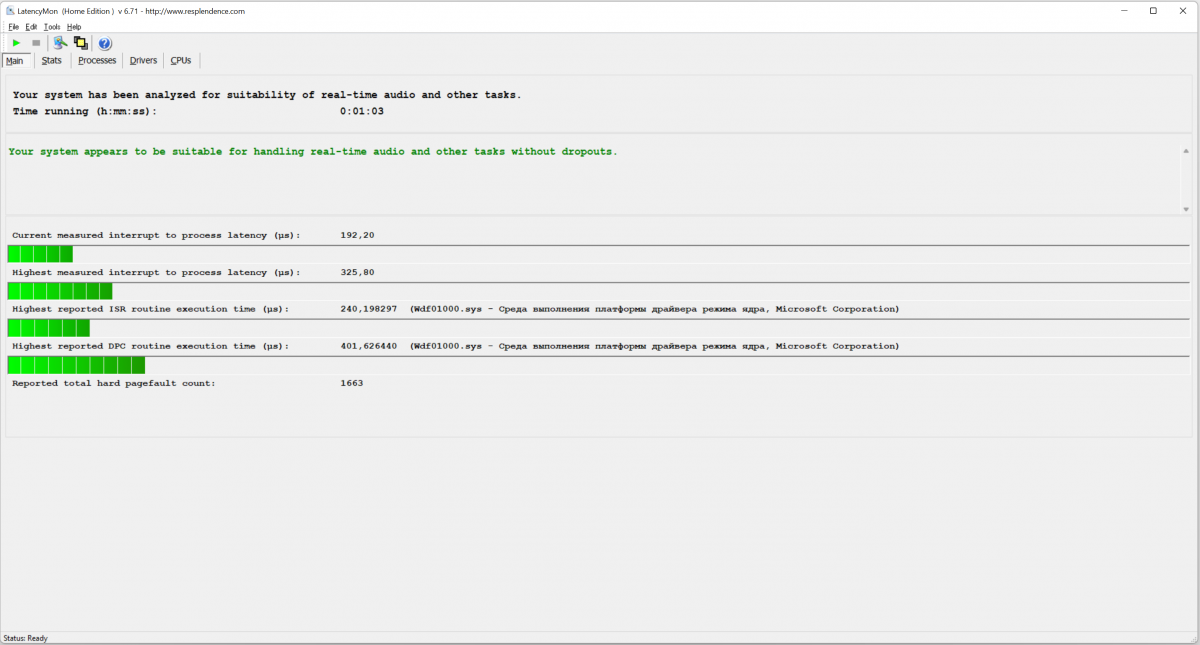

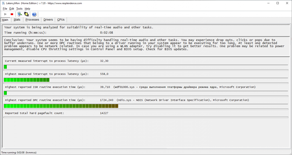

PolarLight Шли установки программ параллельно с музыкой, плюс Хром запущен (только установил Винду).
В данный момент ничего почти не изменилось, только успел открыть и закрыть только установленный фотошоп.
Direct Input очень сильно залагал и вот такая картина нарисовалась:
Транслейт текста:
Заключение. Ваша система испытывает трудности с обработкой звука в реальном времени и другими задачами. Вы можете столкнуться с выпадением, щелчками или всплывающими окнами из-за опустошения буфера. Одна или несколько подпрограмм DPC, принадлежащих драйверу, работающему в вашей системе, выполняются слишком долго. Как минимум одна обнаруженная проблема связана с сетью. Если вы используете адаптер WLAN, попробуйте отключить его, чтобы получить лучшие результаты. Одна проблема может быть связана с управлением питанием, отключением настроек троттлинга процессора в панели управления и настройке BIOS. Проверьте наличие обновлений BIOS.
Изменено пользователем daniilphotos

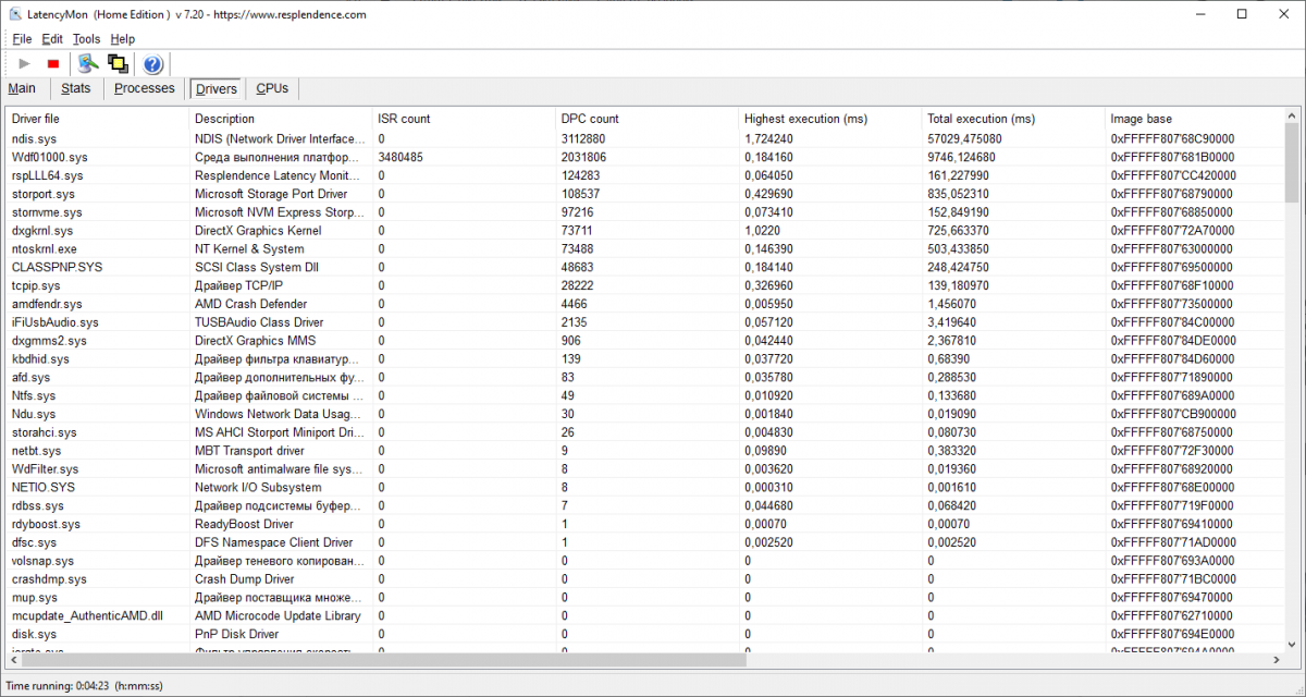

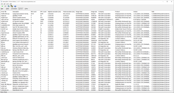

1 час назад, daniilphotos сказал:
а вы можете сделать скриншот на вкладке drivers?

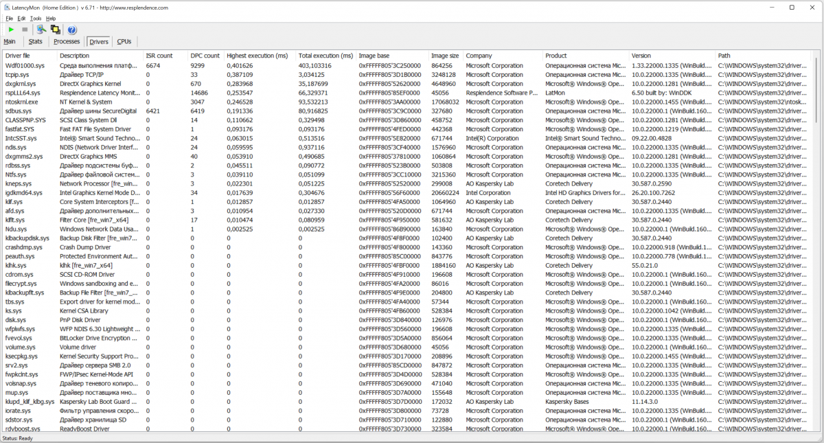

Пожалуйста. Сделал минутный замер заново. Получилось так.
С уважением, Юрий
PolarLight Благодарю. У вас столбец "ISR count" вполне щадящий. А мне все приходится с ним воевать. По правде говоря я даже не знаю уже что мне делать...
12 минут назад, daniilphotos сказал:
Ранее мы с коллегой audioshock (Дмитрий, приветствую!) поясняли Вашу ситуацию и давали рекомендации. Поверьте старикам, иного не дано.
С уважением, Юрий

3 часа назад, daniilphotos сказал:
а как же оптимизм?..
Это замечательно! Но не работает, не всегда работает.
В вашем случае:
наступить песне на горло и изменить режим вывода;
увеличить размер буфера ALSA, пардон, ASIO;
при воспроизведении все же что-то не запускать на компе, хотя это, как я понимаю, не реально;
отдельный, простенький комп для музыки - и вот на нем любой режим вывода. любые размеры буферов, все, что пожелаете.
Выбирайте.
Куплю ALLO ISOLATOR v.1
В 16.01.2023 в 07:53, audioshock сказал:
оговорочка по Фрейду ). Отдельный "тонкачь" под звук без вариантов. В идеале - фул мемори без сети. И все. Винду тюнинговать - лучше чем то другим заняться.
