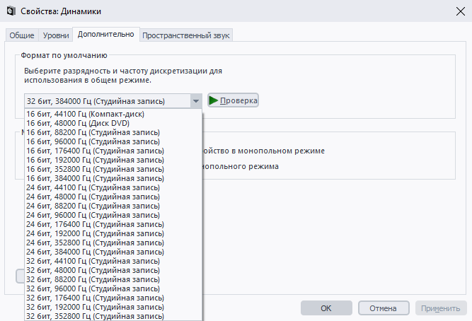

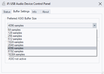

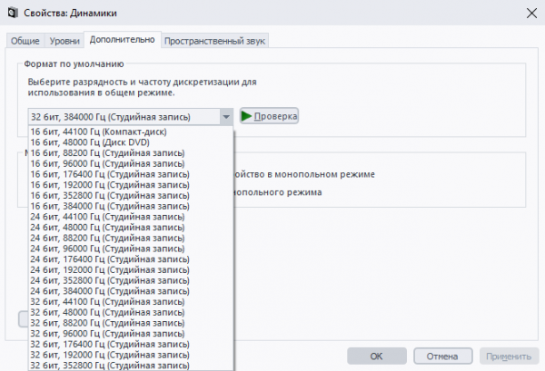

1 час назад, daniilphotos сказал:
Я забыл, что вместо 32 386 выставил 24 192...
Установите 2048 или в два раза больше.
Изменено пользователем audioshock
Куплю ALLO ISOLATOR v.1
audioshock Я имел ввиду вот это:
А вы наверно об этом? В 2 раза больше и стоит.
25 минут назад, daniilphotos сказал:
Да, я об этом.
А в настройках ЗК есть кнопочка Проверить - если играет, то все ОК.
