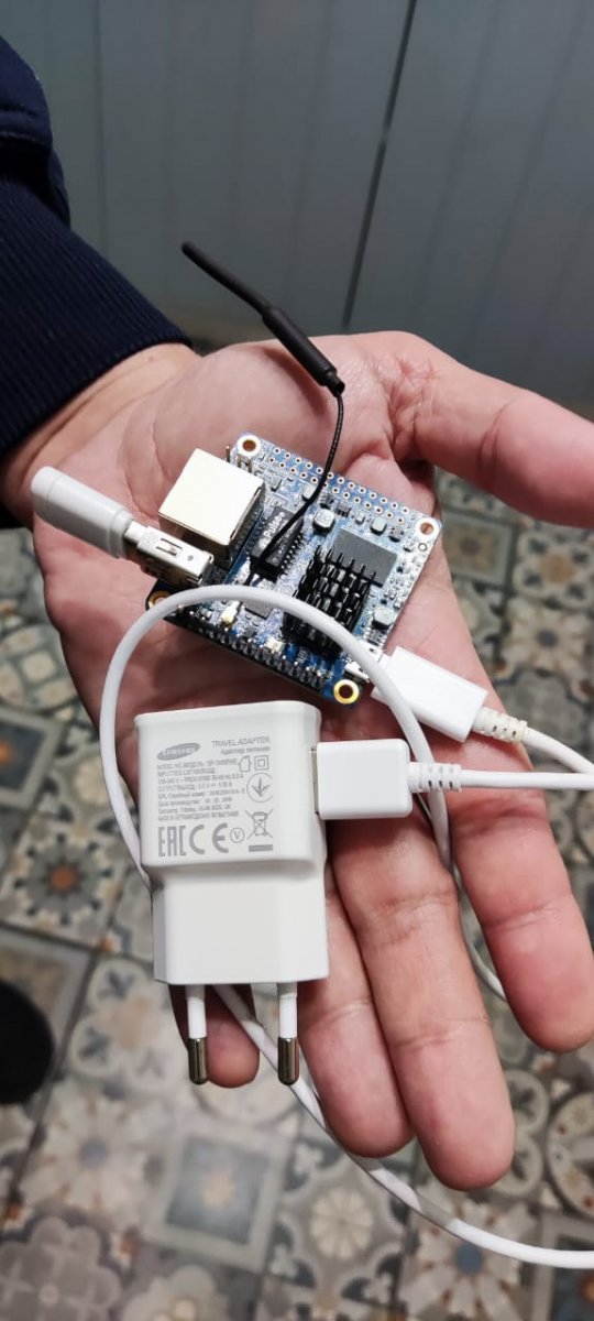

Вот это комп для высококачественного воспроизведения музыки, причем тут всё, ну почти, нет юсб шнурка и коробочки корпуса. Ни разу не стебаюсь все именно так. Правда у меня чуть более развитая система, БП другой на 5 и 12В, чтобы можно было подключать HDD и соответственно два диска в системе на 1тб и 2 тб с контентом и еще могу один внешний носитель подключить, диск, или флешку.

12 часов назад, Delta213 сказал:
Вот это комп
Ссылку можете дать, где почитать-посмотреть?
Куплю ALLO ISOLATOR v.1
Изменено пользователем Rastaman
  • Спасибо 1
6 часов назад, audioshock сказал:
Да полно информации, ну вот тут:
https://micro-pi.ru/orange-pi-zero-lts-opi-zero-lts-h2-plus/
Эта версия с самым малым потреблением и в которой все есть для плеера, 4 юсб порта, лан, wifi и gpio на который можно повесить пульт, правда я не понимаю зачем сейчас пульт, если есть смартфон. Я установил голый армбиан, без графики и всего не нужного, поставил аплеер Игоря и собственно всё, малышка через wifi подключена к моему роутеру, wifi нужен только чтобы команды со смартфона передавать, к юсб цап и диски/флешки, лан не использую, а больше ничего и не надо. Ну конечно допиливаю в меру моих сил прошивку, логи отключил, своп, чтобы флешку не грызло, аплеер из памяти стартует, по мелочи в общем и так все хорошо работает. Это у меня резервный вариант, основной на малине четвертой, там вообще два цапа подключено, управление усилителем реализовано, я в теме плеера отписывался.

Я исхожу из того, что надо минимально достаточное, пи зеро лтс достаточно для воспроизведения любых форматов, но не для перекодирования. Вернее и апсэмплинг работает, но не во все форматы, иногда и затыки случаются. Игорь вообще советовал 256 мб версию, вернее говорил, что она должна справится, цена 256/512 не значительно отличалась, я взял старшую.

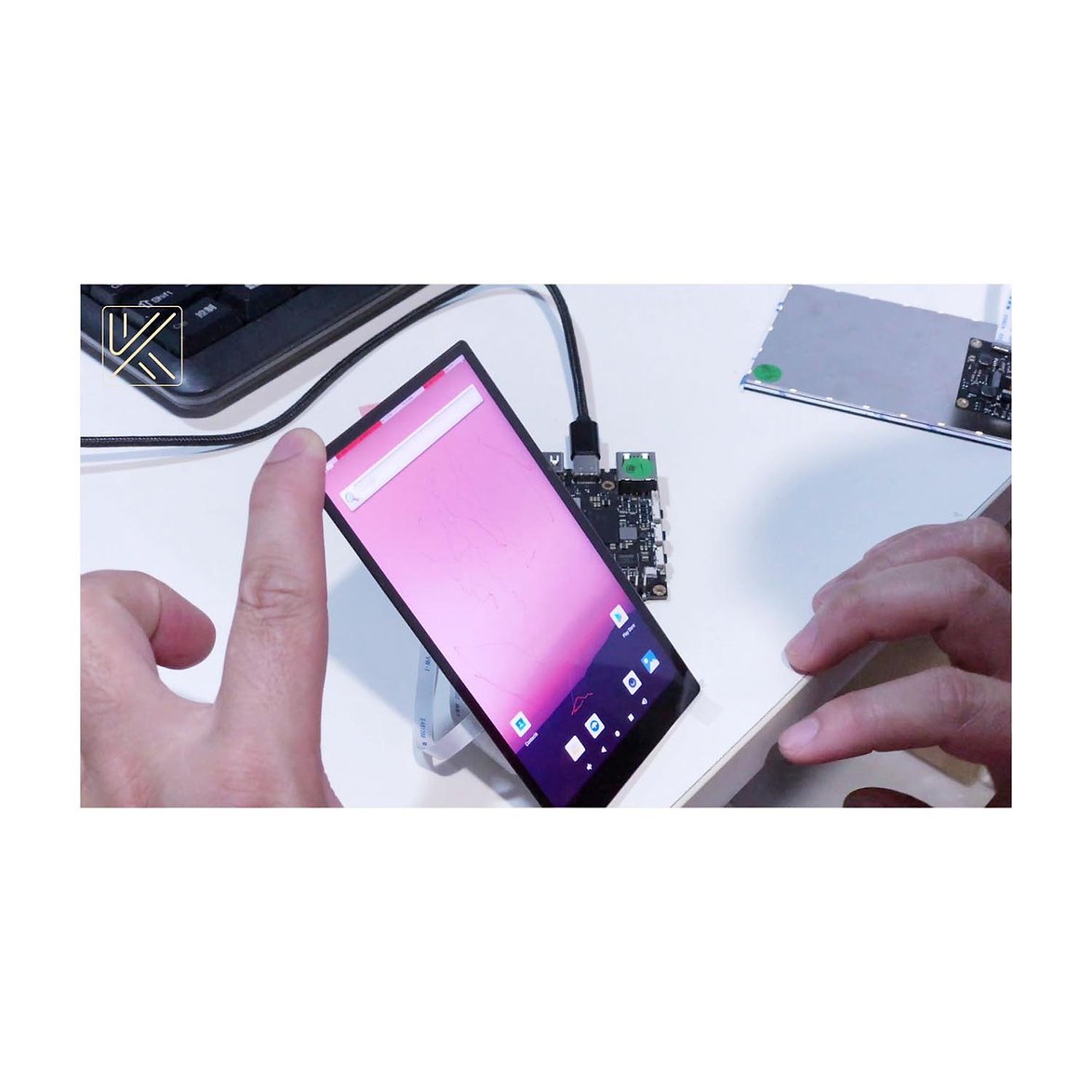

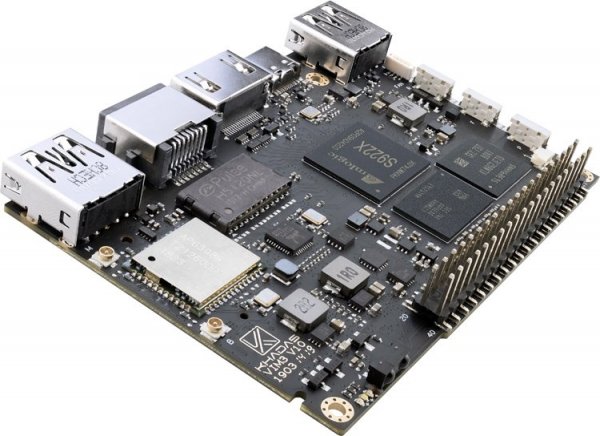

Сейчас использую Khadas VIM3 c экраном TS050 Touch Screen и внешним SSD на 512 ГБ (собирался взять SSD на 2ТБ, но не успел, впрочем, внешний HDD на 2ТБ также тянет без проблем) с подключением по USB к Topping EX5 MQA.
На "Хадас" имеются вай-фай, блютус и LAN, но использовал сетевые возможности лишь однажды для проверки, "из коробки" установлен девятый андроид. Добавил HibyMusic и цифровой транспорт готов!
Сейчас работаю над корпусом (пока напечатал на 3D принтере, но получилось "уродство") думаю изготовить "цельноалюминиевый".
Если кому интересно, то результат выложу.

holdonline, для меня это самый привлекательный вариант из того что видел.
Хочу отвязаться от компа, уже года два смотрю периодически на всевозможные "малины",
но так и не догоняю, как практически это использовать.
Нужен экран. Смартфон не вариант. А тут вроде всё понятно. Удачи с корпусом. Выкладывайте.

9 часов назад, CHAY сказал:
Нужен экран.
По-моему, одна из "прелестей" всех этих малинок-апельсинок - это отсутствие экрана и управление по сети. Почему не смартфон, например?

Картинки, как таковые, мало информативны - желательны ссылки на более подробную инфу и на где и как можно (можно было) купить.
