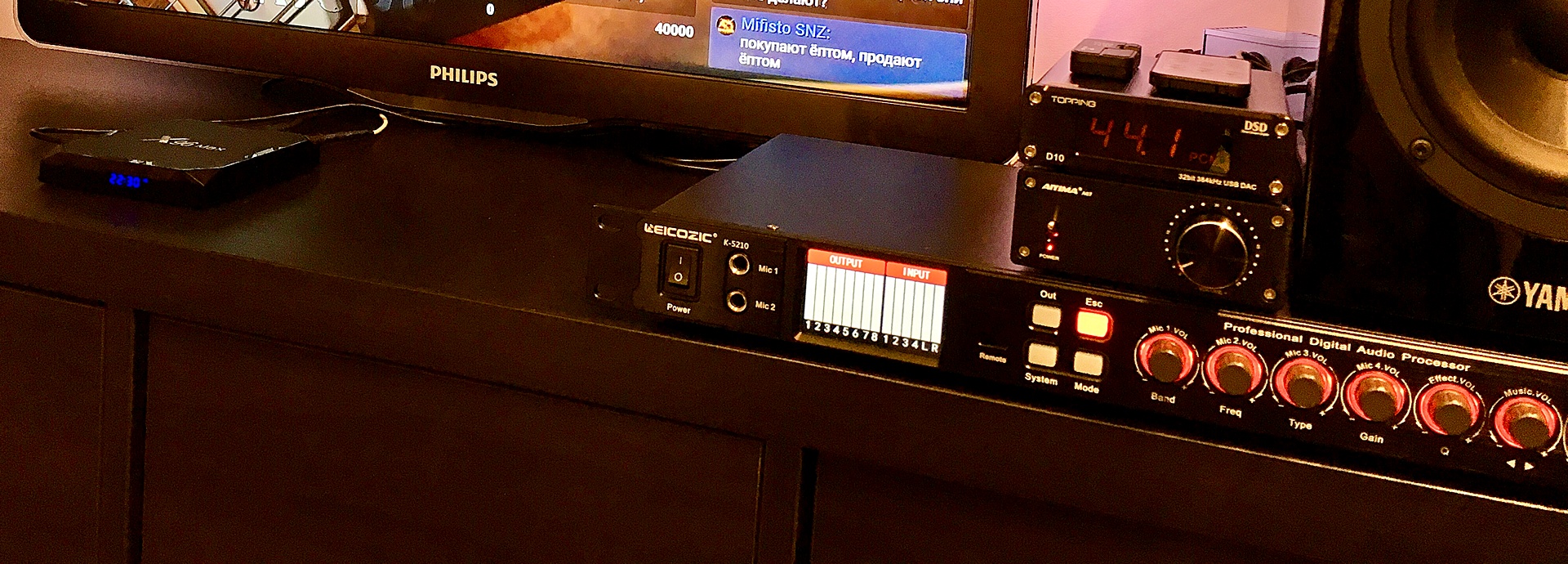

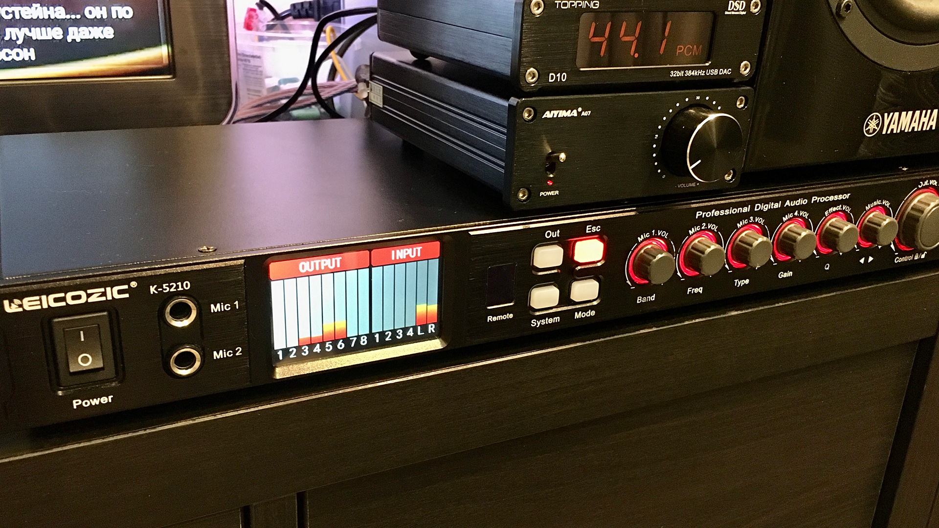

Вот так выглядит моя "система" сейчас:
Длинное со светящимися экранчиком и ручками - это цифровой кроссовер, с помощью которого можно сделать две четырёх-полосные активные акустические системы. Ну, или какой-нибудь 7.1 - это уже зависит от Вашей фантазии...

Сборки для аудио:
Моя домашняя аудио-система:
1. Источники: сетевой плеер Pioneer N-50 (модифицированный), CD harman-kardon HD-740, Android TV-Box на процессоре Amlogic S905X2, для тестов - ноутбук HP 6540b/Core-i5 2,5MHz/4Gb RAM.
2. ЦАП-ы: Pro-Ject DAC Box DS (XMOS+PCM1792), Topping D10 (XMOS U208 + ES9018), Tascam US-366 (AKM AK4384), USB-SPDIF-конвертер CM6631A.
3. Усилители: для АС - полностью цифровой I.AM.D V200 (ШИМ,класс D), AIYIMA A07 (класс D, чип TPA3255); для наушников - Pro-Ject Head Box SE II.
4. Акустическая система: Optonica CP-5000, наушники: для дома Sennheiser HD650, для улицы T-PEOS H-100.
