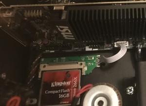

Вот в Вашем проекте, который делали для audioshock стоит простой переходник Compact flash - USB2.0, если правильно понял, то Вы его сами заказывали для себя. Как он питается - с материнской платы? Тогда как то не по феншую, или на фото плохо видно и к нему там подходит линейное питание?

Деталей на них практически одинаково. Просто на первом они все на одной стороне платы.
Такой переходник можно запитать от МП, так как ОС полностью находится в оперативной памяти и запись на CF карту происходит только при изменении конфигурации ОС и выключении ПК. После загрузки ОС, карту можно вынуть и ОС будет продолжать работать. Потребление тока CF картой мизерное(несколько мА) и помех практически не порождает, поэтому питать её отдельным БП нет смысла. Во всяком случае слышимой разницы мы не заметили.
