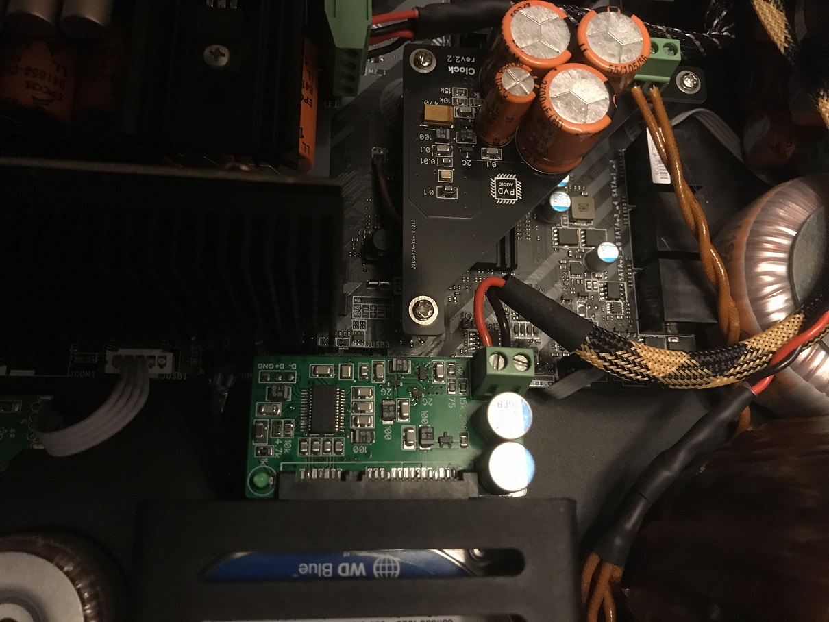

Вот такие простейшие переходники подойдут:
или нужны какие-то особенные? На каких чипах они должны быть: Asmedia ASM, J-MICRON JMS....?
3.0 лучше не использовать. 2.0 звучат лучше, но тоже по разному. Важно качество и питание генератора контроллера. Питание нужно внешнее, гальванически не связанное с МП, во избежании земляной петли. Кабель влияет сильно.
С ув. Владимир.

Приветствую!
Можно взять платку 2.0 контроллера на Али, сдуть с неё кварц, завести вместо него клок от внешнего качественного генератора, припаять хороший кабель ( моножилу из серебра, с соблюдением правильного направления). Подать питание с внешнего ЛБП.
Мы сделали свою платку контроллера, где всё это применили. Отдельно не продаём, только в составе транспорта.
С ув. Владимир.

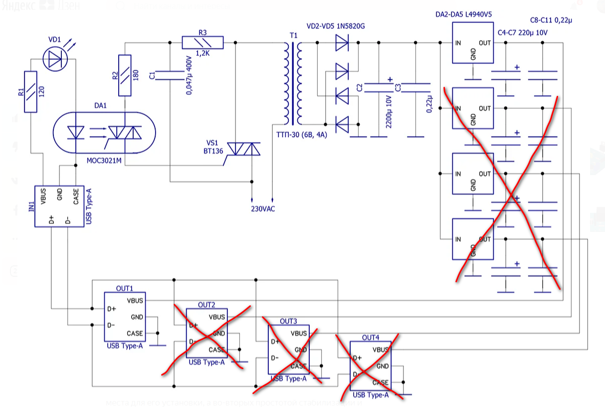

У меня что - то похожее собрано на коленке. Дёшево и сердито. Главное не экономить на конденсаторах, стабах и диодах. Работает. Наличие эффекта присутствует. Собранность, нюансы, прозрачность, ширина сцены... На тихих местах хорошая детализация.
Вот схема:
Лишнее удалил.
Запуск при наличии сигнала на USB входе - оптопара - семистор.
Вот схема:
Лишнее удалил.

Не совсем так. Коробочка по ссылке -реклок. При использовании специальной платы вывода USB скорее будет вредна. Полезна при использовании ноутов и обычных компов в качестве источника.
Ваша схема, это просто внешнее питание USB. Нормальные цапы и так не используют питание из шины USB. Коммутацию питания через симистор в аудио категорически не рекомендую.
С ув. Владимир.
Изменено пользователем V.K.
Вот меня и поразило, что пафосный ЦАП Bracasti не имел своего (линейного) питания USB входа и пришлось на своей USB карте включать на ее выходе 5В.
