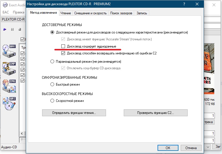

Напомню, считается, что лучшая программа для точного копирования СД дисков - это правильно настроенная Exact Audio Copy! Правильно настроенная - это в т.ч. если НЕ включена функция кеширования, т.е. программа должна попытаться считать данные с диска, а не придумать их, если считать не удается. А вот как раз многие сайты, где обсуждаются настройки EAC рекомендуют поставить галочку на этой фонкции.

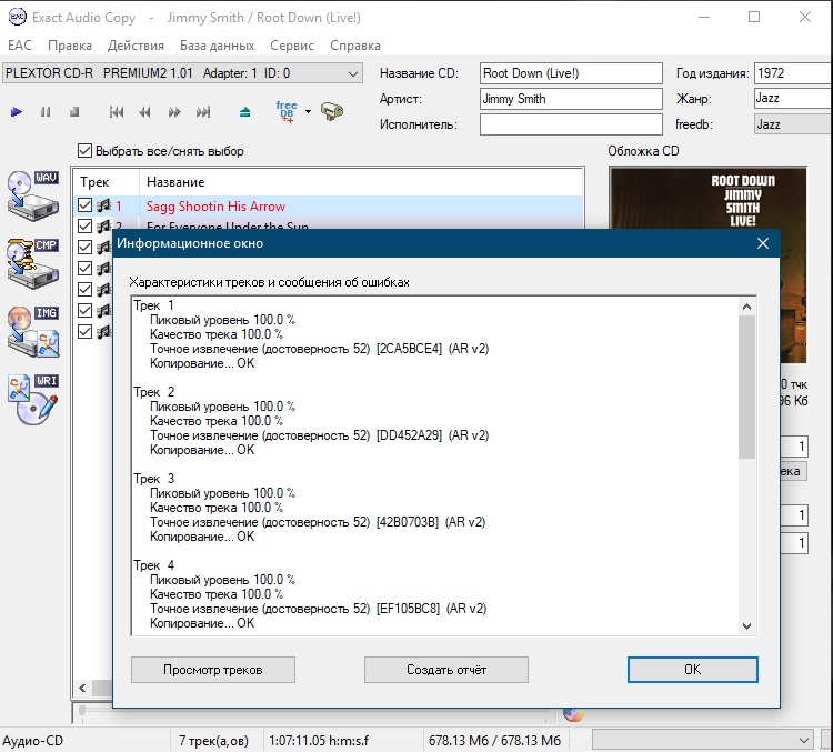

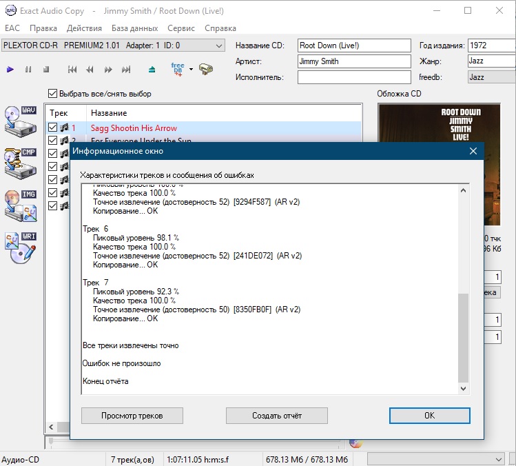

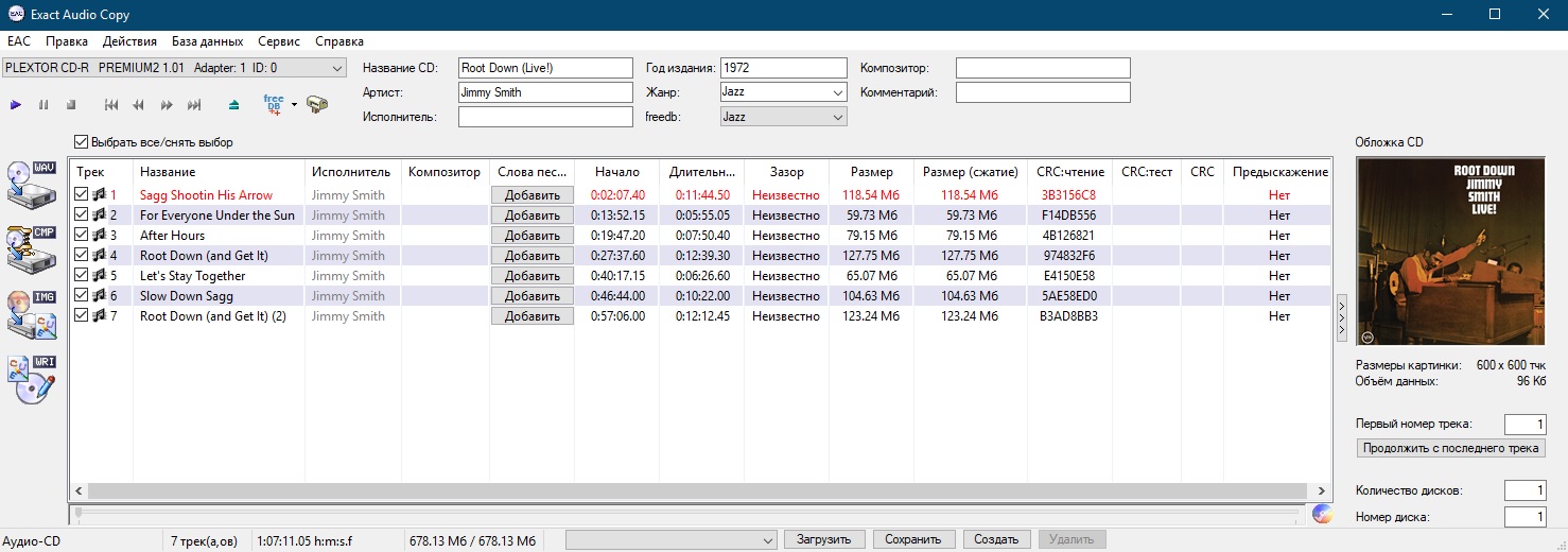

Сегодня первый раз столкнулся с ситуацией, при копировании очередного СД диска - программа подсветила первый трек красным и видно, что начало первого трека смещено на 2 с небольшим мин:
Диск целиком и первый трек, в частности, скопировались без ошибок, все 7 треков:
Но почему начало первого трека сместилось на 2 мин?

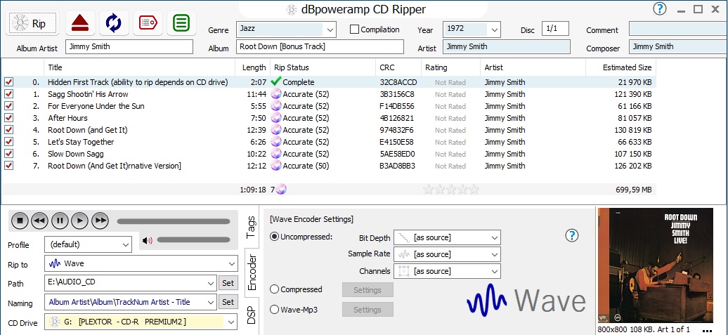

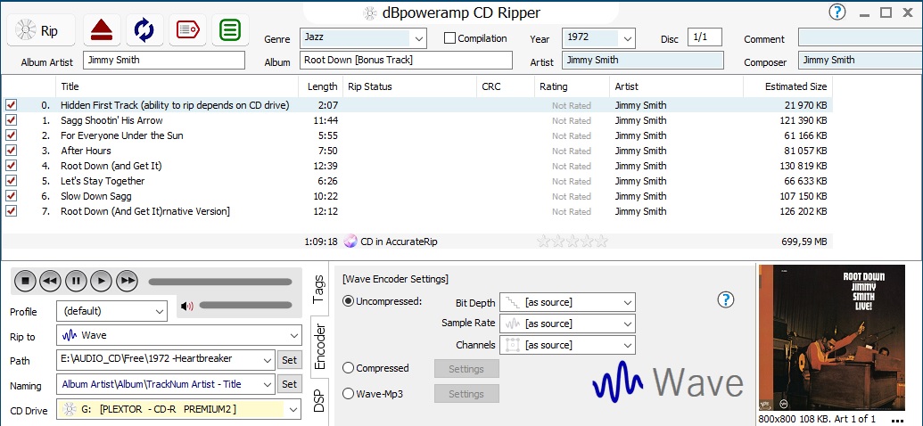

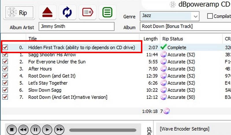

Запустил dBpoweramp CD Ripper, чудо-чудное, там есть нулевой трек длительностью как раз на величину смещения первого трека:
В программе dBpoweramp CD Ripper при копировании ошибок то же не было, но на выходе было уже 8 треков:
Вставил этот диск в СД плеер Marantz и ... отмотал назад от начала первого трека, как бы в никуда = прозвучало что-то типа вступительного слова перед концертом!!!
Вопрос первый: так какая же программа честно и точно делает копию с СД диска, если EAC пропустила целый трек? Правда и СД плеер его явно не видит.

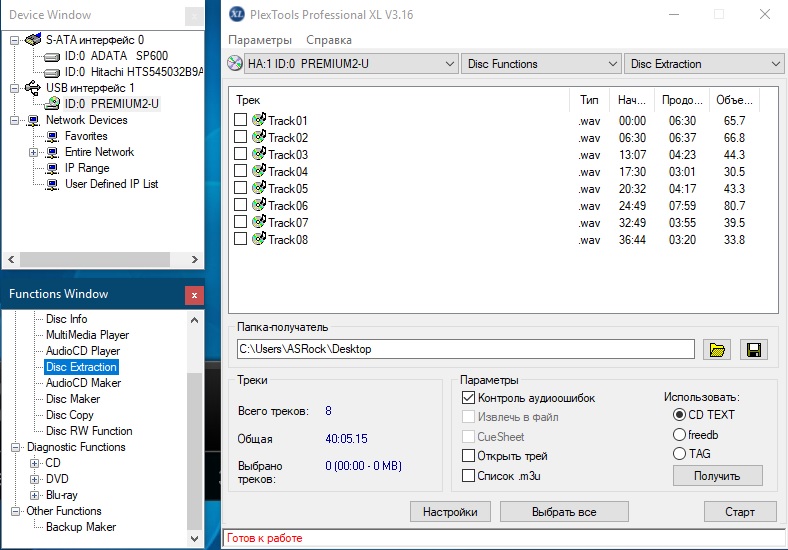

По скиншоту видно, что используется привод Plextor, почему и не программа?
Отлично!
Где взять "профессиональную программу от Plextor в которой предусмотрено 8 стратегий поведения при обнаружении ошибки чтения аудио данных"?

На диске из комплекта к приводу. Если диска нет, то в сети, разумеется.
Я, ,почему-то, именно такой ответ и ожидал: информационный и полезный.

Рад, что оценили. 5 - 10 минут поиска и вот она, заветная ссылка! Не лишать же страждущих такой радости.
Ну, и где ссылка?
Куплю ALLO ISOLATOR v.1
Вот чем отличаются нормальные мужики от макинтошей: нормальные мужики просто сбрасывают программу на почту, спасибо , все работает, разбираюсь:
, а макинтоши... да Б-г с ними, дай Б-г всем здоровья!

Дима, насколько я знаю, действительно, существует крошечное количество СД, с так называемым "скрытым треком"..... (hidden track) или что-то в этом роде... и да , проблема корректно его считать есть, даже у настроенного по фен-шую EAC.... и данный случай, а бы не относил на "косячности" самой проги....
Как к этому относиться.... дело личное.... ну попался такой диск.... ну и ладно! :)

не выдумывайте правил..... на то он и скрытый трек..... :ph34r:
его даже СД плеер с ходу не видит, спецово нужно мотать на начало, как бы в некуда....
Вот и прога его правильно распознавшая, так и обозначила, красненьким подчеркнул на фото....

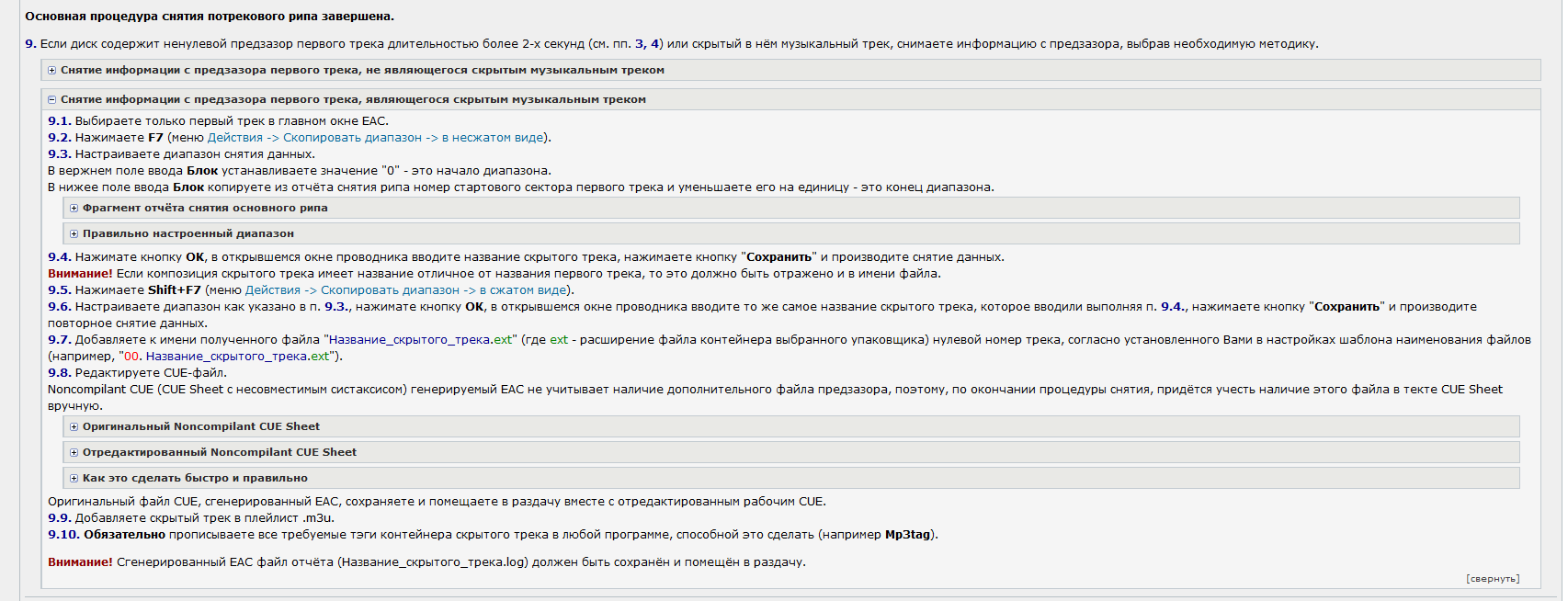

А сделать это в EAC по инструкции с известного сайта (t=2053840) не получается?
