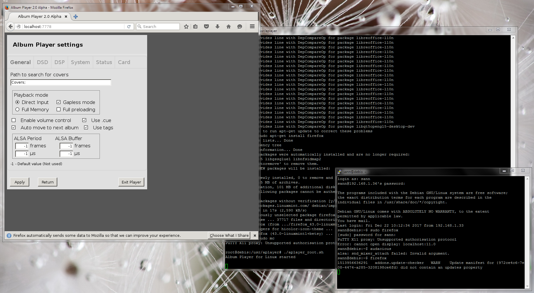

Я пробовал это проделать на Ubuntu Server, в итоге:
- АП стартанул
- Firefox стартанул, АП по адресу localhost:7778 открылся, но возникли какие-то проблемы с полнофункциональным управлением, но не это главное
- звук не понравился
Если у тебя еще сохранилась сборка от BAMF, все просто проверить:
- устанавливаешь firefiox: если уже под root, то apt-get install firefox
- устанавливаешь АП, для этого содержимое архива копируешь с правами root в папку /usr
- из папки /usr/aplayer запускаешь aplayer
- запускаешь браузер startx firefox
- в адресной строке вводишь localhost:7778
Дальше все понятно. Слушаешь, отписываешься о результате. Это будет твой новогодний подарок всем :drinks:

Да, наверно не запуститься и все из-за Debian 7.
Я так и не смог установить на эту ось какой-либо браузер, хотя перепробовал все варианты, которые предлагал Google. Возможно, что я что-то делал не так? У кого получится отпишитесь? У кого получится запустить на сборке BAMF плеер АП с веб управлением на том же компе, где и ОС, прошу отписаться и рассказать, что и как надо сделать.
Значит мне повезло :blush:попробовал первый попавшийся и оно заработало
ps у меня в D7 иксы не запускаются, поэтому графику смотрю в винде через ssh и Xming
Изменено пользователем sannik
Я этот вариант с установкой Firefox пробовал. После редактирования /etc/apt/sources.list как указано по Вашей ссылке, команда apt-get update выдаёт ошибку, проблемы с deb http://packages.linuxmint.com debian import
А если вручную deb пакет установить? Как я понял из листинга установился firefox_43.0~linuxmint1+betsy_amd64.deb
sudo apt-get install firefox
Reading package lists... Done
Building dependency tree
Reading state information... Done
The following packages were automatically installed and are no longer required:
libevent-2.0-5 libgssglue1 libnfsidmap2
Use 'apt-get autoremove' to remove them.
The following NEW packages will be installed:
firefox
0 upgraded, 1 newly installed, 0 to remove and 1 not upgraded.
Need to get 46.5 MB of archives.
After this operation, 101 MB of additional disk space will be used.
WARNING: The following packages cannot be authenticated!
firefox
Install these packages without verification [y/N]? y
Get:1 http://packages.linuxmint.com/ debian/import firefox amd64 43.0~linuxmint1+betsy [46.5 MB]
Fetched 46.5 MB in 17s (2,590 kB/s)
Selecting previously unselected package firefox.
(Reading database ... 37717 files and directories currently installed.)
Unpacking firefox (from .../firefox_43.0~linuxmint1+betsy_amd64.deb) ...
Processing triggers for hicolor-icon-theme ...
Setting up firefox (43.0~linuxmint1+betsy) ...
firefox
firefox
sannik,
я пробовал устанавливать через deb - результат то же отрицательный.
Лично я потерял интерес к этому Debian 7, уж очень все сложно, есть более простые решения запустить АП в линукс, думаю что SQ будет не хуже. Флешку Dannyboy убил, установил на нее Lubuntu.

.... Куда, при установке Cantata на управляющий компьютер работающий под Windows, "тянутся связанные пакеты"? Или в этом случае дистанционное управление осуществляется силами Windows?
Я ничего не говорил про Виндовс. А в линуксе, если раб стол не kde а lxde, например, и комп не нашпигован кдешными прогами, cantata отбирает прибл.250мб. Это можно проверить через пакетный менеджер. Если через терминал ставить, там тож. всё написано будет.
Про управляющий комп. я тож не говорил. Поскольку кантату назвали плеером, мне привиделось, что речь об локальном управлении, т.е. всё на одном компе.
п.с. Ну а в Виндоус, весь шлак, который мы в линуксе тянем при установке зависимостей, вероятно сидит с рождения. Поэтому и 40 а не 250. ИМХО.
Про Windiws это я начал, т.к. считал, что Cantata это чисто Win приложение для управления демоном по сети.
С уважением, Юрий
А это интересная мысль.Использовать Кантату,как управлялку для МПД локально,а не по сети.Спасибо,Сергей!Обязательно проверю.Правда.пока не соображу как.
То есть.получается так,в Дебиан7.11 встраивается МПД и встраивается Кантата.Где то я это уже,помоему, читал.
По моему это:
Installing MPD
MPD (Music Player Daemon) is the actual music server and is installed as follows:
sudo apt-get install mpd
Now assign "mpd" to the group "audio":
sudo adduser mpd audio
Make the directory for your music- and playlist-files
sudo mkdir /home/usbaudio/share /home/usbaudio/share/music /home/usbaudio/share/playlist
The write permission should be set as follows:
sudo chmod 777 /home/usbaudio/share /home/usbaudio/share/music /home/usbaudio/share/playlist
