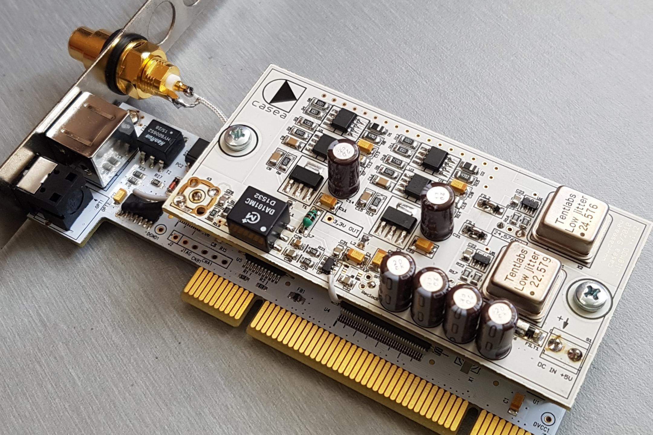

Карта почти из коробки: PCI, впаян RCA разъём для SPDIF выхода ну и аналоговая часть снята, линейного питания на ней нет.
Есть идея доработать её: естественно линейное питание, вместо кварцев установить хорошие генераторы или лучше завести мастерклок с цапа и снять с неё I2S на ЦАП. Кстати в первом Aurenderе стояла карта именно с таким чипом как в Juli@ но с более серьёзной обвязкой. Да и сейчас в Aurendere кроме своей материнки ничего нового и не придумано, тот же USB I2S конвертер на XMOS.

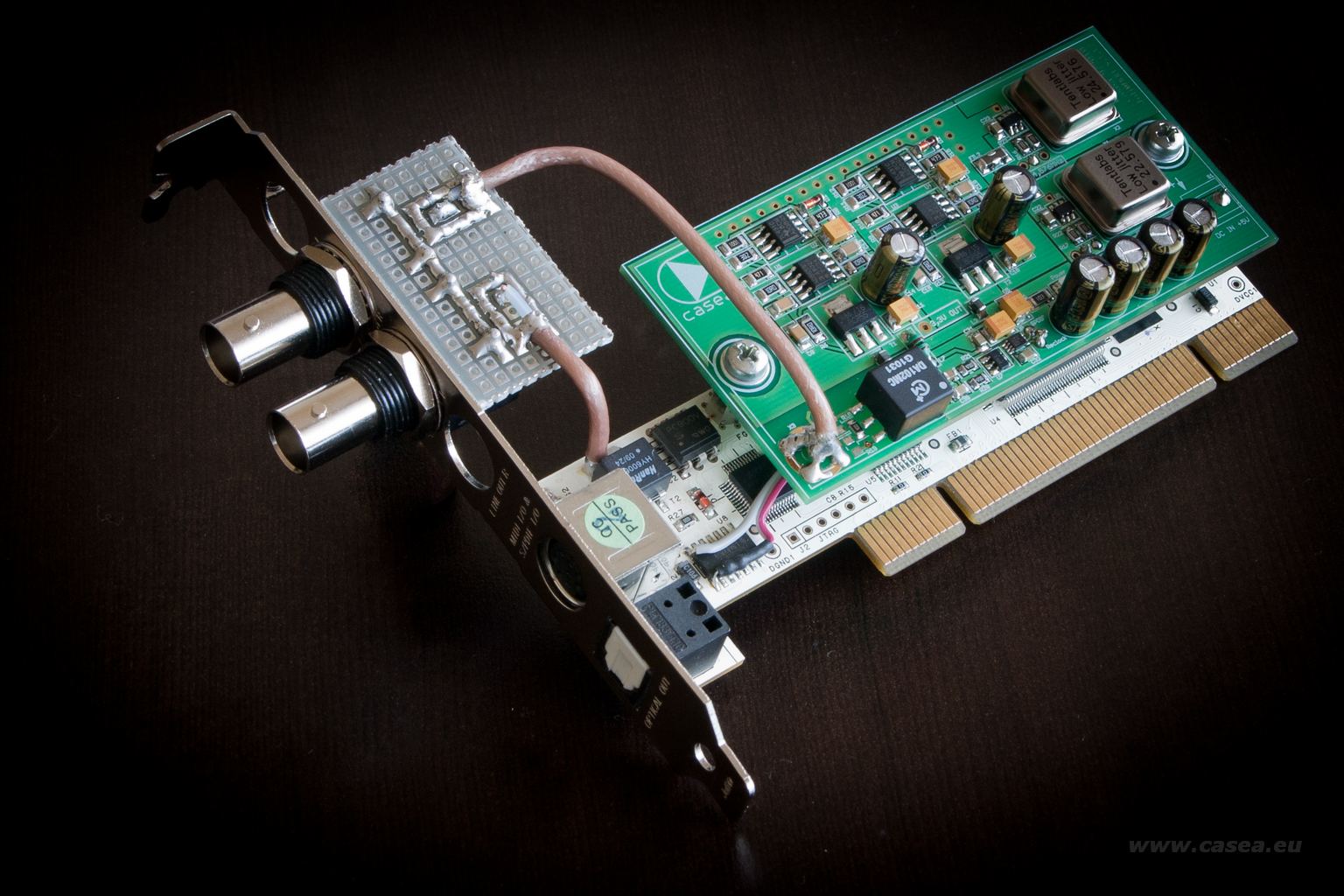

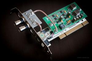

Сергей,
возможно вам знакома эта информация, но мало ли:
Здесь про бесплатный твик Juli.
Здесь про твик за деньги: плата Proxima Centauri, например так:
или так:

Да, спасибо. Эти доработки я видел. Ак Antanas с форума по Tiny использует такую.
Опять же если заморачиватся с SPDIF, разница с обычным приёмником например DIR9001 и вот этим интерфейсом http://www.energyaud...=30&directory=5 в качестве SPDIF приёмника очень сильно слышна в пользу последнего, с ним как раз мне сидюк нравится больше.
Т. е. для раскрытия потанциала SPDIF, приёмник на стороне цапа тоже должен быть высокого класса.
