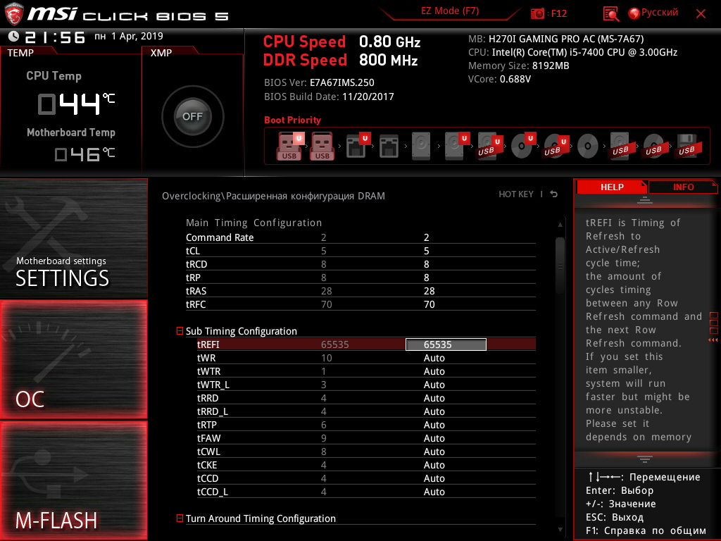

Кстати, я чуть более агрессивно, чем в инструкции, настроил тайминги ОЗУ.
tCL=5 - это "не кисло" )
У меня что-то новые настройки не очень нравятся моей капризуле Асрок Формула. Запускается на холодную через тройной (!) старт-стоп.
С tREFI 65535 поработало денёк, но потом на холодную вообще не запустилась.
Уже оффсеты с 0,6 опустил до 0,5. И PCH Voltage ослабил с 0,8 до 0,9 В. И tREFI в АВТО поставил. Не помогает... надо разбираться дальше.

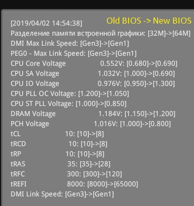

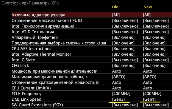

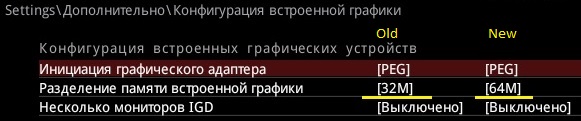

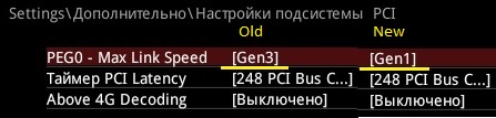

Вопрос к Владимиру (ака V.K.) из PVD и ко всем, кто знает: что изменить в настройках BIOS (старых или новых), что бы в сумме "отпустились" НЧ и "прибрались" ВЧ?
Ниже скриных старых и новых настроек BIOS, на которых видно, чем они отличаются.
Или сводная инфа:
Можно конечно, тупо самому перебрать все параметры, но переменных много, можно упустить какую-то "главную" комбинацию.
Забыл уточнить: все это исключительно на моем софте и железе.
Изменено пользователем audioshock

У моей формулы (и не только у моей) почему-то не применяются задаваемые вручную настройки напряжений на ядре. Сколько не ставлю (Vcore voltage или Vcore voltage offset) - всё равно ставит автоматически (0,7В при 800 МГц). Напряжение можно поднять лишь увеличивая частоту процессора.
Весь вечер мучал материнку настройками биоса. Два раза сбрасывал на дефолт и пошагово вносил изменения в биос, проверяя (на холодную, после продолжительного обесточивания ПК) их влияние. Проблема была всё-таки в CPU Analog IO Voltage offset" и "CPU Digital IO Voltage offset. 0,3 В - всё нормально. А если поднять до 0,5 - начинаются проблемы, причём хаотичные и нестабильные: то загрузится нормально, то просто тёмный экран при загрузке, то во время загрузки (до захода в биос) просто останавливается и появляется тройной старт-стоп при пуске на холодную.
При этом tREFI 65000 и PCH Voltage= 0,82 В - всё работает стабильно. То есть эти параметры оказались невиновны.

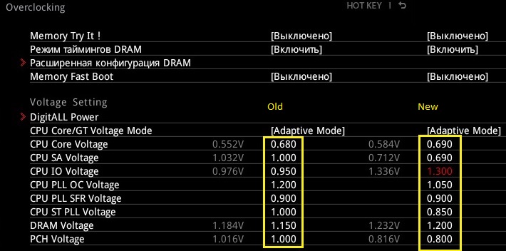

Дмитрий, я думал вы напряжение на CPU через Оффсет будете настраивать...
ИМХО (повторю) если оффсет -0,1 - увёл звук в противоположную нужному сторону, то логично было бы попробовать с Оффсет +0,1 (то есть в сторону увеличения напряжения).
Давайте разберёмся с разницей, чтоб было понятно, между CPU Core Voltage, которое задаёте вы (Adaptive mode), от CPU Core Voltage, путём задачи его через Оффсет (Offset mode) - пост Владимира 2832.
CPU Core [Offset mode].
Посмотрите на пост 2832. Там показано дефолтное значение напряжения CPU Core Voltage. Оно равно, (если я правильно понял, что именно показывает ваша мат. плата - на скриншоте Владимира вверху справа Vcore 0,608 В). Если напряжение задаётся через Оффсет (например, на скриншотах Владимира -0,1 В), то результирующее (после перезагрузки и применения параметров) будет равным 0,508 В. Но... это с дефолтным напряжением на связке мат.плата-процессор у Владимира. У вас, Дмитрий, оно может (вернее не может быть, а точно) отличаться от значений Владимира. Поэтому, если выставить такой же Оффсет, как у Владимира (минус 0,1 В), то результирующее значение CPU Core Voltage будет другим.
CPU Core [Adaptive mode]
Здесь всё просто - вы напрямую задаёте напряжение на ядре процессора.
Р.С. Кстати, непонятно, что за значение показывает серым ваша мат. плата - чуть левее жёлтого прямоугольника (пост 2839). Например в строке CPU Core Voltage (новый биос) показывает 0,584. Это очень похоже на текущее реальное значение CPU Core Voltage. Если это так, то... то все эти выставления напряжений (и как следствие - их отслушивания) вообще не имеют смысла, так как это мат. плата (как и моя Асрок Формула) выставляет напряжение CPU Core таким, какое нравится ей.
Р.Р.С. Уверенно слышимые отличия в звуке при изменении напряжения всего на 0,01 (одну сотую) вольта??? Хм... Я понимаю ещё 0,1 В, но одну сотую... Дмитрий, выставьте пожалуйста ещё раз напряжения, при которых вы тестировали звук, наприме 0,67 В, перегрузитесь и снова зайдите в биос - посмотрите, что мат. плата выставила в итоге. И так же сделайте с напряжениями 0,68 и 0,69 В. Очень интересно, что покажет мат. плата.
Р.Р.Р.С. У себя на формуле я, после установки напряжения на ядре процессора и перезагрузки, захожу во вкладку БИОС H/W Monitor и смотрю там текущее значение напряжения CPU Core. У вас на мат. плате MSI тоже наверное есть такая вкладка, чтоб точно знать какое значение напряжения в итоге установила мат. плата.
