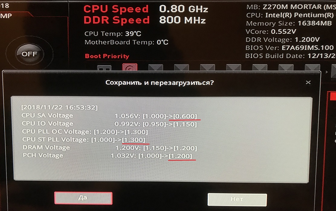

Вернемся к BLACKOS, вернее к изменению настроек БИОС по рекомендациям PVD-audio:
Владимир в курсе моих вчерашних мытарств, т.к. это отчет для камрадов.
Делал все по инструкции, буквально как написано, возможно слишком буквально :).
Отличия моих первоначальных (неудачных) настроек от рекомендаций Тольяттинцев было в трех пунктах.
рис. 1
5. Задать минимально возможное напряжение CPU SA Voltage
У меня минимально возможное - это 0,6 V, это и установил, см. рис. 1
8. Задать максимально возможное напряжение CPU ST PLL Voltage из диапазона безопасных значений
У меня максимально возможное значение из диапазона безопасных значений - это 1,3 V, это и установил, см. тот же рис. 1
10. Задать напряжение PCH Voltage выше номинального значения из диапазона безопасных значений
В этом пункте говориться, что надо задать не «максимально возможное напряжение из диапазона безопасных значений», а просто «выше номинального значения из диапазона безопасных значений», но я по аналогии установил максимально возможное напряжение из диапазона безопасных, что является то же «выше номинального значения из диапазона безопасных значений», у меня это 1,2 V , рис.1
Остальные значения получились такими же, как в инструкции.
Финал – комп не стартанул.

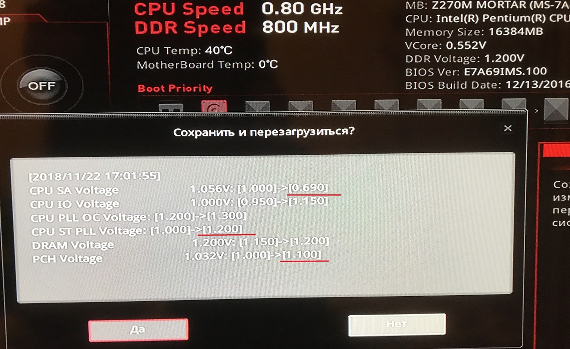

Переговорив с Владимиром по телефону, узнав, что я «бестолковый и не умею читать» :punish: , обнулил БИОС, перезагрузился и установил все значения, как в инструкции от PVD-audio, см. рис 2
рис.2
Финал 2 – комп стартанул, естественно.
Было уже поздно, т.ч. загрузил BLACKOS (не 6.36 Lite, а свою) исключительно проверить, что все работает. Первое и беглое впечатление, что звук изменился, как минимум НЧ появились и по моему в большом достатке.
Главное, что бы такой звук не был возвратом к звуку, когда БИОС имеет заводские настройки. Это звучание один Самарский звуколюб очень точно охарактеризовал: «Бас на грудях!»
Я уже писал, что такая подача, естественно, имеет право на быть, что очень многие именно так и слушаю, что я не сразу отказался от такого залихватского звучания.
Повторюсь, это было беглое прослушивание, выходные скоро.
Резюме: если хотите попробовать BLACKOS 6.36 Lite - обязательно перенастройте БИОС, установите значения, указанные в инструкциях и не читайте, что там написано.
И знайте, как обнулить ваш БИОС, если что.

Приветствую!
Читать обязательно. При некорректных значениях напряжений, комп конечно может не запуститься. Поэтому и стоит сноска "Добиться стабильной работы системы".
И так с каждым значением напряжения. С таймингами памяти - так же.
На скринах в инструкции наиболее "удачные" значения напряжений для MSI B250M, по нашему мнению.
