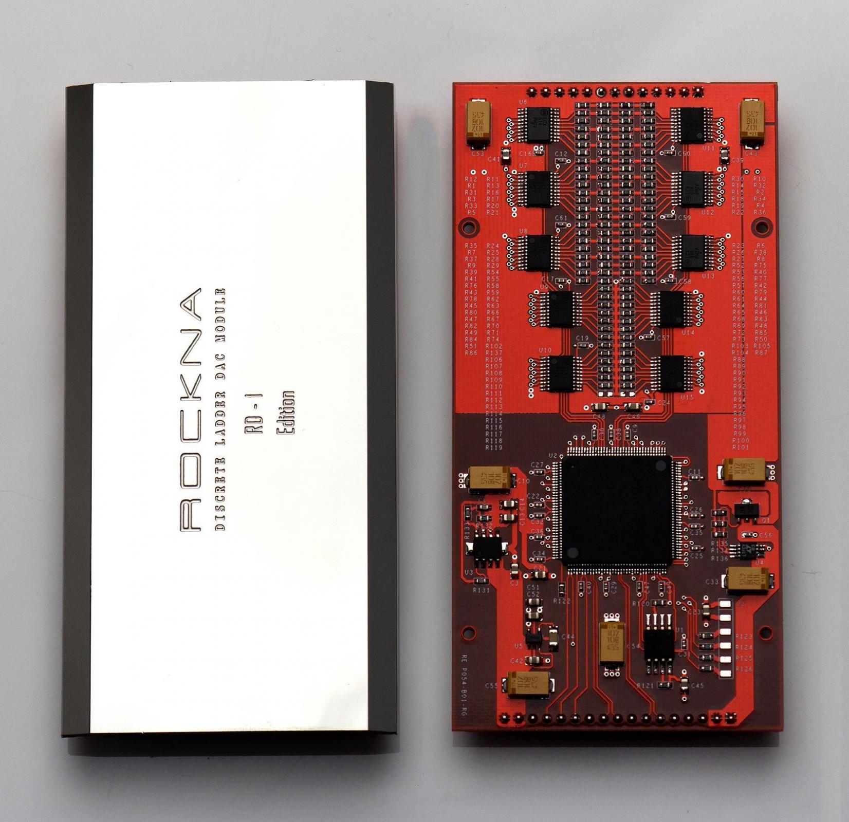

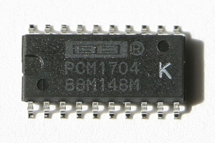

ретро R2R это DAC на базе микросхем - PCM 63/TDA-1541/AD1865/PCM-1702 и т.д.
а тут наборная резисторная матрица с ПЛИС на токовых ключах..
наборной, лестничный, дискретный, со своей логикой FPGA чуете разницу?!
В чем разница то?
Только своими словами.
Прошивку менять, зачем?
Все равно все упрется в тех.возможности применяемых модулей.

В чем разница то? Только своими словами.
разница в принципе преобразования, почитайте про дискретные ключи..
отсутствует глитч ибо в работу вступает FPGA
Обыкновенные старые R2R, что дают то?
Тех.характеристики повторю, не выше обычной дельта-сигмы.

Обыкновенные старые R2R, что дают то? Тех.характеристики повторю, не выше обычной дельта-сигмы.
сначала были чипы (микросхемы) сейчас они сняты с производства - морально устарели - им необходим цифровой фильтр, высокий глитч, существует 3 вида мультибитного преобразования.. Изменено пользователем bruno093
Там характеристики были соответствующие, сейчас более менее довели до уровня дельта-сигм и то далеко не во всех R2R.
И?

Вы так и не рассказали:
Ну, токовые ключи резисторы- все это было ..дцать лет назад.
Поставили более совершенные сумматоры и довели характеристики до уровня дельта-сигмы.
Профит то в чем?

Профит то в чем?
Профит в практически нулевых глитчах (к которым, как ни странно, весьма чувствительно человеческое ухо), отсутствии "подзвона" (что значительно улучшает атаку) и некоторых других нюансах.
Иными словами, Д/С всегда лучше на статичном сигнале, но на музыке у мультибита есть определенные козыри.
Что касается скромного динамического диапазона, то это проблема небольшая, так как музыки с большим ДД очень мало. Кроме того, многие люди используют ламповые усилители, которые сводят на нет основное преимущество Д/С.
Это я так, чтобы вопрос не оставался не отвеченным :)
