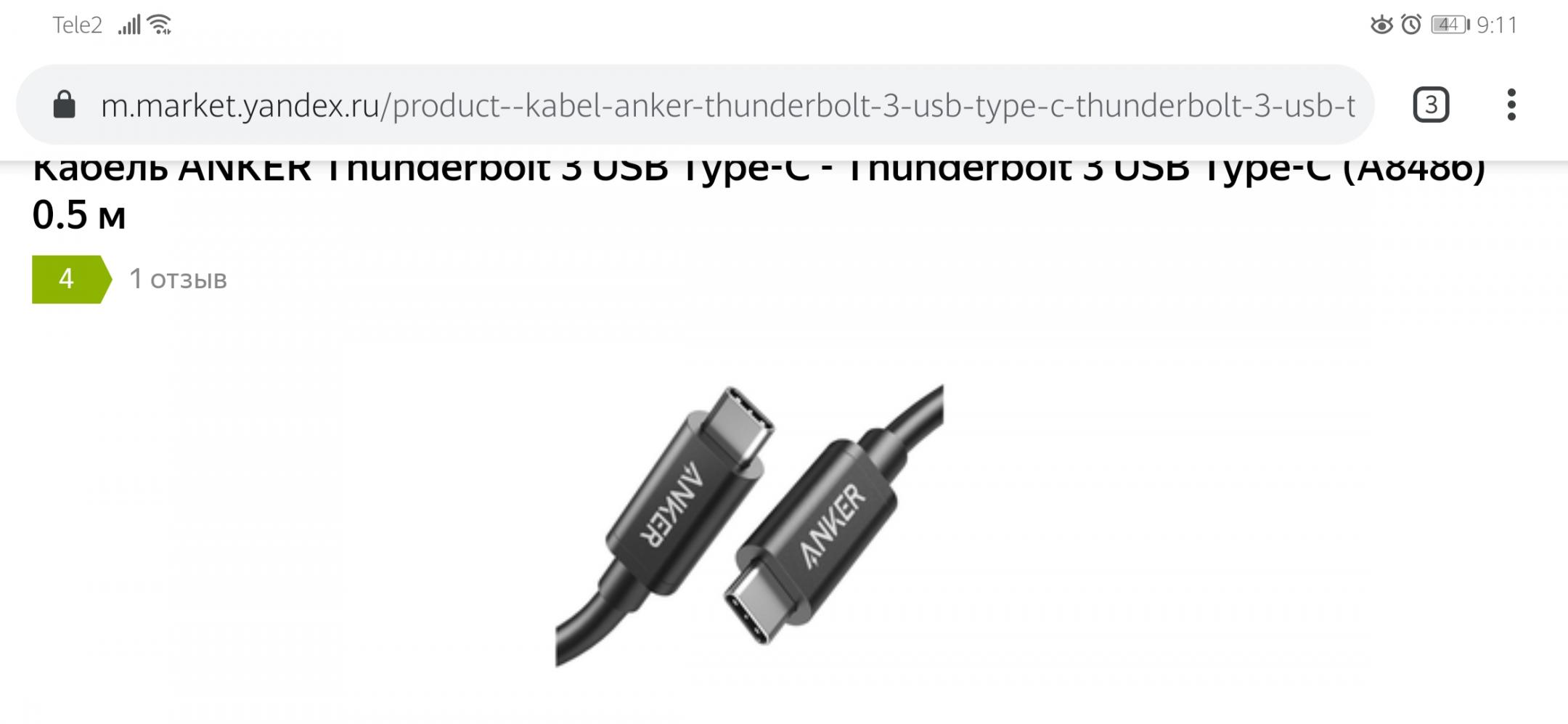

Док, помоги!
Если я вот такой приблудой состыкую свои цап и плеер они будут работать?
anker usb c thunderbolt 3 to usb c thunderbolt 3
Может это только с яблоком работает.......
Вроде как пишут со всеми устройствами совместим. Но там usb 3.0
Мне нужен взамен штатного, но не больше 0.5 как раз.
Всё бы ничего, но стоит, зараза, больше 2 т.!
Изменено пользователем Бергамот
Проверил. Не работает. Ни на передачу данных, ни даже на зарядку. :stopit:
Если вы про хдуоо,то у них своя распайка usb-c, надо дополнительно покупать переходник otg, вот темка немного проясняет вопрос https://www.head-fi.org/threads/xduoo-xd05-plus-an-interesting-update.915618/page-2
