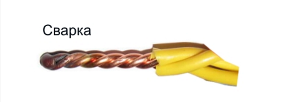

Сварка "бытовым" аппаратом ведёт к отпуску меди в месте сварки, смешиванию с газами атмосферы и т.д. Если да, то лучше обжим?
Если смешивание с газами атмосферы настораживает, то есть старый, проверенный метод - аргонная сварка(зл. дуга и свариваемые поверхности находятся в "облаке" инертного аргона.
Что касается собственно отпуска, то это наверное меньшее из зол, бОльшую проблему создает большой перепад температур на границах сварочного шва, как следствие - серьёзные структурные "разрушения" в областях граничных с непосредственно св. швом. Именно по этой причине сварные швы очень часто "рвутся" рядом со сваркой.
Стоит ли заморачиваться именно сваркой? :think: Я бы не стал. Хотя в вот таком варианте
Не вижу никаких причин для беспокойства в сравнении с "простой" скруткой. Дело в том, что площадь касания проводников между собой в такой длинной скрутке достаточна большая, токи будут протекать по пути наименьшего сопротивления и сварная плямба ничем "мешать" не будет, В тоже время, если вдруг по каким-то непонятным причинам медные жилы окислятся до такой степени, что напруги в 220в будет недостаточно, чтобы пробить такой окисел, то точка сварки окажется палочкой-выручалочкой, токи потекут сквозь неё. Но такой сценарий ооочень маловероятен.
Так же никогда бы не использовал сварку для многожильных проводников, поскольку как не старайся, а нагрев всё равно идеально равномерным не будет и множество тоненьких жилок в процессе сварки тупо перегорят.

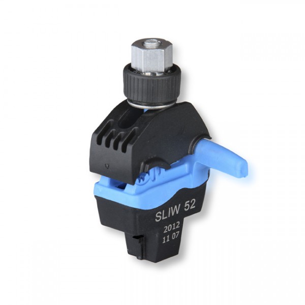

Завёл к себе в квартиру кабель 10мм.кв. монолит. Пподсоединился к линейным медным многожильным проводам 50мм.кв. с помощью прокалывающих зажимов Ensto.
Надо, идти дальше.
Изменено пользователем Дмитрий Калининград
Да, Вы на сечении не экономите! :good:
:shok:
Походу у Вас там вообще никто не экономит ;)
Никогда не пользовался, ничего сказать не могу :notknow:

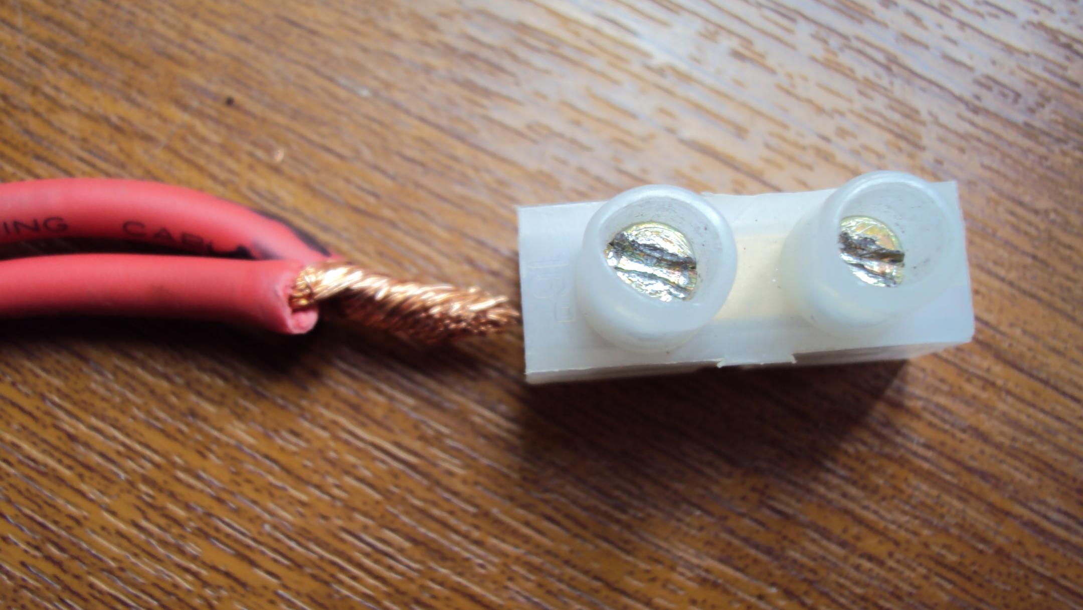

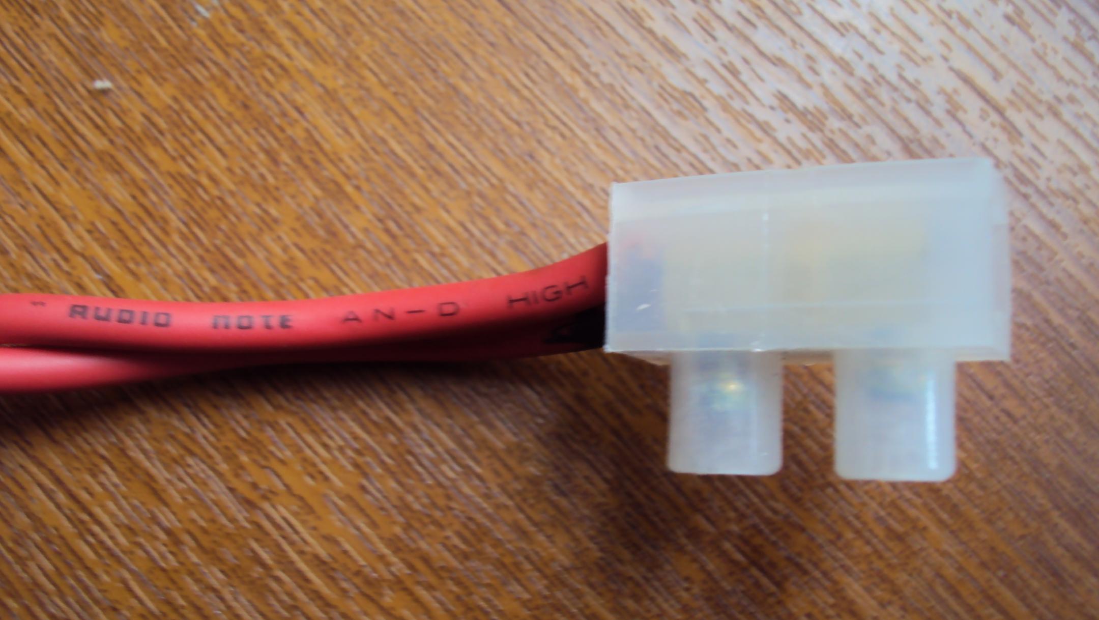

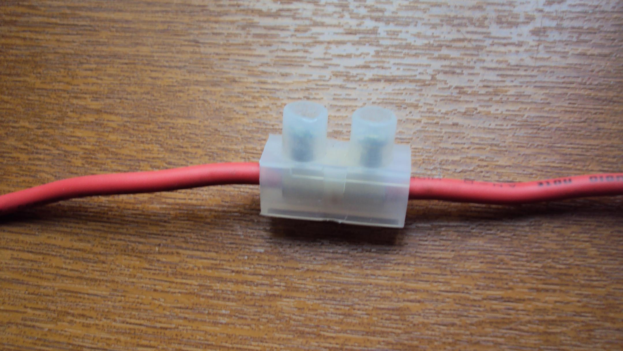

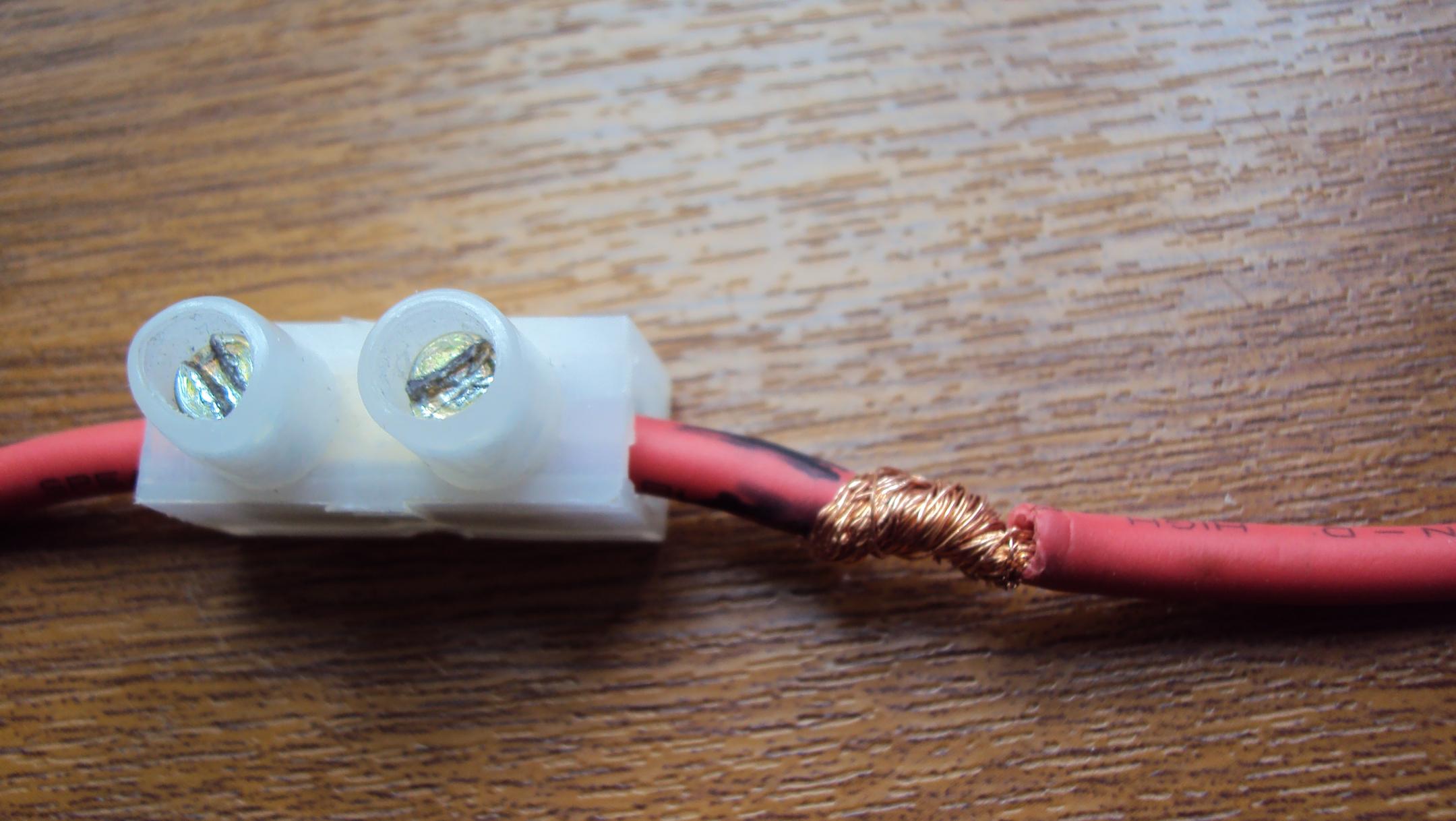

В домашней сети я пользуюсь такими колодками. Винт не режет мультижилу?
У нас многие ТС активно "регулируют" атмосферу в своих ветках. Но это, конечно замечание было шутливым, но по форме, а по содержанию абсолютно правильное. Вы спрашиваете совета, как оборудовать электропроводку, предназначенную для аудио, и при этом сразу предупреждаете, что нечего тут спорить о её влиянии на звук :pardon: Ну да ладно...
Ровно такой же принцип крепления у подавляющего большинства вилок, так что особо не переживайте, даже при очень сильном затягивании винтиков, никакой трагедии не случится(во всяком случае при многолетнем использовании таких гильз, не припомню каких-то проблем). Но если Вы не планируете часто менять кабели, то пропаянная скрутка всё же предпочтительнее.

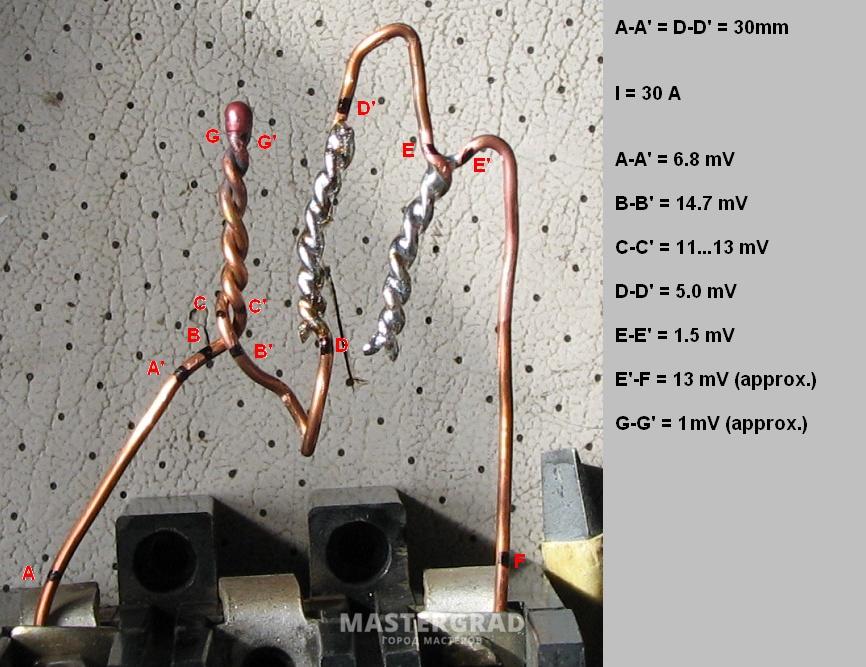

В тоже время, если вдруг по каким-то непонятным причинам медные жилы окислятся до такой степени, что напруги в 220в будет недостаточно, чтобы пробить такой окисел, то точка сварки окажется палочкой-выручалочкой, токи потекут сквозь неё. Но такой сценарий ооочень маловероятен. Так же никогда бы не использовал сварку для многожильных проводников, поскольку как не старайся, а нагрев всё равно идеально равномерным не будет и множество тоненьких жилок в процессе сварки тупо перегорят.
По поводу сопротивления в сваренной скрутке всё немного не так.
Вот картинка, кто-то когда-то мерил сопротивление косвенным способом, подавая на эти соединения 30 А и замеряя падение.
Думаю комментарии излишни. А поверхность жил окисляется непосредственно в процессе сварки.
Я лично сваривал многожильные провода и просто ради эксперимента, и впоследствии в ответственных местах вместо пайки.
Сваривать многожильные намного легче и проще чем одножильные, достаточно одного-двух кратчайших касаний электрода.
Если бы не искры, летящие на пол - этот способ соединения бы был просто идеальным.
