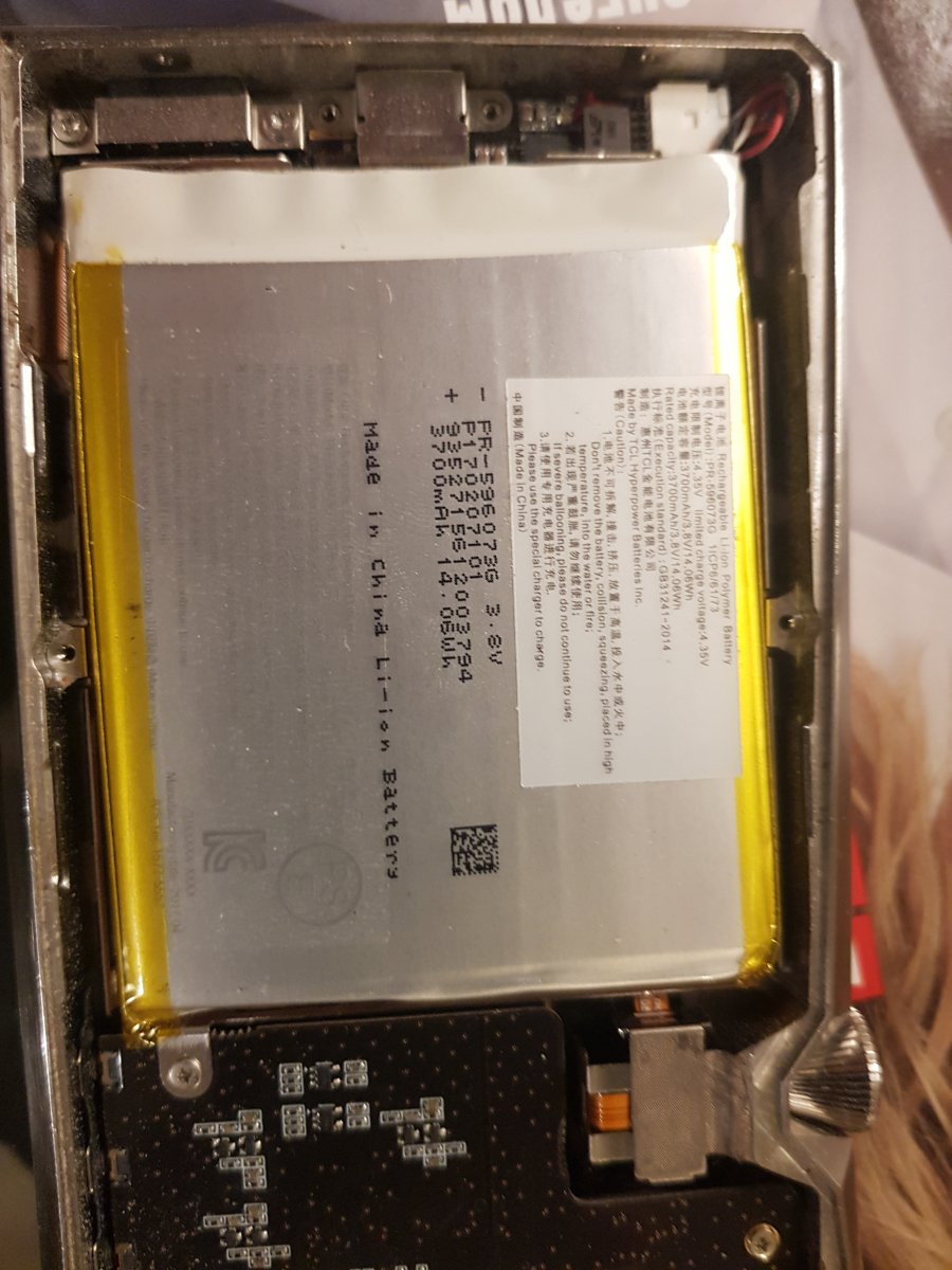

Надеюсь кому то может пригодиться видео показывает как самостоятельно разобрать плеер SP1000 например для того чтобы поменять батарейку или извлечь из гнезда сломанный штекер от наушников и т.д
К слову если кто-нибудь знает где можно купить или заказать на интернете новую батарейку для  SP1000 пожалуйста поделитесь ссылкой потому что иногда но обязательно ее нужно менять на всех устройствах а я не менял ее на своем плеере уже почти 7 лет то есть с момента как купил его (ниже фото оригинальной батареи на моем плеере). Кстати чтобы отдать ей должное должен сказать что батарейка работает почти как новая и за эти годы продолжительность ее игры упала только процентов на 10 а вот заряжаться стала намного дольше - иногда для полной зарядки требуется до нескольких часов. К слову у SP2000 точно такая же батарея и она подходит для SP1000 - поэтому если знаете где можно купить батарею для SP2000 пожалуйста дайте знать
Изменено пользователем bnz
