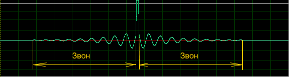

@onto_log, в этом выбор примерно равноценен - один при увеличении эквализации смещает фазу, другой деформирует волнами эха сигнал в обе стороны (рисунок прилагаю). Оба фактора нивелируются ограничениями на перемещение ползунка, лично я предпочту фазовый при коррекции в пределах 2db вниз номинала.
Другой - это какой? Качественно реализованный линейно-фазовый эквалайзер никакой отсебятины не вносит в сигнал и фазу не портит, но больших вычислительных затрат требует. Лично я предпочитаю в качестве правильной эквализации использовать конвольвер, файл импульса вот только получить довольно сложно.

@onto_log, ресурсов действительно требует больше, но вносит искажения, что на рисунке. Фазовый вносит их за сигналом, что ухом не отторгается, а вот линейный с двух сторон, и слышно как раз нарастающие искажения перед сигналом, если он резко нарастает. Это главный минус линейных, почему их вверх вообще нельзя тянуть.
Чудные вещи. Не слышно у меня никаких искажений, хотя глубина коррекции на втором резонасе в 129 Гц около 14 Дб. Может из-за-того, что я только ослабляю сигнал на частоте, может потому что сам ЦАП имеет цифровой фильтр, который убирает предзвон.

@onto_log, да, правильно, у вас не должно быть слышно, потому что ослабляете, и они далеко внизу. В вашем случае (-14дб) действительно линейный гораздо лучше.
