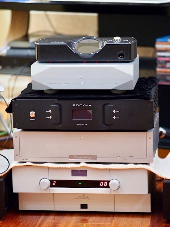

Rockna - 27 Bit. Динамический диапазон: 132 дБ
инфа с оф. сайта
