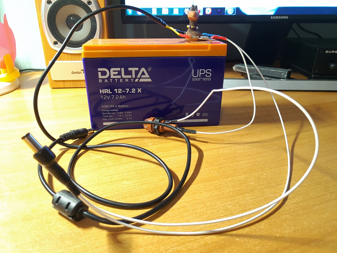

Я подключал к аккумулятору от упса. 12 В. Без проблем.
У Playmate тоже питание: 12В, 5А
По фото думаю понятно, как подключить.
Изменено пользователем Barmaglot107

@Barmaglot107, значит проблема была в питании?

Проблема с питанием, думаю, что с аккумулятором и оптикой шипеть сразу перестанет. Как вариант, можно для начала попробовать заземлить всё, что участвует в воспроизведении, в одну точку.
Действительно, что-то я попутал. У Бурсонов 12В.
До какой степени заряжали аккумулятор? Нормальнозаряженный - минимум 13,8В (Плей не кипит ?).
И как долго играет от 7Ач?
Тоже хочу попробовать от аккумулятора запитать.

Я подключал к аккумулятору от упса. 12 В. Без проблем. У Playmate тоже питание: 12В, 5А По фото думаю понятно, как подключить.
До какой степени заряжали аккумулятор? Нормальнозаряженный - минимум 13,8В (Плей не кипит ?). И как долго играет от 7Ач?
я его не заряжал, поэтому точно сказать не могу. В нагрузке было 12,45 В. Слушал пока максимум два часа, в принципе я его использовал только для того, чтобы понять разницу с импульсником.
