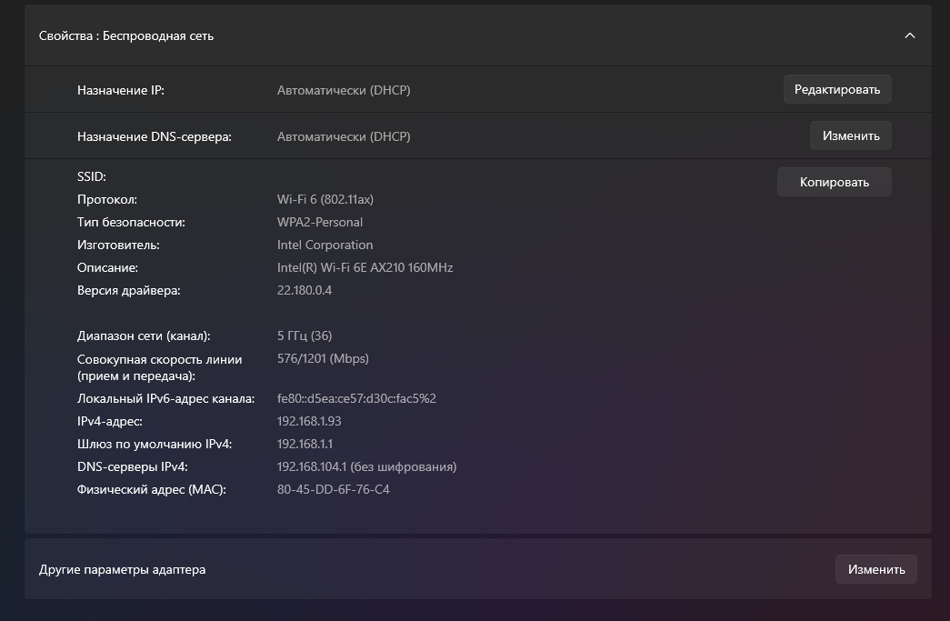

Почему молчат слухачи дорогой проволоки, ведь уже дали частоты под Wi-Fi 6E и маршрутизаторы уже оказывают своё негативное воздействие, а сети 5G вовсю шуруют в  крупных городах. Это ведь придётся продавать весь кабельный сетап, там другая экранировка требуется от высокочастотных помех..

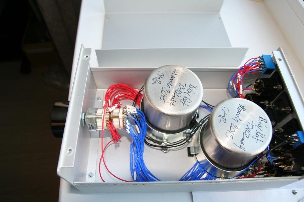

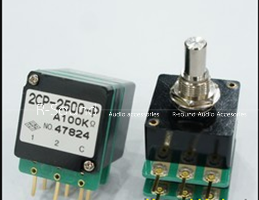

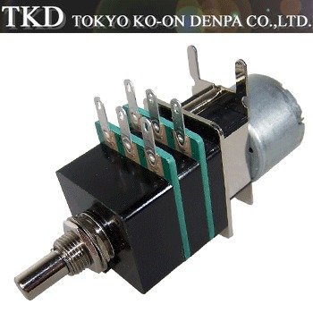

Да чего спорить?
Поставили бы японский TKD один из вариантов на 2 фото (можно и моторизованный на 1 фото) и норм.
У меня к примеру на усилителях такой
Изменено пользователем sergst

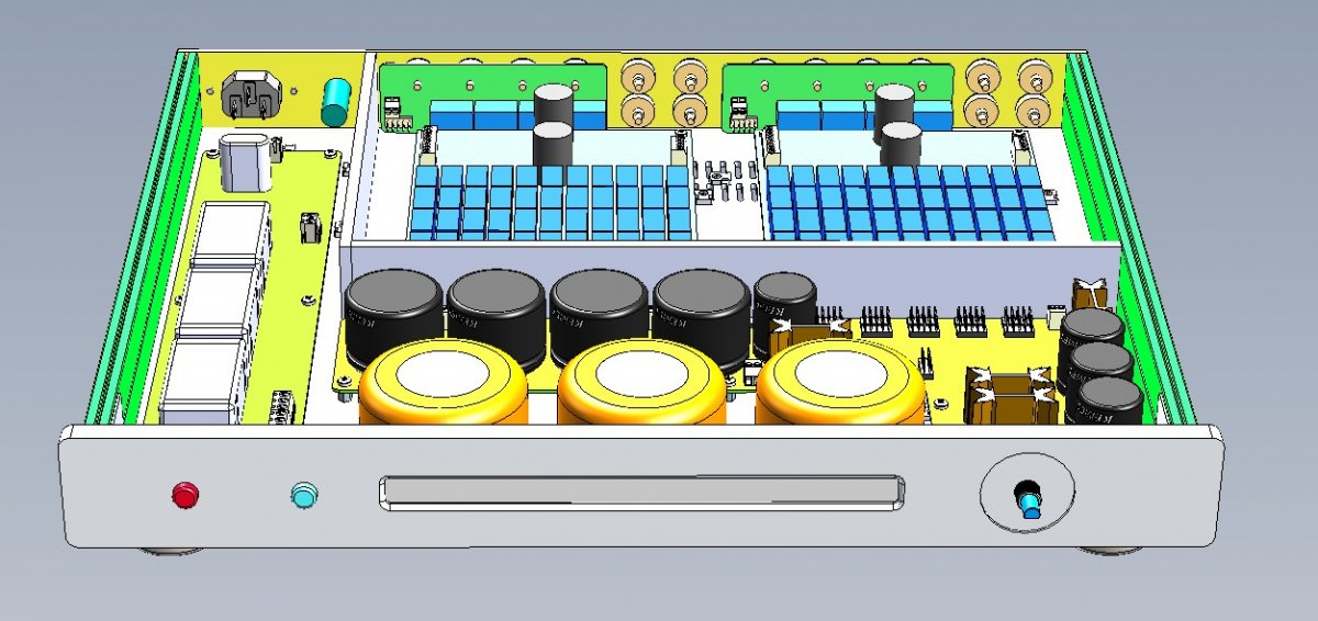

Вообще считаю, что если уж и стремиться к идеалу, то регулятор громкости в системе должен быть один, а все усилительные устройства (АС, динамические наушники, электростатические наушники) должны быть оконечными без РГ на входе. Это позволяет максимально качественно его реализовать. Он должен входить в состав т. н. предварительного усилителя, который кроме всего прочего должен иметь функции перекоммутации как входов, так и выходов. Этакое универсальное коммутационно-регулирующее устройство. Один раз все кабели воткнул, а дальше крути себе энкодер. И если по входам это реализовано практически у всех, коммутации выходов не видел нигде. Есть только запарралеленные разъёмы. Но это не комильфо, т. к. выход усилителя работает сразу на несколько потребителей и межблочных кабелей, разветвляя земляной контур и плюсуя погонные ёмкости. Хайэнд не терпит условностей. Универсальность губит эту парадигму, но некоторые тролли и неадекваты реализуют свои мечты.
Прототип:
Изменено пользователем SAE

Да чего спорить?

Чего обосновывать?
За мой  40ко летний опыт в аудиотеме эти  TKD  показали наилучший результат- поэтому их и рекомендую.
Только что, sergst сказал:
Свои "шпильки" оставте при себе.
Чего обосновывать?

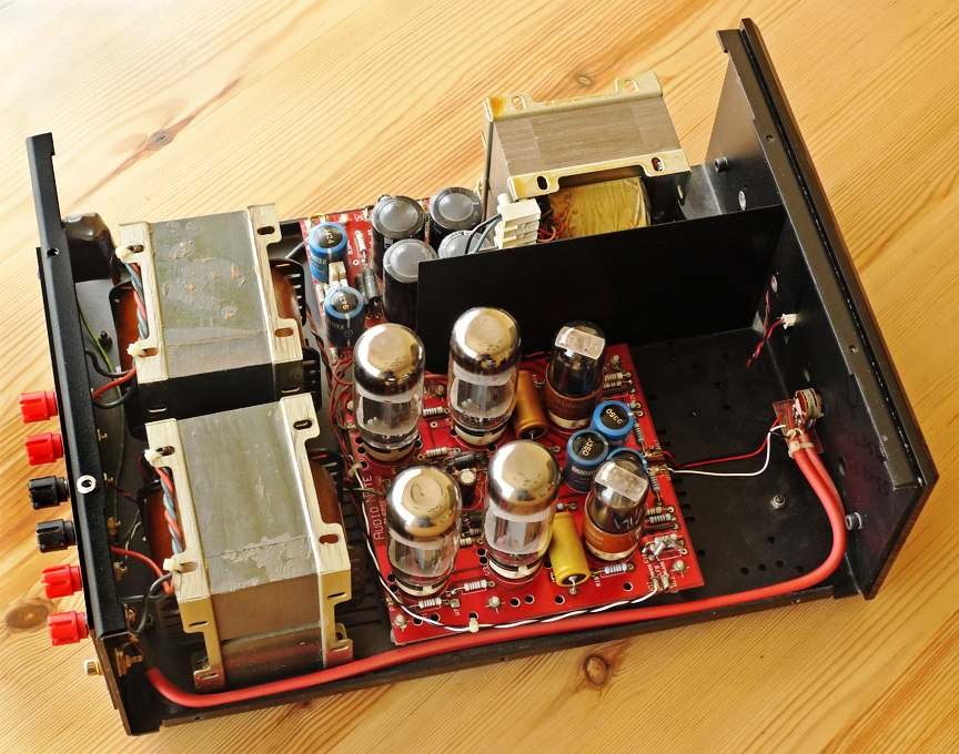

Посмотрите ЧТО за регуль громкости у производителя хватило совести поставить (см фото в заводском исполнении )на усе мощности Audio Note p2 se сделано в Великобритании .А между тем сейчас такой усь продается в московских магазинах за ...320тр
Как прекрасен этот DIY, посмотри...

Вот и пришлось менять...
Ну вы же перед тем как поменять, здесь все типы перепробовали - ну чтобы понять что TKD лучший, я правильно понимаю? И это ещё раз доказывает, каким дерьмом нас кормят громкие имена. AN я так понимаю?
