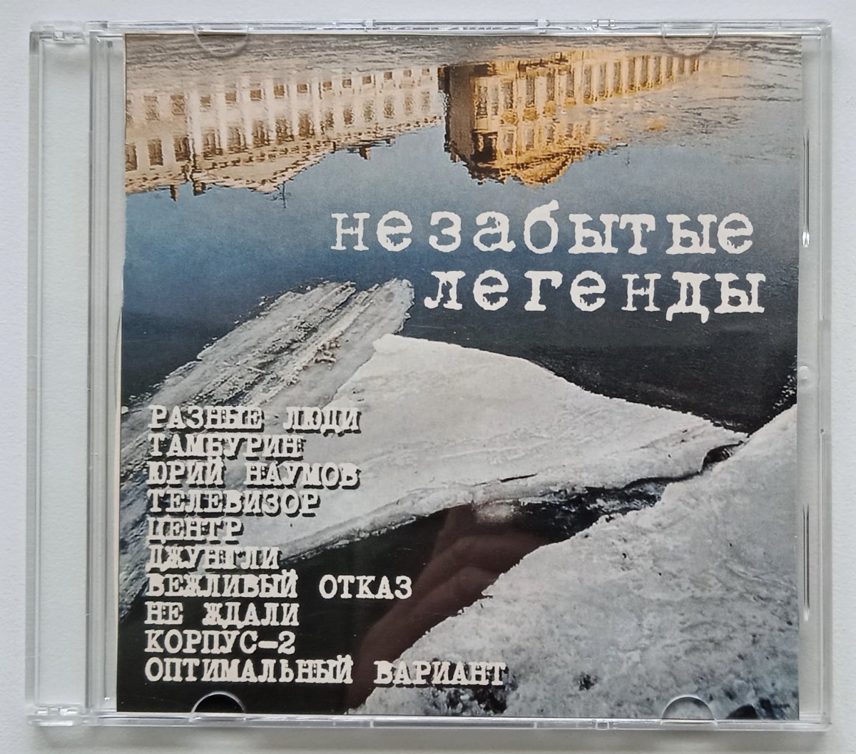

Знаю какая у Вас большая коллекция КД группы " Кино".  А другие рок группы тех лет есть на КД ?
Так сказать " рок легенды"...
Случайно нашёл у себя вот этот КД. Качество звука конечно не соответствует современным требованиям. Но это история..

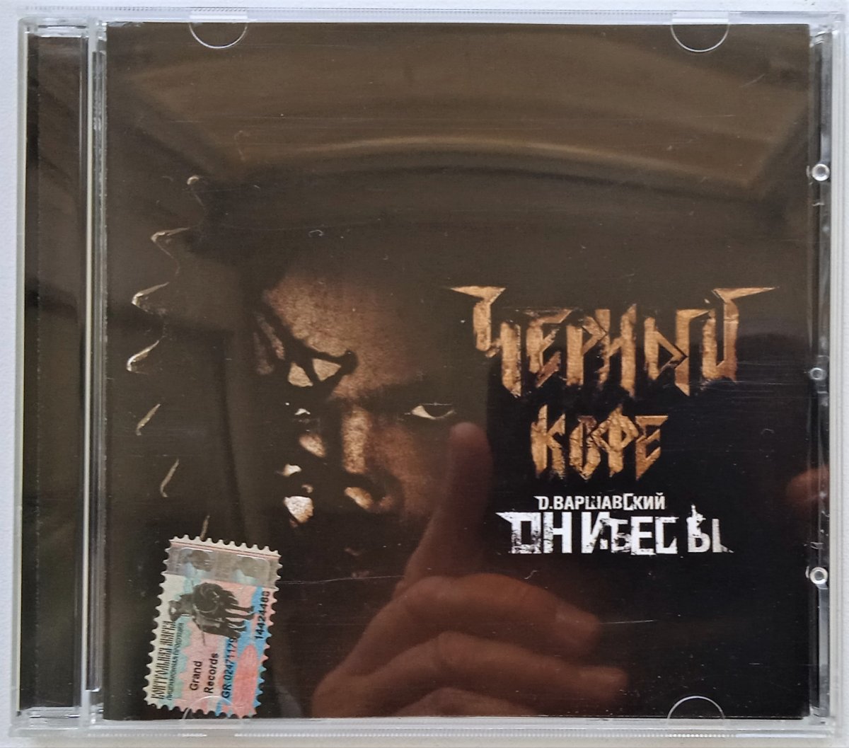

Поставил слушать сейчас вот этот КД.  Как здорово звучит! Они всегда отличались хорошим звуком. В конце 80х был на их концерте в городе Харьков ( служил там тогда)- очень мощно выступали !
И это КД записан без использования компутеров и синтезаторов :) :

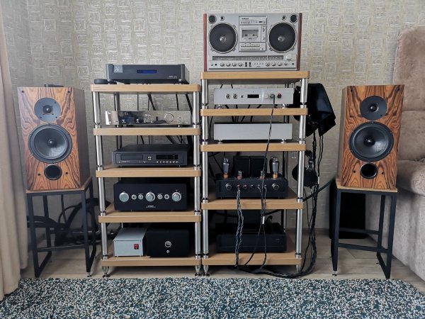

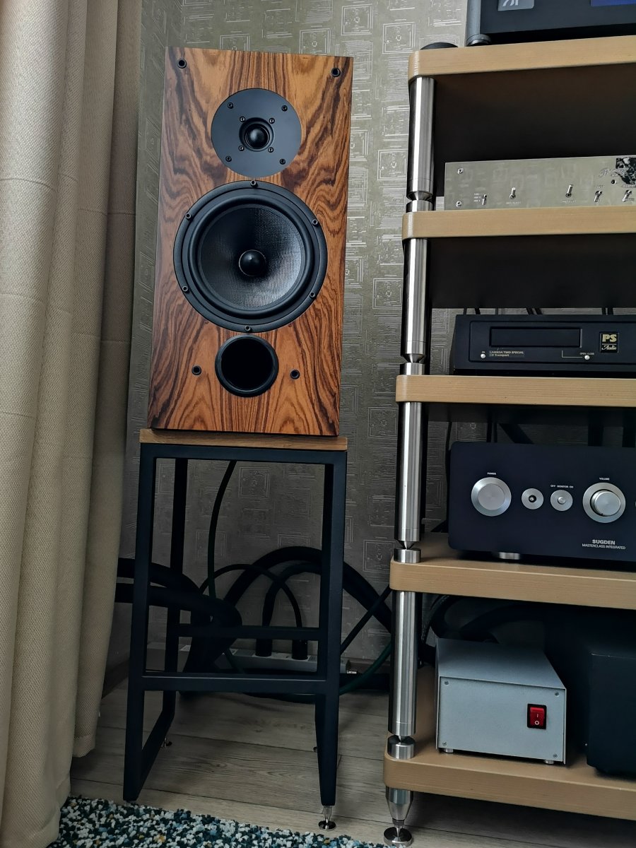

16 часов назад, Rutger сказал:
Вблизи:

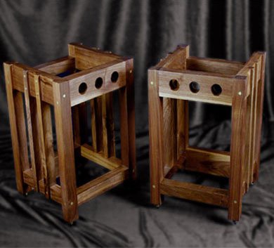

Может арслабы и были функционально хуже, но выглядели они более аудиофильски! Когда у меня были полочники, я делал стойки к ним сам. Нижняя плита была стальная толщиной 20мм, а трубы были засыпаны абразивом для шлифовки алмазов :). Была абсолютная устойчивость, одна весила как две колонки. Стойки к полкам это отдельный и очень важный компонент!

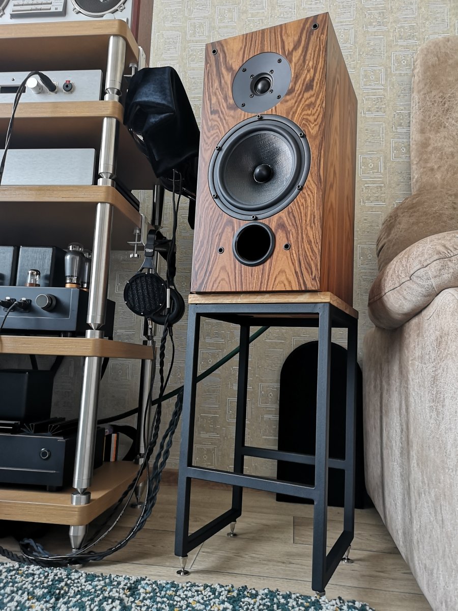

Rutger  Шикарно получилось! И здорово придумали !

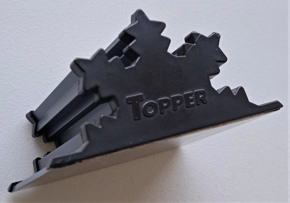

                Теперь для полного спокойствия можно и сверху на АС для окончательного снятия ненужных резонансов корпуса что ни будь положить. Вроде топперов . Я такие использую и на аппаратуре( больше для винила) для снятия резонансов
28 минут назад, SAE сказал:
Да, внешне Арслабы были интереснее, не спорю. Хотя внешний фактор постепенно сотрется и нивелируется за неделю, а вот функциональное преимущество все равно останется за табуретками.
Мне больше всего импонируют стойки от Айронком.
Единственный нюанс, стойки обычно заказываются под определенную акустику, также с определенной высотой и размерами верхней площадки.
Пока же далеко не уверен, что данная акустика продержится долго.
И не потому, что перестала устраивать, скорее не исключаю варианты попробовать что-то новое и если зацепит и окажется лучше текущих АС, то вот там уже можно будет говорить о более серьезных стойках.

А вы слышите разницу с топперами и без? Я вот, сколько не экспериментировал с ними в прошлом, так и не услышал каких-либо, реально слышимых улучшений.

С винилом ( на столе вертушки и фоно ) вроде ДА :) Но в аудио много " вроде" . Поэтому я написал " для полного спокойствия".  Резонансы у корпусов АС есть всегда - но слышны ли они и на что и как влияют трудно определить...

Брал "на попробовать" пару видов топперов, и, честно говоря, ничего не услышал с Neat Acoustics Motive SX3, в итоге, забил на них. Возможно уровень акустики низковат был...

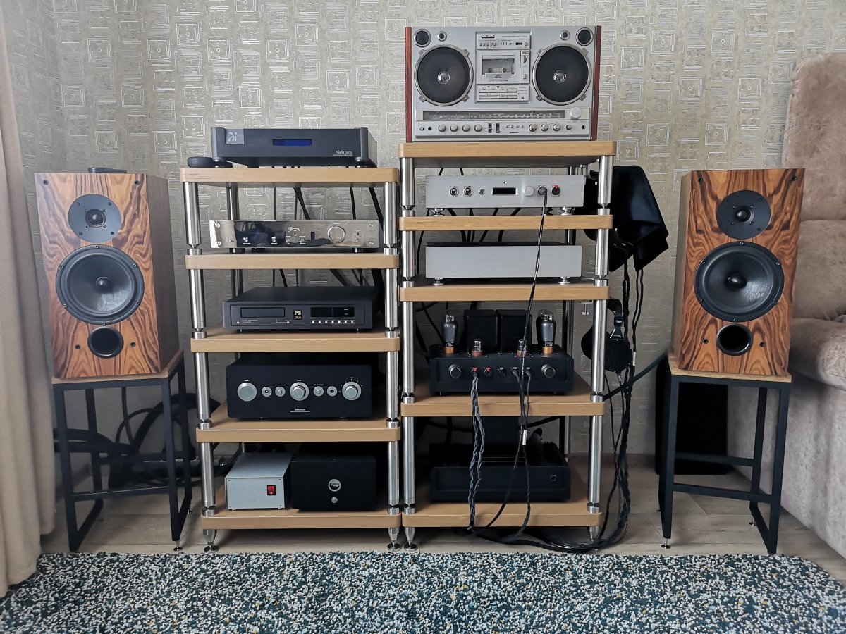

В 20.05.2022 в 17:45, Rutger сказал:

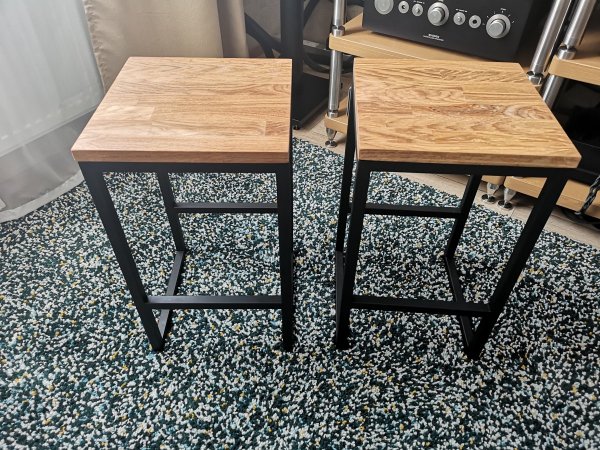

Табуретки для акустики.
Началось с того, что родители попросили присмотреть им подставки для цветов.
Выбрал, приобрел, а заодно и себе взял парочку :)
Мысль о том, что подставки для цветов вполне могут вписаться и для установки на них акустики, сразу мелькнула в голове, хотя сначала отбросил ее, как "несерьёзную".
Тем не менее, в голове засело.
Через пару дней вернулся, внимательно изучил ассортимент, выбрал подходящий по размерам вариант и заказал.
Решил так - если зайдет, то оставлю, как временный вариант. Если же нет, отдам родителям или у себя в хозяйстве найду применение.
Основной момент, хотелось увидеть, как АС будут вживую смотреться с данными "табуретками".

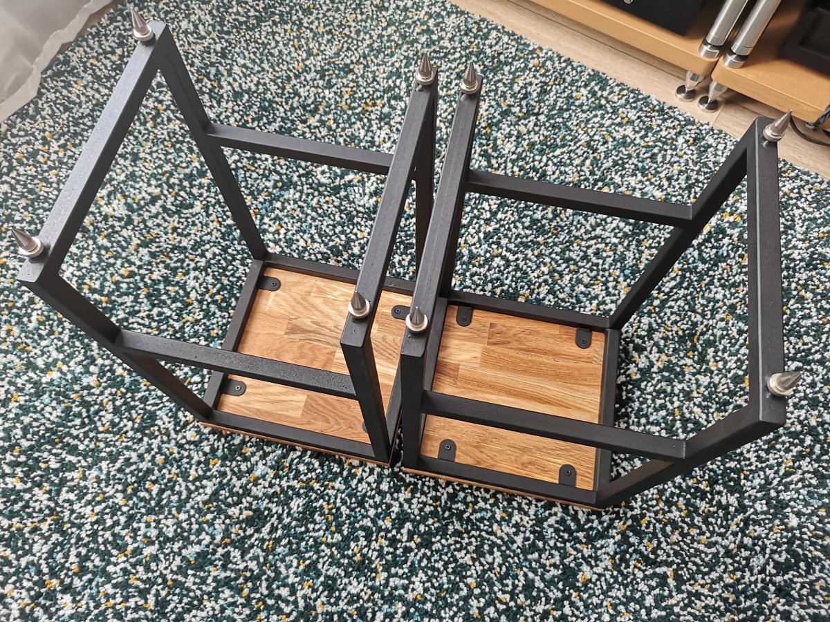

Купил, распаковал. 53 см высотой и 30х30 - основание. Материал верха - массив дуба.
Порадовали резиновые ножки с регулировкой высоты, что сразу зародило мысль заменить их на шипы.
Наборы пятаков имелись в наличии, а вот шипов M8 не было.
Повыбирал, нашел пару нужных вариантов, собрался было заказывать... и тут взгляд внимательно упал на старые стойки, имеющие шипы :)
В общем, старые шипы удачно перекочевали на новые табуретки.
Общая высота с шипами составила 56 см.
Визуально, думал, будет хуже, но вышло вполне терпимо.
Плюсы - конструкция выглядит "легкой" по внешнему виду, с развязкой от пола на шипах, и, самое главное, очень устойчивой по сравнению со старыми стойками (Arslab ST6).
В том варианте, если легонько качнуть ладонью верх колонки, устойчивости совсем не наблюдалось. Здесь же почти монументально.
Минусы - табуретки легкие по своему весу, хотя 18 кг от каждой АС, этот момент вполне нивелируют, ширина основания "табуретов" на 2 см больше, чем ширина АС (хотя хоть в цвет более-менее попал), да и внешне новые стойки выглядят не так чтоб презентабельно по сравнению с профильными вариантами.
Отрегулировал по высоте, установил АС, послушал.
Звук в целом стал глубже и массивнее, также поглубже и посуше теперь воспринимается НЧ регистр, и, как мне кажется, чуть нейтральнее стала середина.
Основное влияние здесь оказало более низкая высота и более устойчивое расположение.
И пусть вариант вышел ни разу не "аудиофильский", тем не менее, получил истинное удовольствие от этой маленькой авантюры.
Оставлю пока на постоянку.

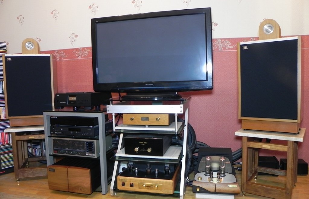

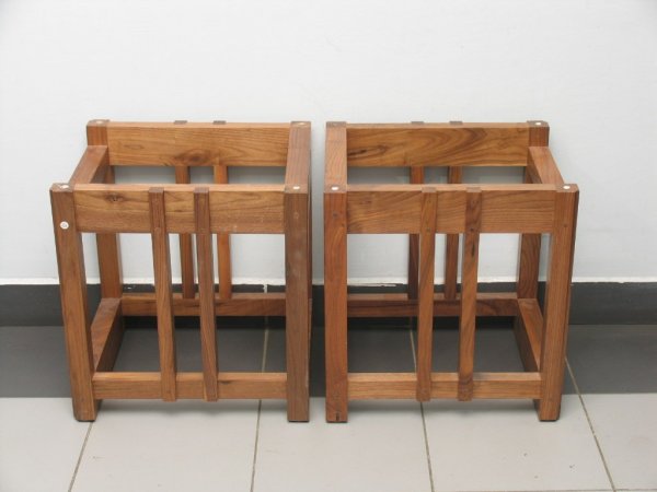

Я бы рекомендовал
Стойка для акустики Guizu SP-100.
Массив ореха .Габариты, мм 475x370x430
Сверху установил 25мм мраморные плиты.
Вот как смотрится в моей системе
