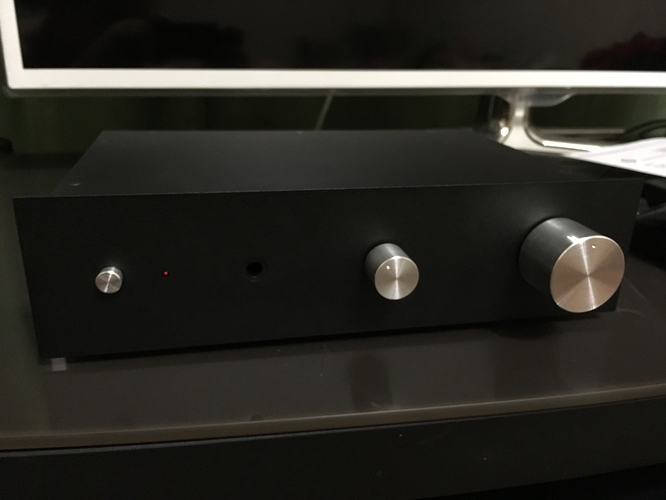

Ну вот, посылка с Shoker AMP v4.2 выехала из Новосибирска. С нетерпением жду! :)
Система Rutger
наверное теперь и к 5й версии перейдет Александр :) хорошо
а фото нет? как он выглядит?

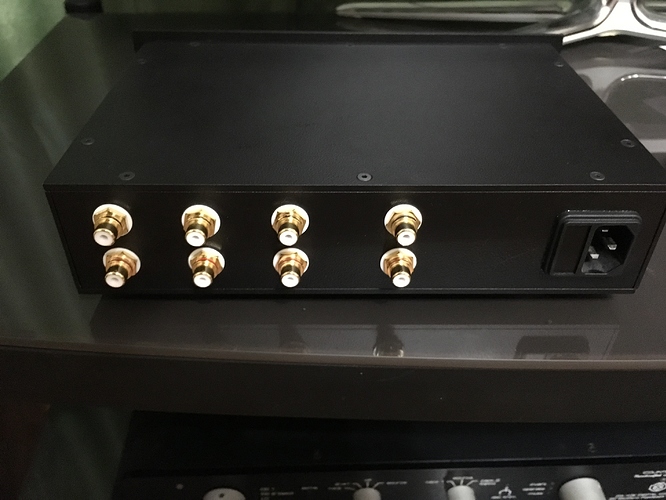

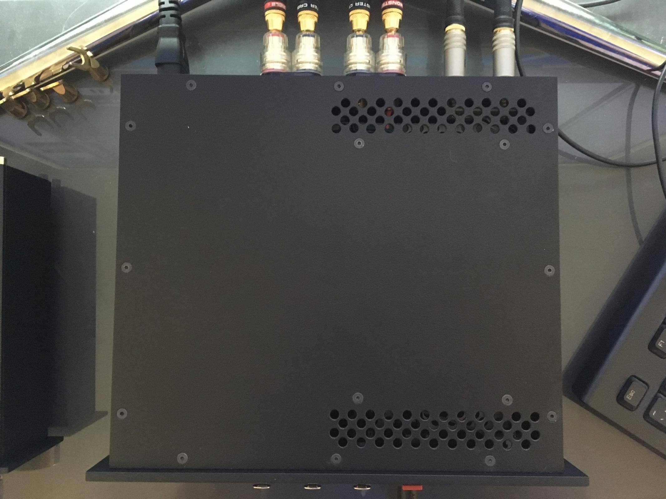

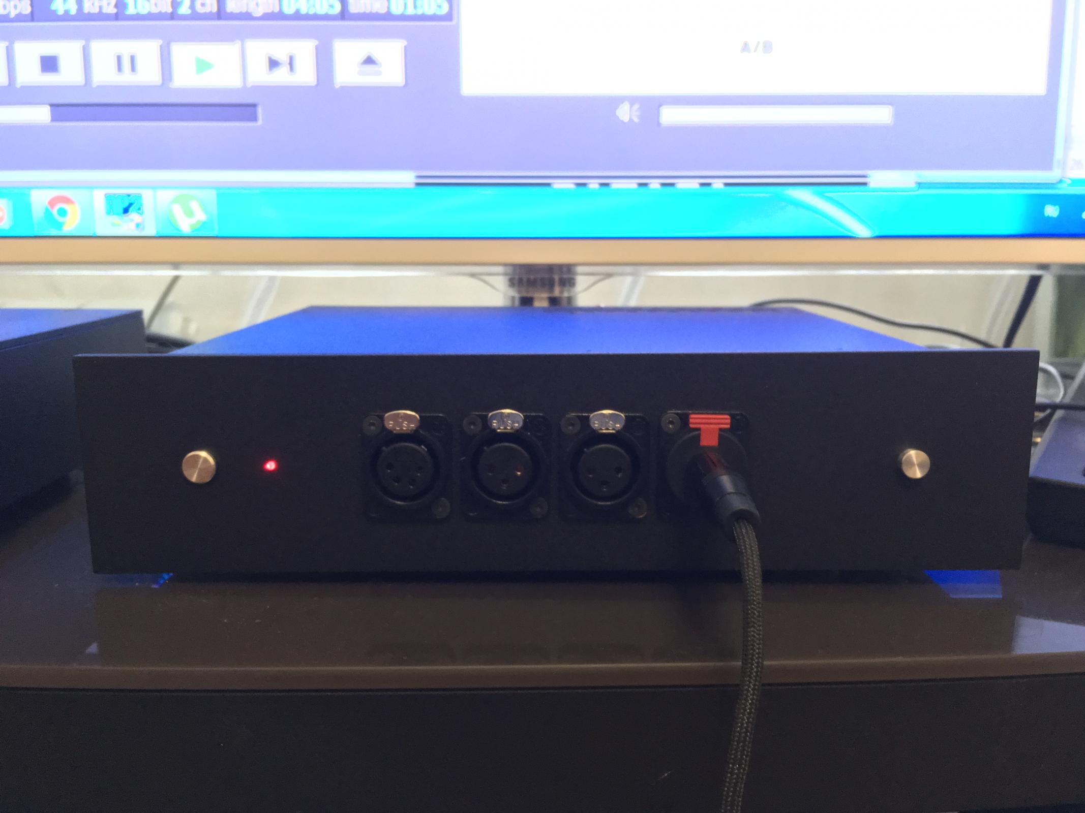

Пока в наличии есть лишь такие фото:

Выглядит здорово! Необычно даже как то видеть наушниковые гнёзда на мощнике. Так и хочется воскликнуть: "- элементарно, Ватсон! Просто и гениально!".
Хотя не очень понятно следующее: если весь усилитель (пред+мощник) просто стерео, не балансный внутри, то какой смысл в балансных гнёздах? Разве что,соответствующий наушниковый кабель втыкать без переходников.
Балансные выходы под наушники сделаны только для большей совместимости. Также, чтобы использовать чисто балансные провода, без переходников. Может и избыточно (учитывая оба формата баланса), но определенный резон с точки зрения универсальности в этом есть.

<br /></p> я правильно понял что на первой фотке собственно оба ваших блока : пред-ушник и мощняк-ушник? И правильно-ли я понял что мощняк 2*40Вт? Изменено пользователем Александр Карелин

Да, правильно. Если интересно, то под спойлером ТХ:
Предусилитель:
Входное сопротивление 100 килоом
Выходное сопротивление 160 ом
Коэффициент усиления по напряжению ~6
Собственная полоса схемы - о 0 герц до 200кгц (по 0/-3дб), реальная полоса ограничена RC фильтром по входу, и конденсатором 5мкф по выходу.
Искажения - на 10кГц при выходном напряжении 2в RMS на нагрузке 5 килоом - порядка 0,001%
Максимальное выходное напряжение - 11в RMS, при уровне искажений 0,01% на нагрузке 5 килоом на частоте 10кгц.
Питание стабилизированное, стабилизаторы полнстью дискретные, параллельного типа.
Схема предусилителя так же полностью дискретная, все каскады работают в классе А.
Имеется релейная задержка подключения выхода, для защиты от щелчков при включении/выключении.
Имеется встроенный усилитель для наушников (класс усиления АБ), с К/У порядка 4 (сигнал на этот усилитель берётся с
выхода предусилителя, итого К/У получается 24)
Выходное сопротивление усилителя для наушников 24 ома, уровень искажений не выше 0,01% на нагрузке 30 ом при
выходном напряжении 4в RMS. Имеется электронная защита от КЗ.
Усилитель мощности:
Входное сопротивление 39 килоом, выходное менее 0,02 ом.
Схема УПТ, полоса от 0 герц по -0дб до 100кгц по -3дб (ограничена входным фильтром)
Выходная мощность каждого канала до 40 ватт на нагрузке 8 ом
К/У 10
Уровень искажений 0,015% на 10кГц на нагрузке 8 ом при выходной мощности 40 ватт.
Уровень искажений 0,005% на 10кГц на нагрузке 8 ом при выходной мощности 8 ватт.
Электронная защита от КЗ в нагрузке, релейная защита от щелчков и от выхода из строя.

@Rutger, спасибо...интересные цифры по выходному сопротивлению преда, причем как преда так и ушника...что-то нетиптчное для аудиомейнстрима и не под низкоомныепред-кшник значит.
