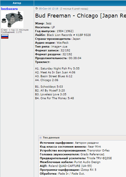

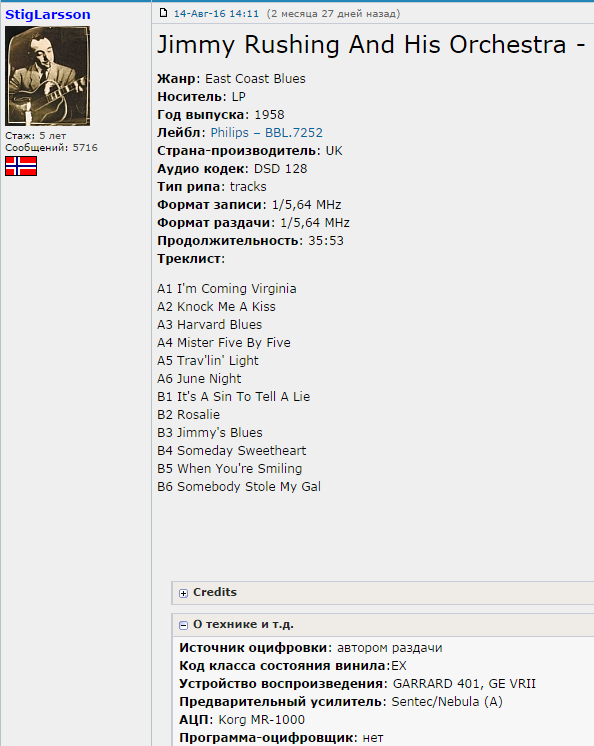

Чем можно оцифровать аналоговые носители (винил и кассеты)?
Вот несколько вариантов трактов(с АЦП, естественно) на которых получаются очень не плохие оцифровки
post-9557-0-33881600-1478869209_thumb.pngpost-9557-0-62564400-1478869220_thumb.pngpost-9557-0-20330000-1478869231_thumb.pngpost-9557-0-15777000-1478869252_thumb.pngpost-9557-0-76154800-1478869266_thumb.pngpost-9557-0-38859100-1478869315_thumb.png
Ну и bazar использует Хило.

Кстати, да, @pollar, пошел с очень правильной стороны: посмотреть, кто и что использует в качестве АЦП для оцифровок из наиболее уважаемых пользователей с известного ресурса, записи которых характеризуются прекрасным качеством.
Система Rutger
@pinh0le, на gearslutz в свое время из любопытства читал тему про АЦП, референсом считаются Prism Sound Dream AD2 и Lavry AD122 96-MKIII, оба под 8k$ стоят, обоим уже по 15+ лет, тем не менее люди по прежнему на них ориентировались, по крайней мере ~4 года назад. Причем АЦП в отличие от ЦАП используют практически только профессионалы, то есть раз люди готовы за них такие деньги платить, значит не просто так вероятнее всего, элемент "секты" здесь минимален. Это я не к тому, что без приличного бюджета в эту тему нечего и лезть, а скорее к тому, что к АЦП стоит относится как к ЦАП, то есть понимать, что здесь тоже есть своя градация, универсальные погремушки и взрослое железо это далеко не один и тот же результат на выходе, а дальше уже надо исходить из своих возможностей и приоритетов. Что удивительно, у большинства серьезных студийных контор купить конкретно АЦП скажем так среднего уровня зачастую невозможно, они идут в комплекте с ЦАП в виде некого универсального устройства, например Lynx Hilo, Prism Sound Lyra, Metric Halo ULN-2, CraneSong HEDD. Впрочем, у некоторых есть и отдельно АЦП, только они по цене от того же Hilo недалеко ушли уже: Forssell MADC-2, Burl B2 Bomber ADC, например.
