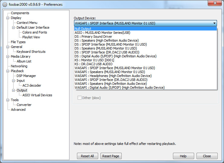

Тестирование под Windows Seven Ultimate x64 Eng.
Работают настройки вывода в Foobar2000:
DS: 16/24/32 bit
KS: 16/32 bit
WASAPI: 16/24 bit
ASIO: нет выбора. Передача потока как есть.
При DS можно выставить любую частоту семплирования от 44.1 до 192 khz.
При KS работает фиксированная частота. Если материал 24/192 то будет только 24/192 но звук идет через WDM драйвер.
При WASAPI работает фиксированная частота. Если материал 24/192 то будет только 24/192 но звук идет через WDM драйвер.
При ASIO работает фиксированная частота. Если материал 24/192 то будет только 24/192 но звук идет через ASIO драйвер.
При WASAPI виндовая громкость не регулируется.
При всех остальных режимах, включая ASIO виндовая громоксть регулируется.

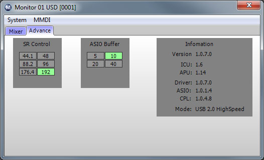

Наконец то можно слушать через ASIO 24/88.2 24/96 24/192 не перескакивая с WASAPI на DS. ;)
Пытаюсь выявить разницу в подключениях. Но пока безрезультатно.
Ура ура! поставил драйвер 1.0.7.0 и ASIO работает! все супер! Так и думал, что дело чисто в драйвере... И щелчков больше на 24/192 нет! Черт я так счастлив не был со времен приобретения Мело.:D Черт возьми идеальный цифровой выхлоп теперь, осталось ему обеспечить достойный ЦАП... Класс теперь можно нормально слушать 15 Симфонию Шостаковича, а то когда щелкало это ужасно бесило...
