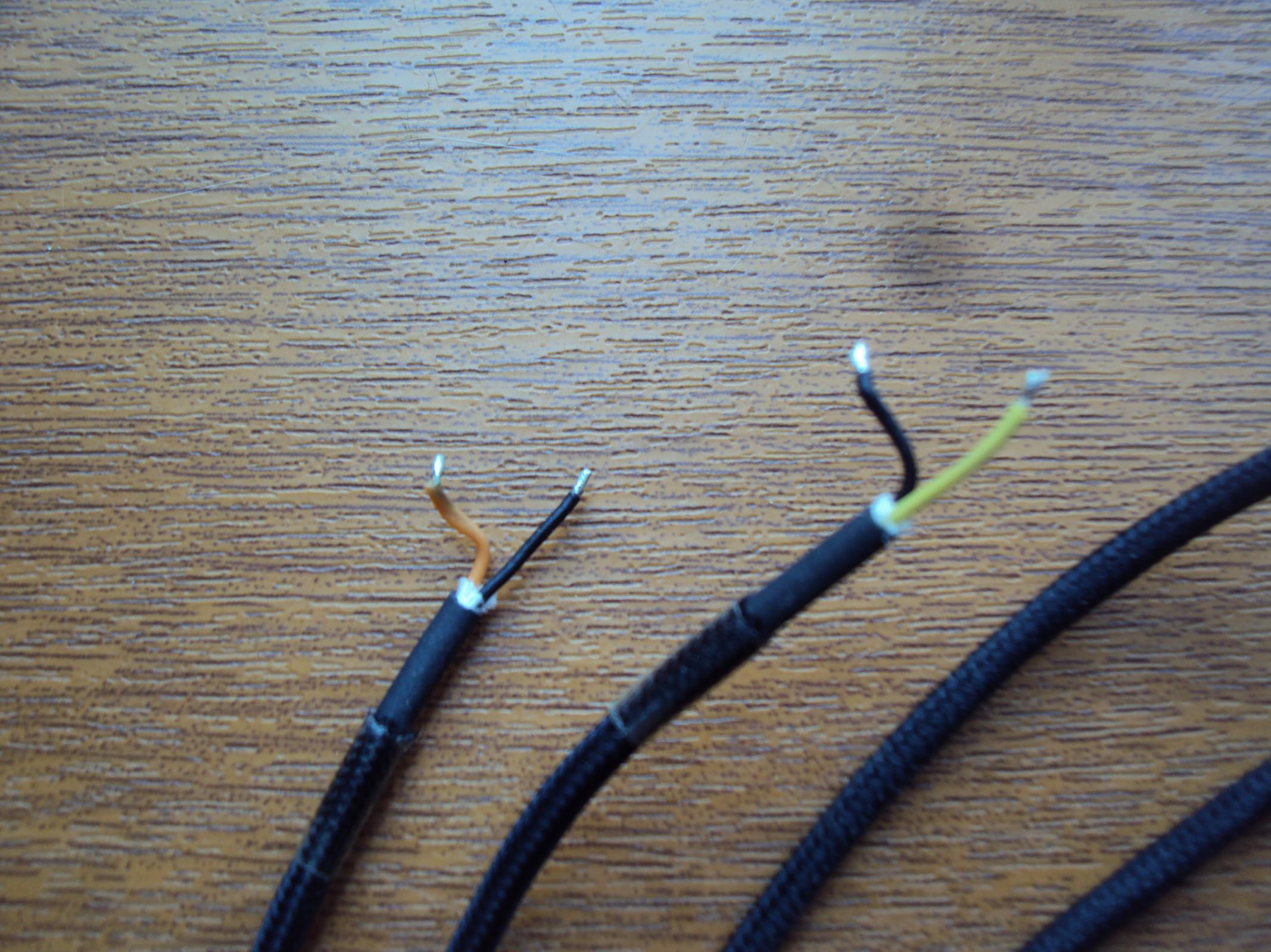

Еще вопрос: на одном динамике припаяны проводки желтый и черный, на другом белый и черный. Это так и должно быть?
Да, это нормально. Кабели разных цветов необходимы для маркировки "левый/правый", а одного цвета - это "общий"
Вот тоже родной кабель от 2000-х
Как думаете динамик навернут или есть шансы что проблема в чем-то другом, кабель например?
Динамики эти убить сложно, разве что постоянной перепайкой кабеля. Банальный брак с завода. Или ранее кто-то убил динамик пайкой и нашел первого попавшегося донора неизвестно какого года выпуска (деноны разных лет могут отличаться по звуку). Изменено пользователем OlegG
