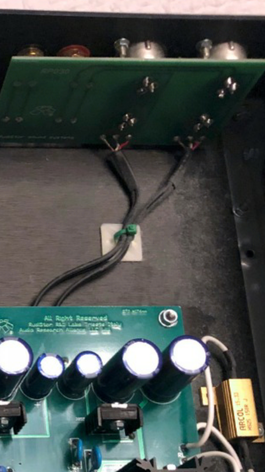

Миша, у нас XT - se, у него на xlr гнезде ноги через резистор закорочены, ты же в курсе, ему в принципе почти пофигу что ты на него подаешь, почти- имею в виду только Вольт меньше по RCA чем XLR, если тот (цап) балансный, схемы усиления задействованы все и всегда, ты только РГ чуть меньше крутанешь, если с XLR цап.
У Жени обратная ситуация, у него усилок четырехплатный, там по RCA входу тупо полсхемы "вырубает" из пути следования сигнала до наушников.

В Рудике идёт на плату тру, все три пина через трехжильный "внутренний межблок"

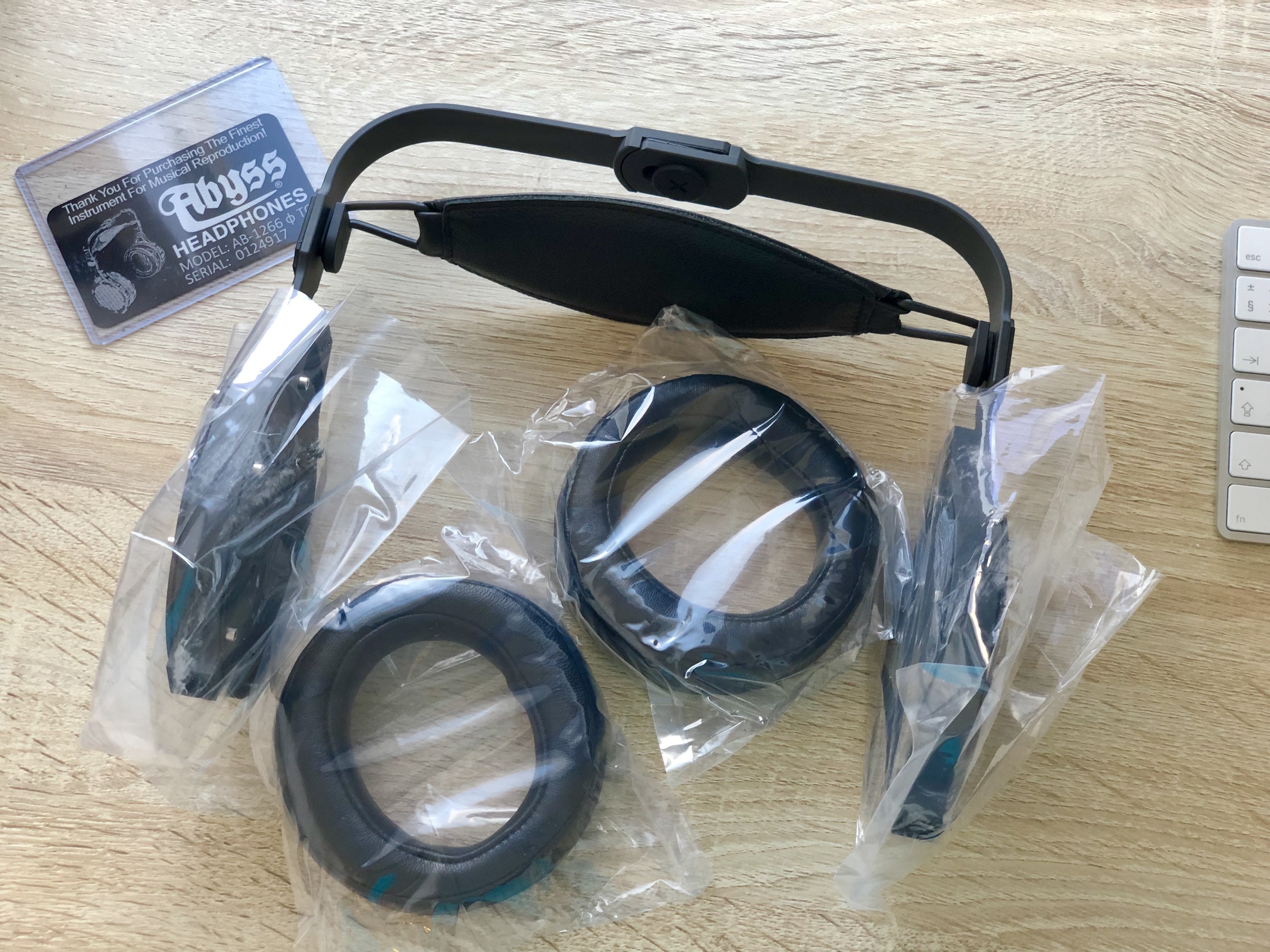

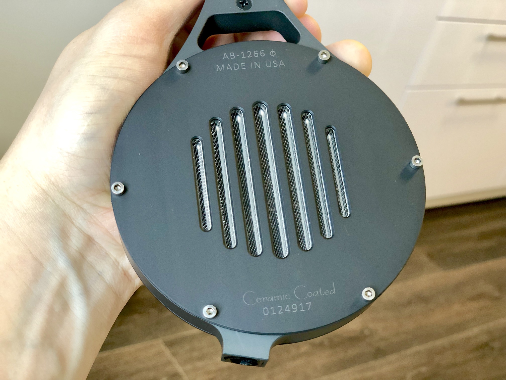

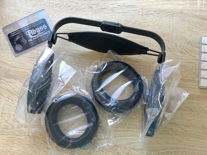

Наконец-то прибыли ко мне во всей красе, не просто обновленные драйвера, а абсолютно новые Abyss 1266 Phi CC в новом корпусе!
На моей памяти, это чуть ли не единственный случай, когда в результате стандартного процесса обновления старых драйверов на новые (в моем случае НЕ работающего драйвера), кампанией по собственному усмотрению, так же был заменен и сам каркас наушников. То есть ко мне реально приехали абсолютно новые наушники по цене 1500$ :shok:
С чем связан данный аттракцион щедрости, я так и не понял. Как не допытывался у представителей JPS Labs, так они мне на мои вопросы и не ответили. Единственное, что они прислали мне в ответ, так это:

Вот и все господа. Сказать, что не удивлен - ничего не сказать, учитывая предшествующий опыт общения с Скубински и его командой. Они реабилитировались? Думаю, что более чем вполне!
Сказать, что я доволен, ничего не сказать. Всегда вдвойне приятно получить бонус, на который не рассчитывал, да еще и на халяву)
