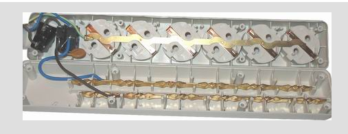

Шина
Есть и "вариации на тему". К стати и в Вашем АРС именно такая вариация, хотя и по уму сделанная. Через шину все вибрации, а они могут быть и достаточно сильными, в зависимости от протекающего тока, передаются и на другие компоненты, причем сама по себе большая поверхность склонна к вибрациям, плюс ко всему, в убогой реализации(как на фото), контактные группы разбалтываются, к примеру после того, как одой из них энное время попользоваться в паре с 5-ти миллиметровыми вилками, а потом воткнуть туда 4-х миллиметровую, то она будет просто вываливаться оттуда. Короче ничего хорошего в этой, самой дешевой реализации разветвителей нет.

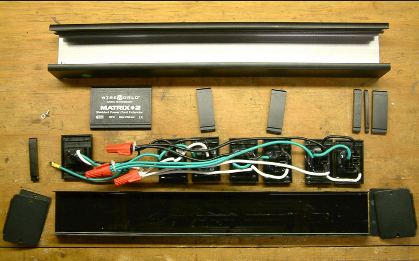

Вы не так Мелкого ПЭ поняли. Он сам сетует на то, что ему продаваны "фуфайку в ухо затолкали" :yes:
Вот потрошки Матрикса
Все розетки отдельные!
ЗЫ. Ну разве что... ...разве что разные модификации Матриксов существуют :think:
