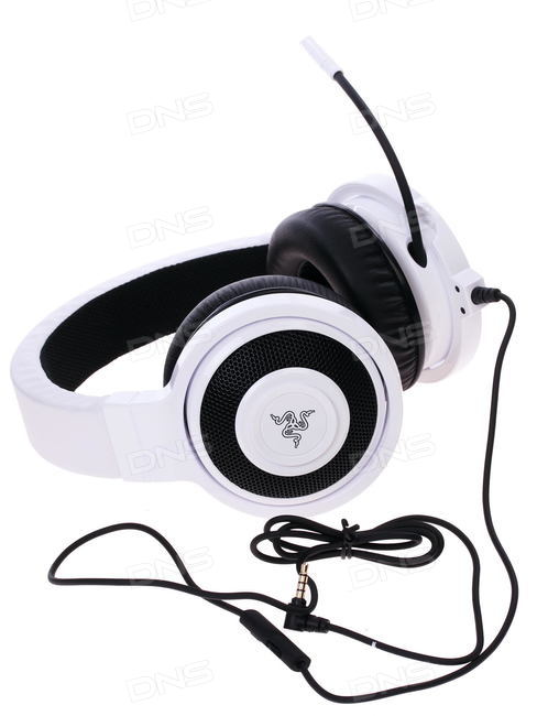

Добрый день! Подскажите пожалуйста, ситуация такая, купил уши с микрофоном razer kraken pro 2015, но уцененные с неродным проводом. Проблема в том, что разьем 3.5 там только один, вставляя его в гнездо для ушей работают только уши, в гнездо для микрофона - микрофон, хотелось бы сразу и того и того. Если я правильно понял мнн нужен переходник с 3.5ф на 2 х 3.5м и тогда все будет работать?

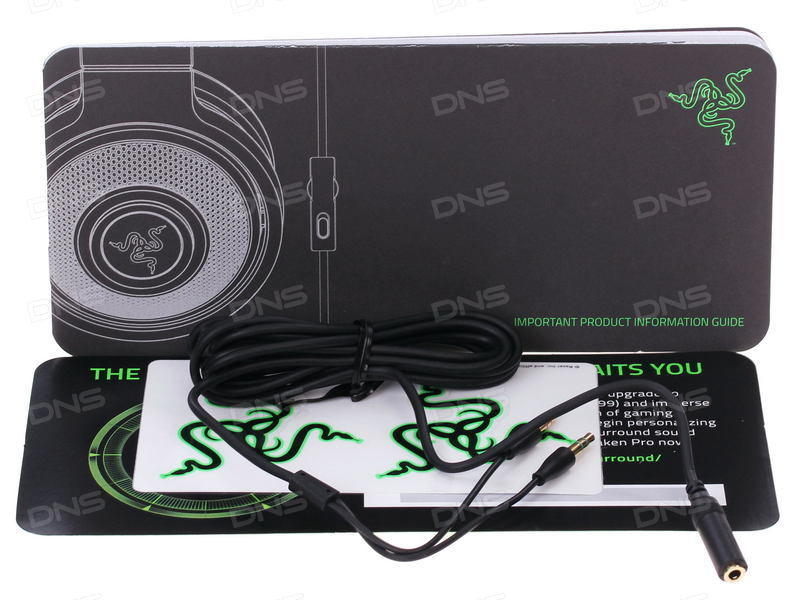

Если у Вас штекер выглядит так
А вот такого провода нет
То это не комплект просто.
Первый в телефон, второй в ноут/комп.
Гуглите переходник trrs - 2 trs, картинки и все такое в изобилии.:)
Удачи.
