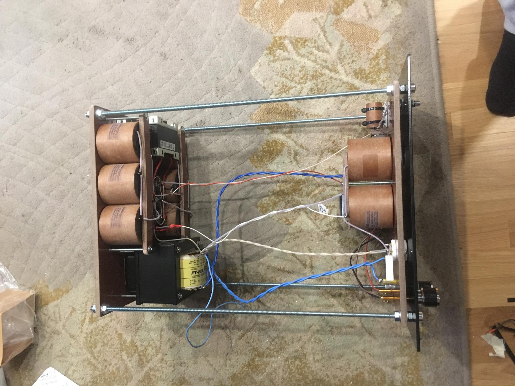

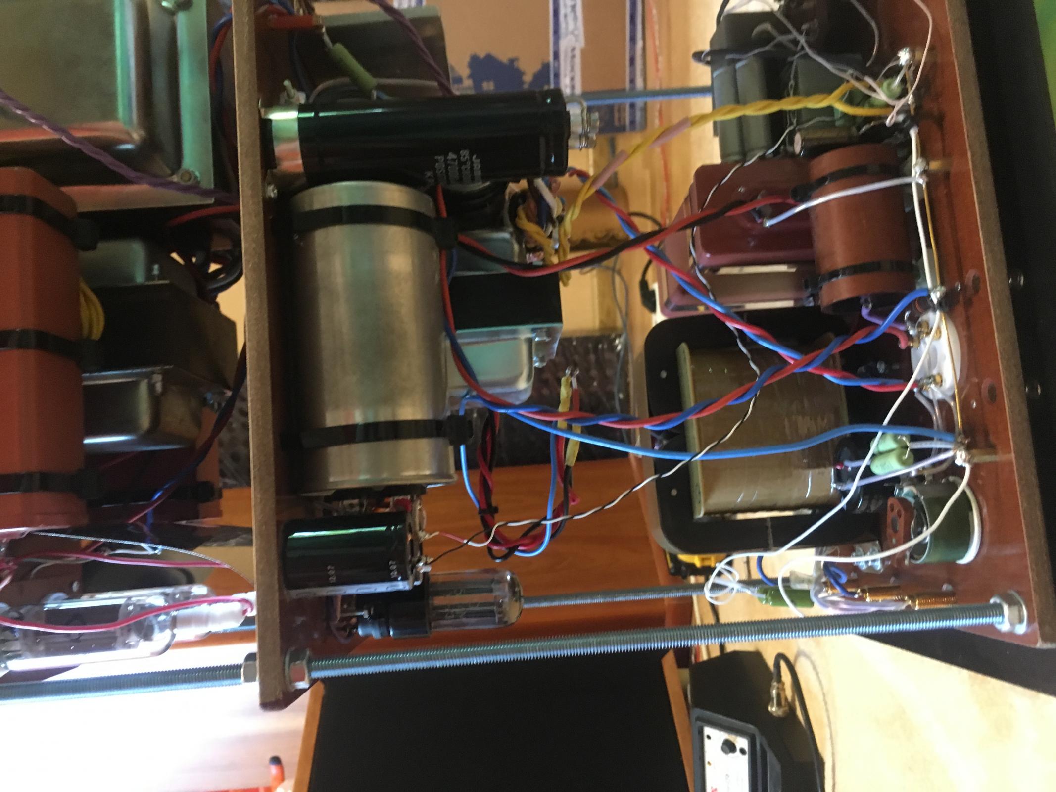

И облигато в том числе. Много кто делает комбинированный диэлектрик. Даже наши те что кирпичи у меня на фото 2000 вольтовые. Изменено пользователем Demograf

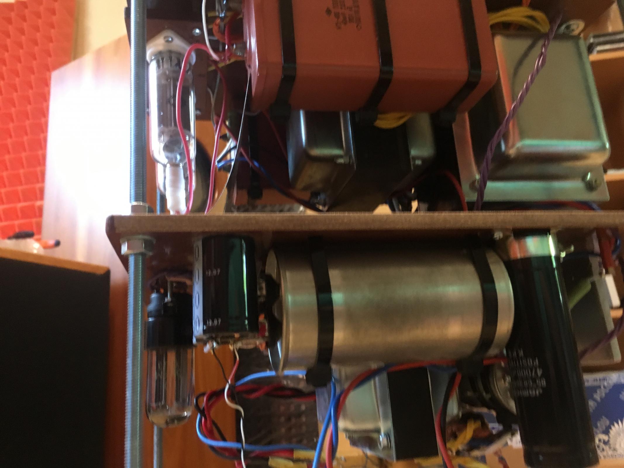

Вот фотка этого конденсатора. При испытаниях он сверху на шасси:
