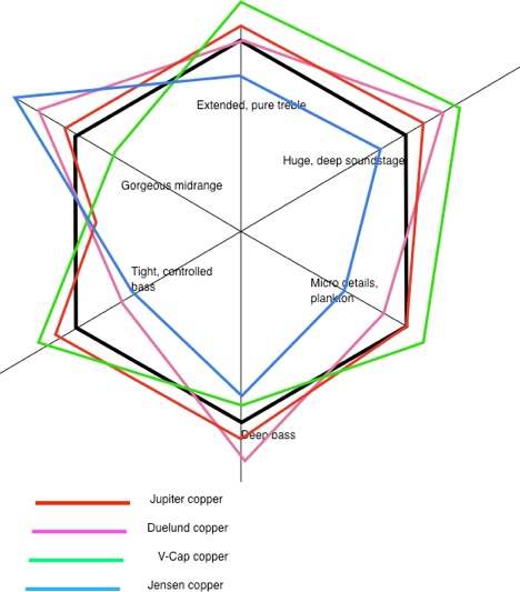

Jbons 146 Опубликовано 30 августа, 2017 <p><br />пленку в проход<br /><br /></p>Тефлон, или полипропилен но не металлизированный, а фольговыйспасибо! V-cap по отзывам хорош, но вот эта схемка как-то напрягла, типа середина "скучная" или не вестись на это Поделиться сообщением Ссылка на сообщение Поделиться на другие сайты

Jbons 146 Опубликовано 30 августа, 2017 (изменено) на свой зуб надо пробовать, хоть и накладноБлагодарю! Решено беру V-Cap. Еще вопрос, МГБЧ 0,5/250 шунтирует электролиты в питании, имеет смысл подумать о его замене? Изменено 30 августа, 2017 пользователем Jbons Поделиться сообщением Ссылка на сообщение Поделиться на другие сайты
