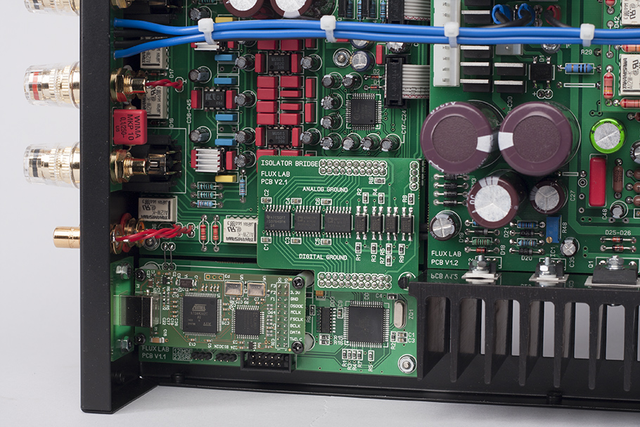

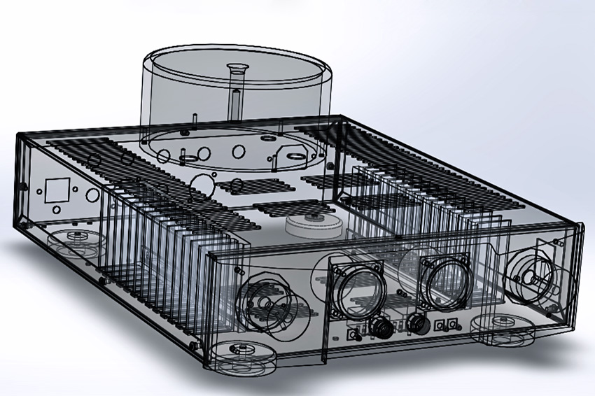

Начнем с выносного блока питания. Для данного устройства этот вариант не рассматривался. Задача была получить одноблочное решение и для этого был применен ряд решений, который и позволил это воплотить в реальность. Забегая наперед хочется отметить, что описанный уже реальным пользователем этого устройства повышенный уровень шума в некоторых низкоомных наушниках - не связан с трансформатором, который размещается сверху блока. Усилительная часть крайне мощная и не ориентирована для использования с портативными низкоомными моделями наушников или внутриканальными наушниками. С полноформатными требовательными моделями наушников, для которых собственно и разрабатывался данный усилитель - никакого шипения услышать не получится.
Силовой трансформатор прижат к верху кожуха, который в свою очередь имеет стенки толщиной 7 мм. Вес такого кожуха составляет 1.6 кг. и изготавливается из цельной заготовки. Подобный подход позволяет практически полностью устранить негативное влияние электромагнитного поля на окружающие электронные компоненты и устройства.
Скрывать нам как всегда нечего! Фото размещения кожуха в аппарате:
Вот строение самого кожуха:

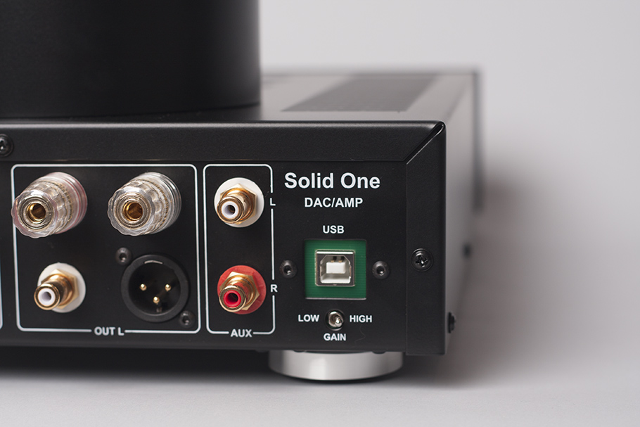

Теперь что касается появления гула-шума при подключении к другим устройствам. По сути проникновение помехи в аналоговую часть SolidOne возможно исключительно через внешние подключаемые устройства. Для предотвращения передачи цифровых помех со стороны ПК и образования паразитного контура («земляной» петли) – все выходы аудиоинтерфейса гальванически развязаны с основной платой, на которой установлен цифро-аналоговый преобразователь. На фото ниже блок, осуществляющий развязку (название блока - «Isolator Bridge»):
Дополнительно корпус USB разъема конвертера надежно изолирован от шасси устройства посредством диэлектрической вставки вокруг разъема (аналогичное решение применяется например в USB конверторе Berkeley Alpha USB):
Что важно учесть для получения максимально чистого сигнала, если планируется подключить внешнее устройство к аналоговым входам или выходам Solid One - важно удостовериться, чтобы отсутствовали условия для прохождения помехи напрямую в аналоговую часть Solid One. Например, возникло желание сравнить ЦАП из Solid One с другим, внешним ЦАПом. Для этого внешний ЦАП будет подключен к AUX входу Solid One. Так вот, если к этому подключаемому ЦАПу будет подключен не изолированный USB - это будет прямым источником помех! То есть действие блока «Isolator Bridge» - становится в данном случае абсолютно неэффективным. Так же прохождение помехи возможно через контакт заземления сетевого разъема подключенного внешнего устройства (благо это решается достаточно просто - методом изоляции контакта заземления).

А с низу защитного кожуха тоже стоит пластина в 7 мм.? Под трансформатором находится не только ЦАП-ая часть устройства, но и терминалы входа/выхода, что тоже не очень хорошее соседство.
С учетом специально спроектированного силового трансформатора с низким полем рассеивания и его размещения сверху кожуха, необходимости в применении такой же толщины как по бокам уже не было, было сокращено до 3мм.
Что касается соседствующих терминалов - при подключении акустических систем сложно будет услышать даже шипение и это с вывернутой ручкой громкости.
Трансформатор они сами для него мотают? И зачем было делать внешние стенки по 7 мм., если снизу 3 мм, какой смысл? можно тогда было всё в 3 мм. толщине сделать (снизу, я так понимаю, эти 3 мм., это толщина верхней крышки корпуса?).
По бокам больше в первую очередь из-за организации крепления самого кожуха, что позволяет нарезать резьбу прямо в торце. Для эффективной защиты можно меньше конечно. Но в данном случае больше не меньше и стоимость с 3мм стенкой ниже не станет. Трансформаторы заказываются в соответствии с нашими четкими техническим требованиями, после чего каждый экземпляр проходит тщательную проверку.
Я просто спросил, почему 7 мм., т.к. это в проспекте, как некую заслугу защиты от ... выдали, вот и решил спросить зачем 7-ь, ну вот как оказалось, что-бы было куда резьбу крепления нарезать.
