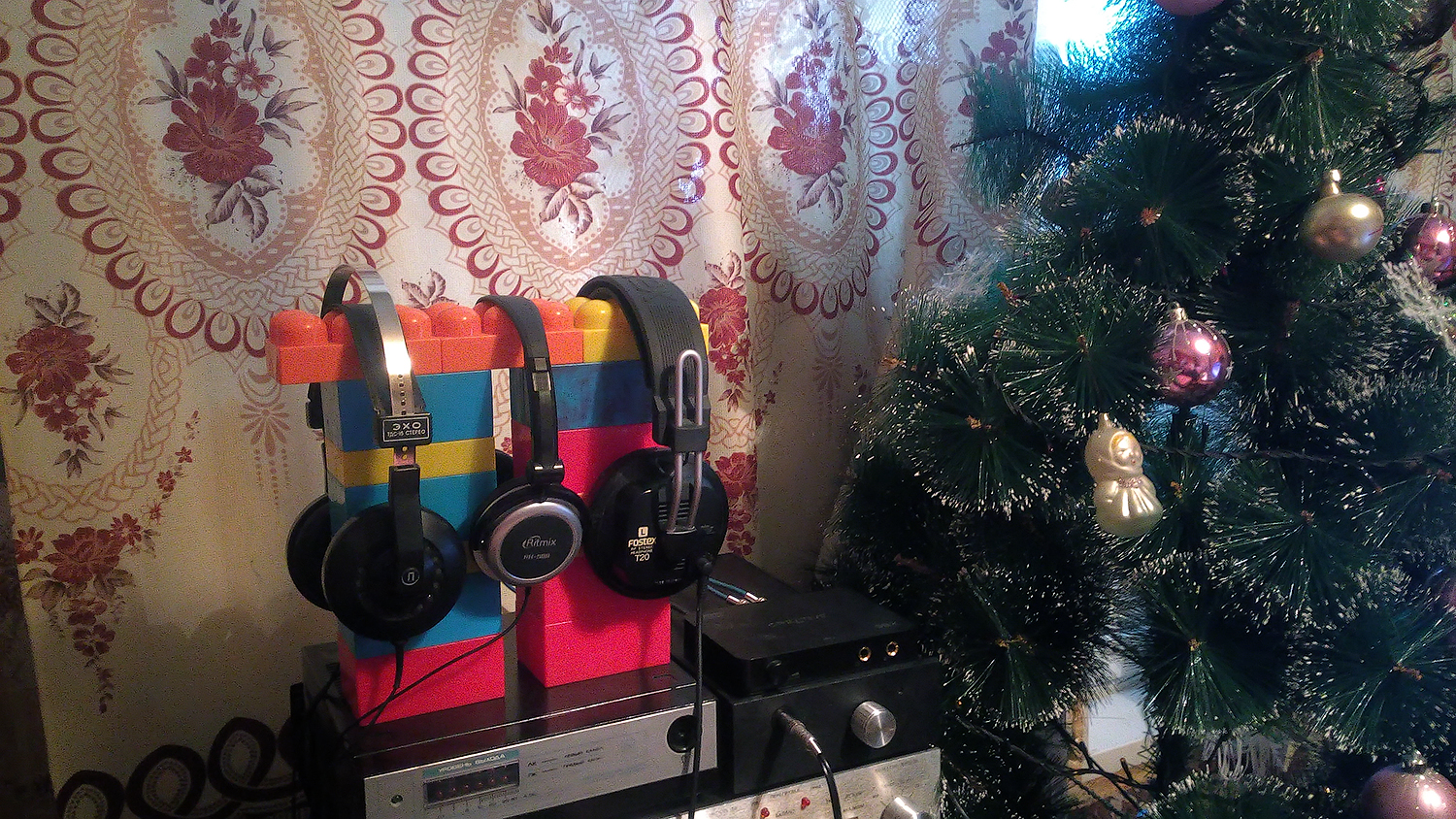

post-23215-0-46921400-1453712466_thumb.jpg@Remilio, как самый бюджетный вариант ум Ода 102. Предварительный слабенький у них , а УМ хороший. Подключаю с выхода АС небольшие ширики на 4гд-35, а также Fostex T20 и ТДС-16 Эхо. Очень музыкально играет. Как будто в комнате с музыкантами находишься. Очень эмоционально получается. Если сравнивать с Семигором, то Семигор как то красивей и детальней играет, но такого эффекта присутствия не создает.
