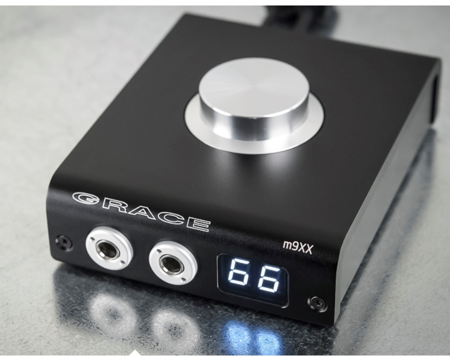

Спереди m9xx
Выход для наушников 6.3мм левый.
Выход для наушников 6.3мм правый (при подключении наушников Line Out отключается).
Дисплей (показывает уровень громкости с шагом 0.5 дБ и другую полезную информацию).
Сверху m9xx
Регулятор громкости-кнопка (для входа в меню, временного отключения сигнала).

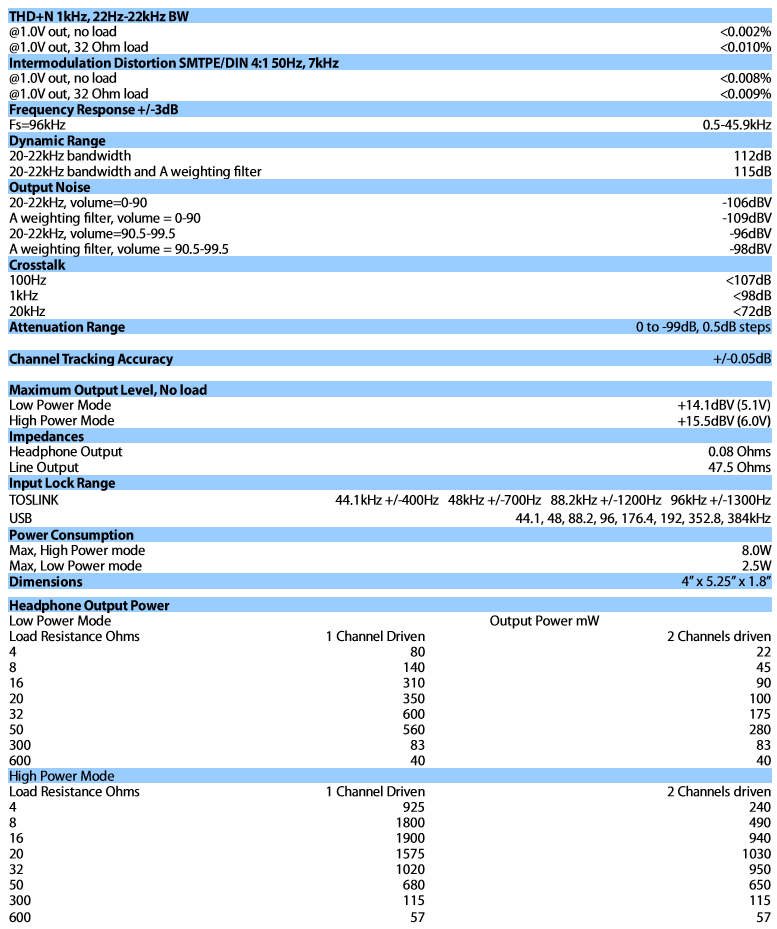

Спецификация

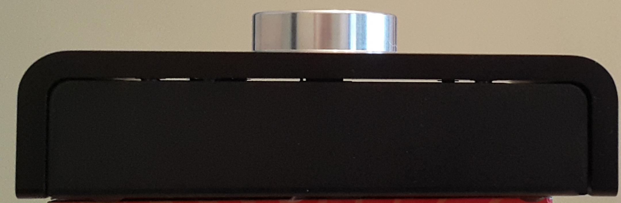

Перфекционисты при взгляде на ЦАП будут страдать, между крышкой и корпусом откровенная щель, линии проведенные через две точки в каждом из гнезд для наушников непараллельны. ЦАП стоит на 4 резиновых ножках, по столу скользит нехотя.

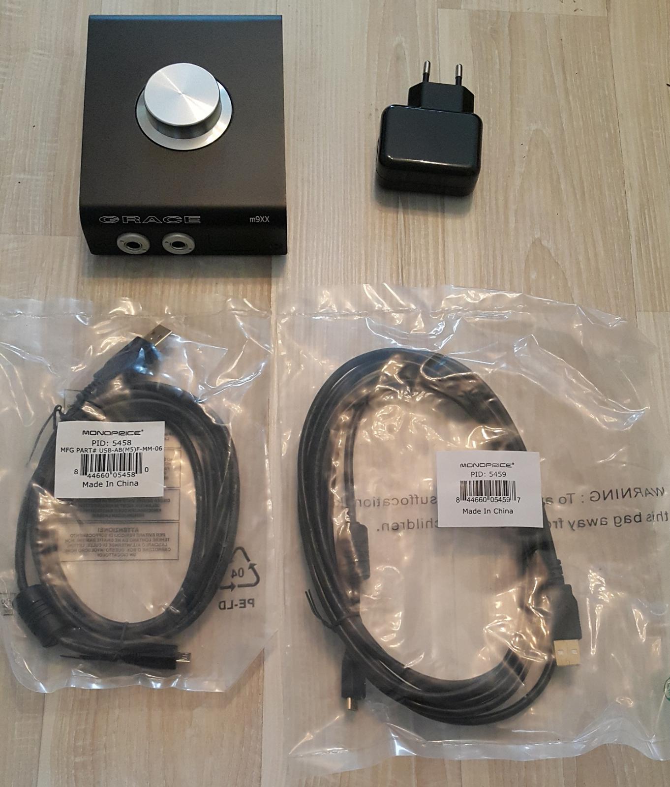

USB кабели в комплекте
Кабель Monoprice 6ft USB 2.0 A Male to Micro 5pin Male 28/24AWG Cable w/ Ferrite Core (Gold Plated) $1.32
и
Кабель Monoprice 10ft USB 2.0 A Male to Micro 5pin Male 28/24AWG Cable w/ Ferrite Core (Gold Plated) $1.68
