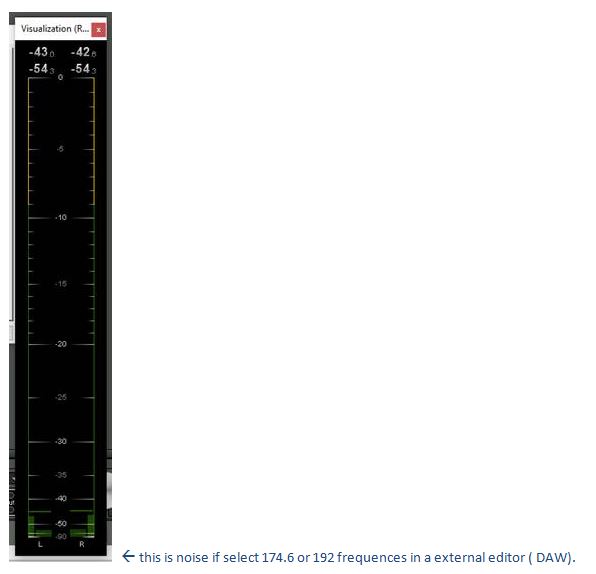

Между прочим, на 192 кГц эта штука как то подозрительно шумит.... Ну я по RMS уровню смотрю. Вобщем на 192 кГц писать можно, но я вот как то привык там шум со входа видеть, а не уровни каких то техпроцессов с АЦП. Выглядет это как некая шумовая составляющая между -50 и -40 dB. То ли в дровах что то намутили, то ли что еще... Короче жду ответа техподдержки.

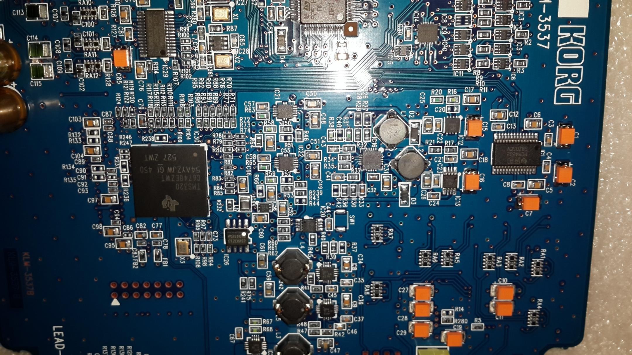

Плата
С обратной стороны распаян предусилитель, но его фото у меня нет. Я записал лишь микросхемы которые там используются.

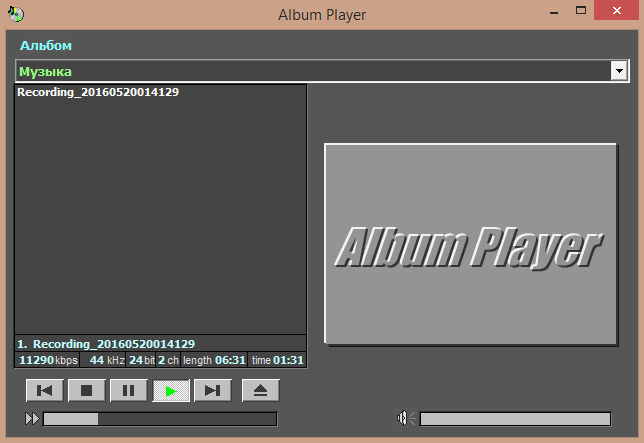

Прослушал Ваш DSD128 через Album Player v 2.106, Bug head Emperor v 6.48, Foobar2000 v 1.3.9, KORG AudioGate v 4.0.1.
Больше понравился звук через Album Player v 2.106.

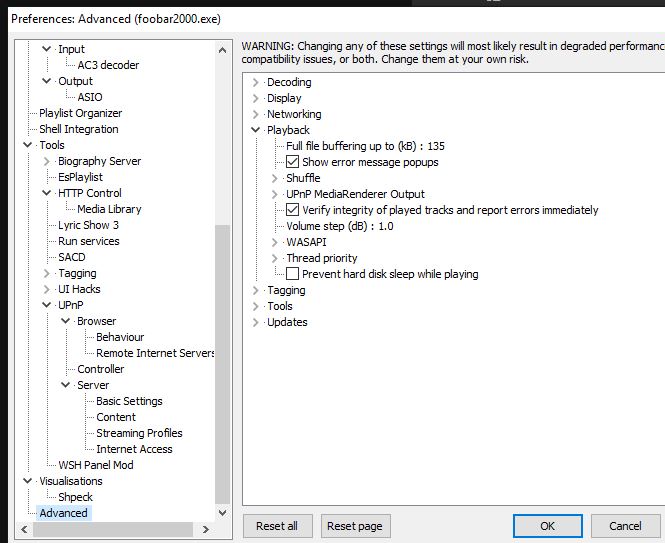

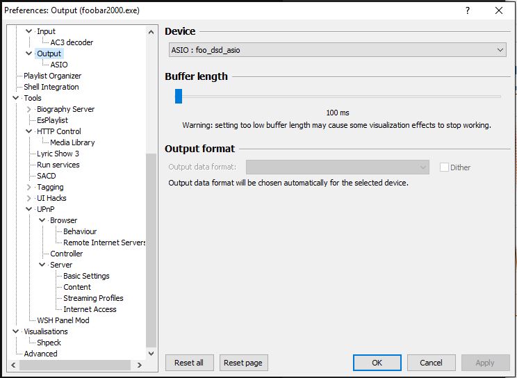

про плеера тут будет не по теме, но я добавлю два скриншота по настройками foobar
До звучания Album Player ему далеко, но с ними он звучит приятно. Я про Playback и про размер буфера.

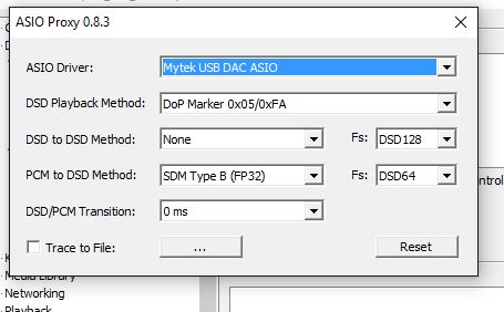

Интересно получается - включаешь преобразовывать из PCM в DSD звук какой-то космос прямо. И почему никто до сих пор не сделал так в аудиоинтерфейсах.....
Для фубара нужно именно SDM typeB 32 выбрать. Ну а dsd64 или dsd128 это кому как. Мне вот 128 вполне)
