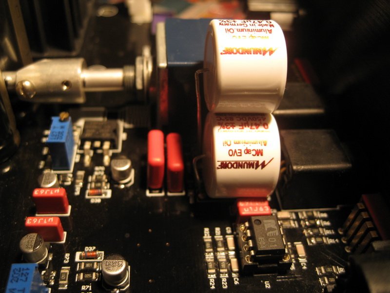

Видел на забугорном сайте замену кондеров в БП на Nichicon KA. Вот не знаю, имеется ли смысл в замене на эту серию Ничиконов? Может малый по типоразмеру подбирал, серия ведь так себе и стоковые не самый шлак.....
А кто сравнивал?
На head-fi , до этого кто-то додумался, там и сравнения все. По мне, смысла апгрейдить этот усилок нет, h20 выпустили, реально балансный.

@Al-ich, Так вы произвели замену ОУ?
Ну да. Фото мои выложены.
И какие изменения в звуке по сравнению со стоком? Вы на сенхах 650 слушаете?

Только не призываю никого следовать моему примеру. Я лишь поделился своим решением, на мой взгляд удачным :) .
Настоящие, не китайский левак с АлиЭкспресса, стоят денег. По этому стоит подумать нужно ли вкладывать 10-ку в усилок за 25 тыс..
Комфортнее, детальнее, тональный баланс ровный с ясным верхом, ушла резкость...т.е. весь набор стандартных эпитетов в описании подобных ощущений. Если коротко, то звук повзрослел. Это не первый мой опыт с микрухами серии Музес, результат был ожидаем.
Замена OPA134 дала больший эффект нежели 5532. Если нет балансного подключения, то вкладываться в Muses01 может и не стоит, тут каждый решает своим кошельком. С другой стороны 5532 это дерьмо и по любому лучше заменить.
Температурный режим не изменился, что косвенно говорит о заданном режиме работы. В позиции Muses03 (OPA134) 56-60 градусов, Muses01 (NE5532) 34-36 градусов. Измерялось с открытой крышкой проф. пирометром.
Слушаю на 650-ых.

 Мой H10 кто то уже модил. Перепаяли кондеры на Nichicon KA, OPA134 в самом усилителе и на входе LM4562 - завернутые в медную фольгу :blink:
Вроде бы клон violectric v200 но питание организовано иначе. Стабилизаторы на транзисторах сдвоенных. В Виолектрике 18 вольтовые стаблизаторы.
В 05.02.2018 в 23:02, Al-ich сказал:
Это как сказать. В violectric v200 они запитаны максимально возможными для себя +\-18 волтами. Именно при таких условиях 5532 расцветают до очень хорошего звука. Слушал о людях которые в прошлом переделывали студийные консоли. В них 5532 валом. Так они 600 омными наушниками сидели на стенде отбирали какие 5532 звучали получше.

21 час назад, jarsy сказал:
Это как сказать.
Время не стоит на месте. 5532 была королевой 20 лет назад. Сейчас музыкально звучащую найти просто не реально, если только в изделиях начала 2000-х. Упрощая технологию низвели до ширпотреба. Про рабочее напряжение питания +\-18 согласен.
Я познакомился с Muses в трех ее ипостасях (01, 02 и 03) и рекомендую. Дорого конечно, тут уже каждый решает сам.
Спасибо! Надо будет помозговать над этим. Думаю про бурсоны но опять же напряжение питания. Его то можно довести до 17 или чуть выше вольт. В
H10 есть два подстроечных резистора. В общем озадачусь.

Думается, что весть тон задают Ничиконы в блоке питания. Эти синие точно не серии КА?
У меня другая философия, Elna Silmic II. Не такие баритонистые, за то верх шелковистый и звук притемненный. Это мое.
За Бурсоны не могу ответить. Нужно еще посмотреть влезут ли...
28 минут назад, Al-ich сказал:
 Нет нет, написано Audio KT(M)
Elna Silmic II
В питании??? :blink: Жирно очень. Смотря конечно какое устройство. Я в своей звуковухе прежней менял все кондеры на силмик 2, никакого эфекта. Но там и схемотехника адская, сигнал где то только не гуляет пока до пользователя дойдет. А вот в хорошем устройстве точно дадут что то.

57 минут назад, jarsy сказал:
В смысле звук жирный? Не, все нормально, звук серьезнее стал, меньше попсовости, массу приобрел. Тарелки слышно, что медные. Все кондеры 1000х50. На плате тоже Силмик

Еще не входе заменил на благородные
12 часов назад, Al-ich сказал:
Да нет, цена в смысле. Крупные силмик стоят дорого.
