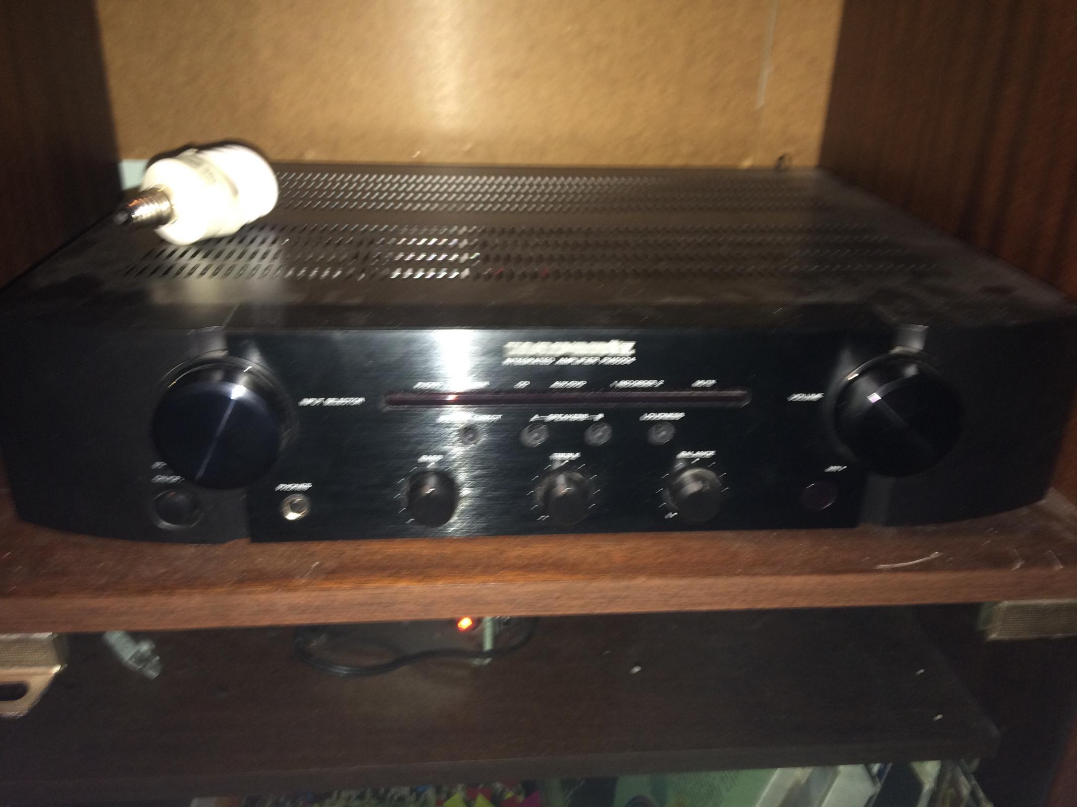

Всем добрый вечер ! Вообщем за глупость своего вопроса извинился в названии темы , но очень нужна ваша помощь . У друга имеется вроде как "ресивер" marantz подключен он на вход к - виниловому проигрывателю , на выход - к колонкам . Вот очень хотелось бы узнать реально ли на вход подключить например звук через aux или использовать другой путь сообщения . (А то пластинок мало а музыки хорошей очень много )

Это не ресивер, а интегральный усилитель.
И не он подключён, а к нему :).
И скорей всего не вертушка, а что то другое :).

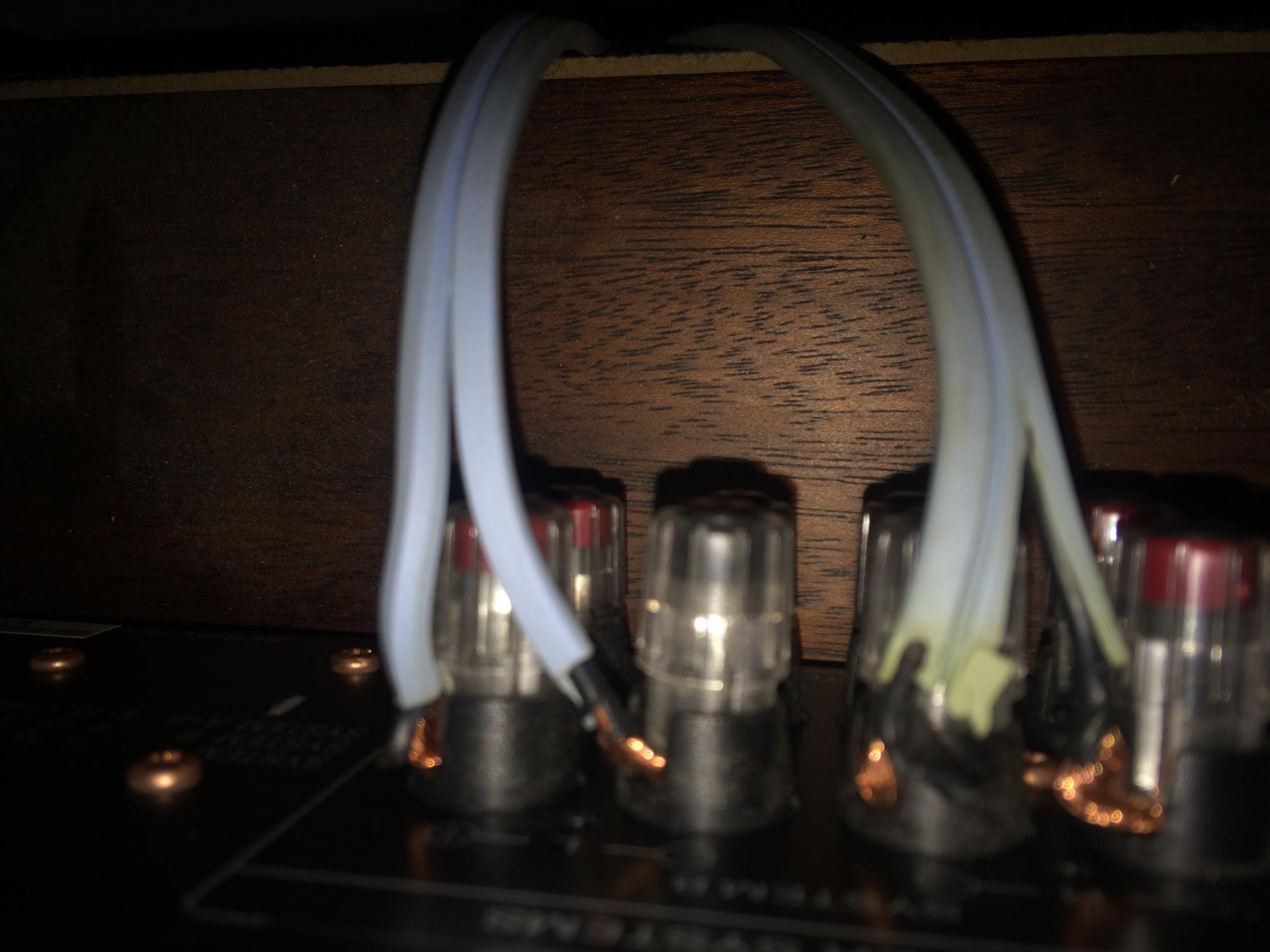

Зы: И колонки подсоединены не правильно, у вас на одной колонке переполюсовка ...

А что подключить?

А что подключить?
ну что что ! Цифрованный звук через альтернативный источник хочу пустить. Ну пусть даже ифон через aux.

... на фото снизу , не вижу переплюсовки (это же я как понимаю пересечение проводов)
На первых фото видно что одна колонка подключена противофазно другой, а должна быть симметрия подключения.
... куда подключать Aux если этот вход занят фонокорректором.
Входа AUX и CD идентичны.

да спасибо за инструкцию) только это пару вопросиков возникло .1) на фото снизу , не вижу переплюсовки (это же я как понимаю пересечение проводов) 2) куда подключать Aux если этот вход занят фонокорректором.
Пересечение проводов - никакого значения не имеет. @Юрец М, говорил о перепОлюсовке, т.е. у Вас на одном канале перепутаны (+) и (-), обозначенные соответственно красным и черным цветом на клеммах Вашего усилителя.
Подключите кабель к колонкам от усилителя так, чтобы на красную клемму НА ОБОИХ каналах подходили жила с надписью. Проверьте, чтобы и на обоих колонках к красной клемме подходила тоже жила с надписью.
Ну а входы, как Вам уже сказали, идентичны (Возможно,кроме Фоно, его не используйте). В любой втыкайте, не забудьте только переключить на соответствующий вход Ваш усилитель. Даже две пары (вход/выход) для записи, должны подходить, но только те, которые с надписью IN.

Всем спасибо за отзывчивость ;), но вот только от фоно корректора идут Два провода занимают они aux/cd я их перекинул , а порты сзади оказались уже aux кабеля по итогу я его ели вытащил и он сломался
Опубликовано
Что-то я плохо понял... как "порты" оказались уже и при этом кабель сломался? :think:
Ну да ладно. Вообще обозначенные Вами как" порты", разъёмы RCA - имеют один стандарт, но при этом зачастую отличаются реальным диаметром, к в большую сторону, так и в меньшую, это грубо говоря - брак, но встречается не редко.
Напрасно Вы с таким усилием вгоняли в гнездо штекер, ведь у вас есть и другие свободные гнезда, можно было попробовать в них, возможно вошел бы свободнее. Ну а вообще на "безродном" кабеле, неизвестно кем сделанном разъёмы могут быть тоже неизвестно как сделанными. Возьмите кабель, прилагаемый к Вашему усилителю, или от другого аппарата, должно подойти.
