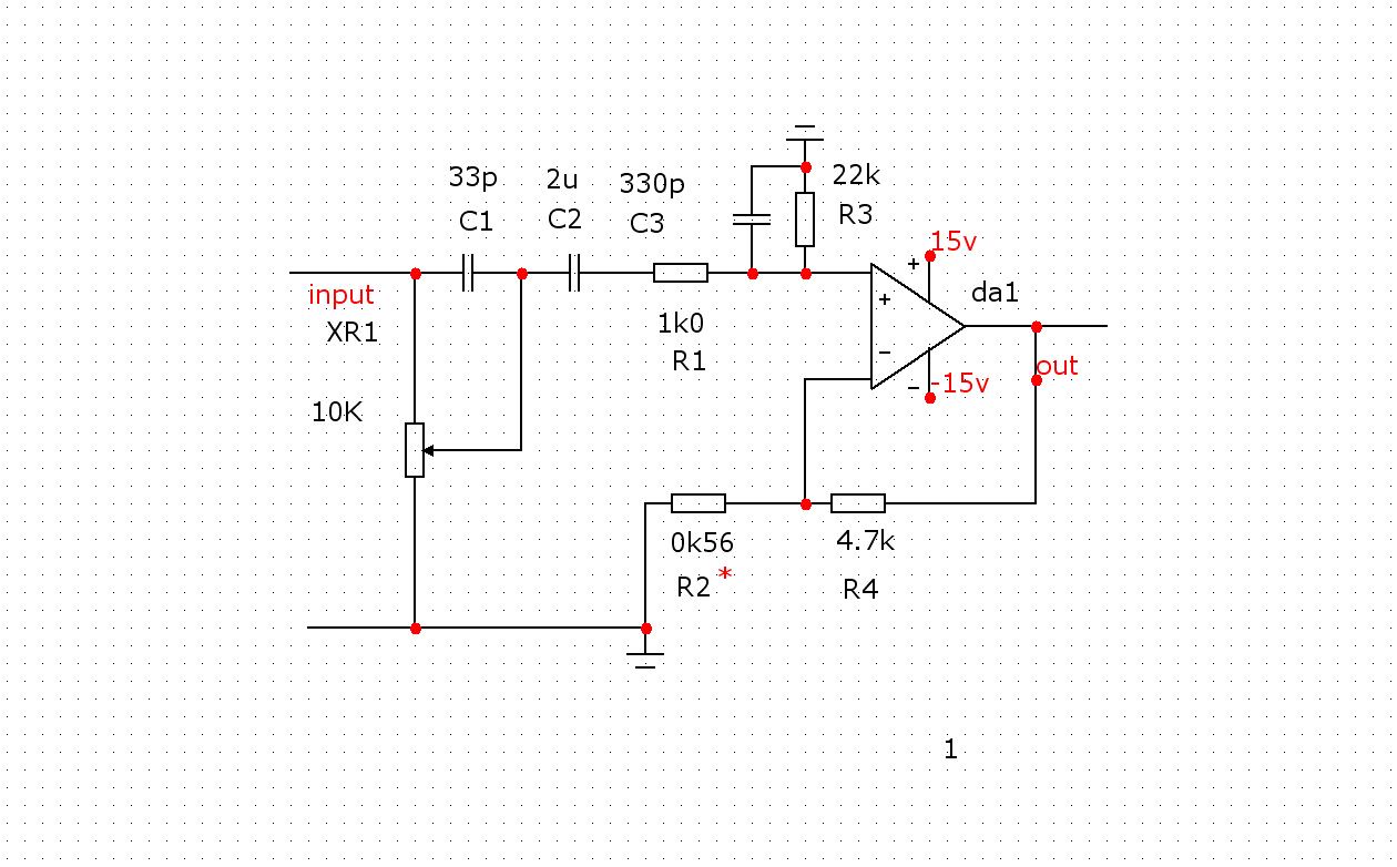

Блин схема то примитивна. Резистор 47ом между выходом оу и входом параллельника уменьшить дп 10ом .Резистор 4,7ком цепи оос оу с выхода оу перекинуть на выход папраллельника.если оу ОРА134 о постоянке можно забыть. .
офф никогда вы не отбалансируете такой параллельник по постоянке ,даже не мечтайте.
Р.С. ток покоя в таком параллельнике устанавливается резисторами между эмиттерами первых транзисторов и базами вторых, в данном случае тут 47ом,для снижения нагрева можно уменьшить ток покоя поставив резисторы по 43 ома.

тут оу не исправляет ошибку смещения .так что пляски с подбором оу безсмысленны.. Надо балансировать параллельник по его входу или ввести его в петлю оос..

Это ничего не даст. надо менять смещение на входе.,брать через резисторы 20-47ком питание с шин на подстроечный резистор 10-22ком и с движка его через резистор 1-4,7ком подавать смещение на базы и все.
офф Проще перекинуть правый вывод резистора 4,7ком цепи оос с выхода оу на выход усилителя и ноль жестко будет застабилизирован

Блин. я же вам описал схему балансировки параллельника.Что еще то надо то ?.
