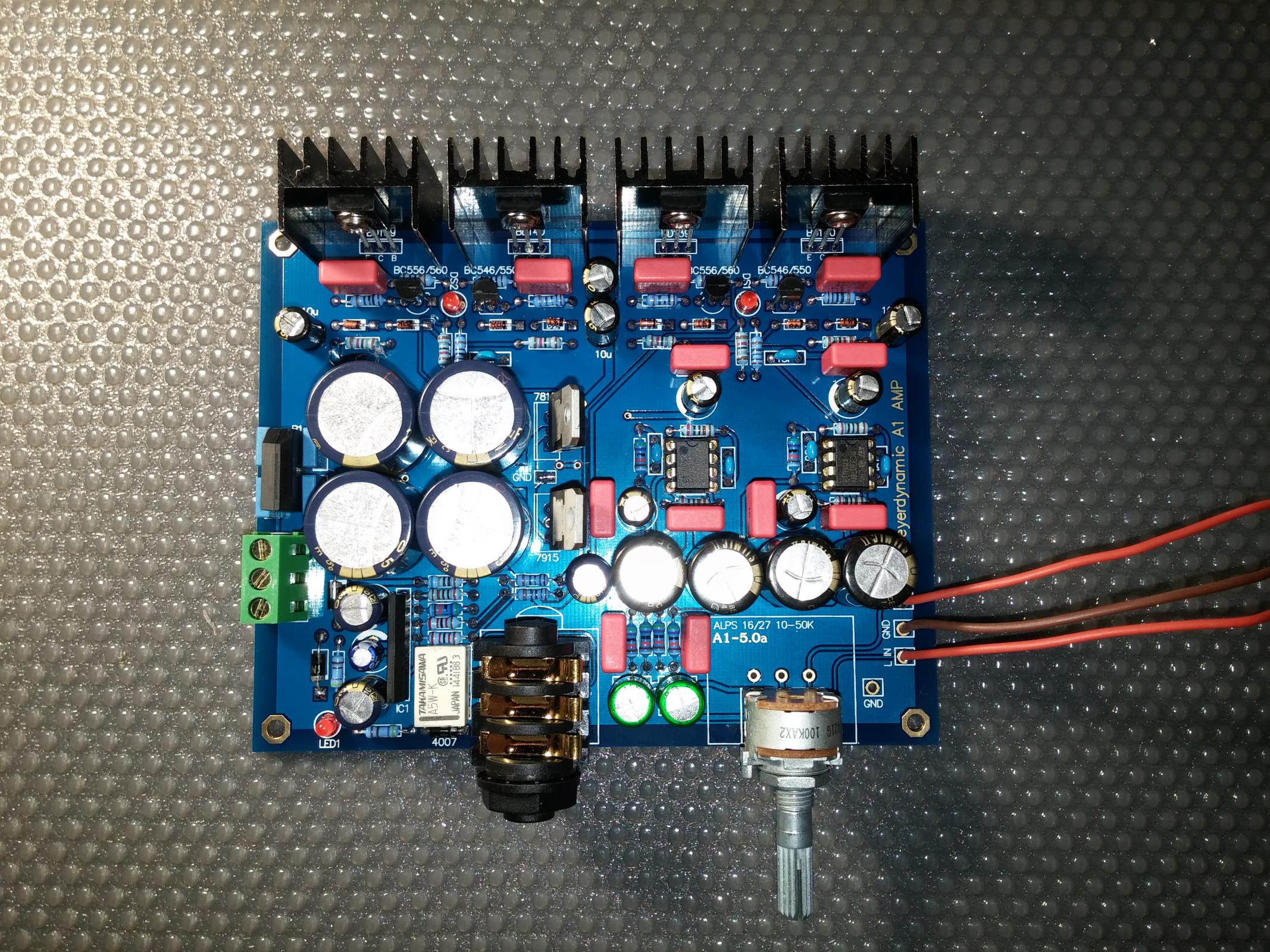

Добрый день!
Собрал клон beyerdynamic a1 на своих компонентах (пленка wima mkp4? электролиты - Panasonic, Elna silmic2, nichicon) . Звук хороший, но присутствует тихий низкочастотный гул? который слышен на минимальной громкости, но при ее увеличении тоже усиливается. Всю голову сломал как его убрать. Все в корпусе, все заземлено. Кабели все экранированы. (на фото этого нет, оно старое)В общем не могу понять в чем проблема.
В связи с этим решил приобрести еще kit клона Lehmann black cube, но столкнулся стем, что на али они есть разные. Есть даже на компонентах Alps и nichicon, но я сомневаюсь, что это оригинал. Есть с 2 усилительными каскадами и т.д. Так же нужна ли защита наушников или нет?
Буду признателен за советы по делу.
Просто китайцы не стесняются написать "lehmann black cube" на чём угодно. Надо смотреть как минимум фотографии платы и сравнивать. Если хочется именно клон черного куба, то проверенный вариант - lovely cube, правда почему-то сейчас кита на сайте у него нет, только собранные экземпляры. Но думаю, что можно написать и спросить.
Это зависит от многого, в первую очередь от того, насколько ваш новый усилитель будет держать ноль постоянки на выходе. В некоторых схемах в случае, если прогорает выходной транзистор, на выход подается резко довольно большой постоянный ток и наушники сгорят, в такие схемы ставят защиту, например, Panda Amp комплектуется схемой защиты на плате.

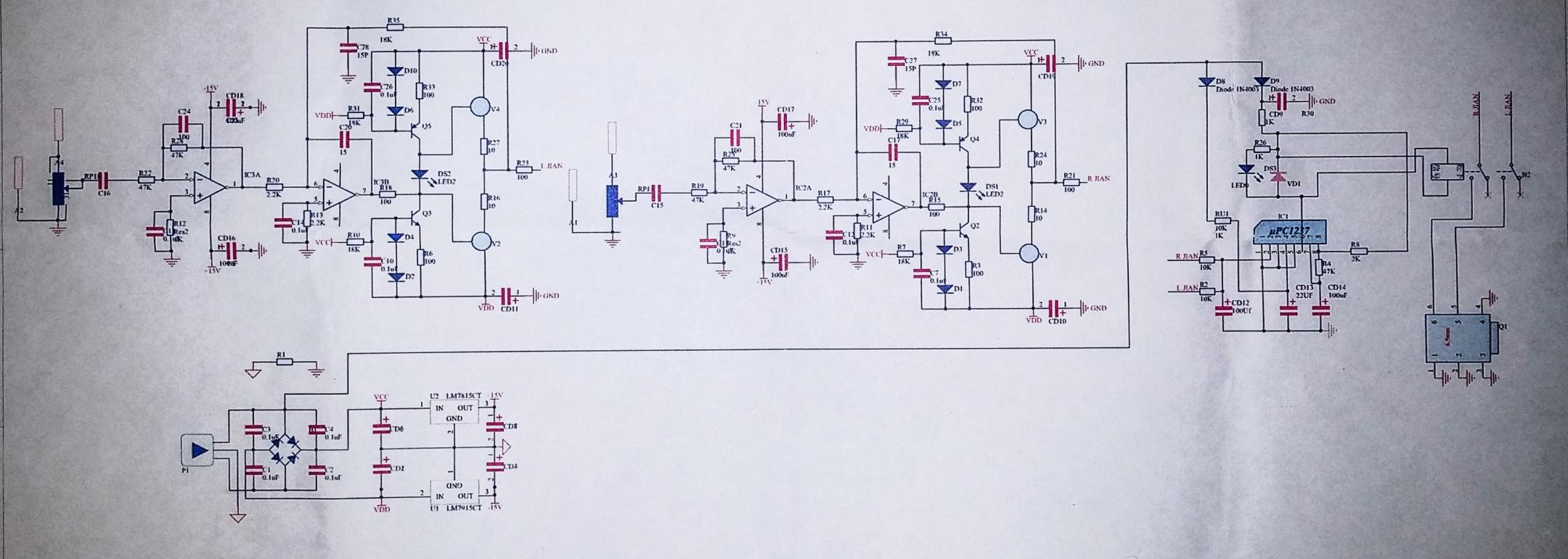

@savara,
Ссылки нельзя постить, например вот это. В основном они все такие же как оригинал внешне. Схему присылают только после покупки.
Опубликовано
Плата Куба не оригинальная, но похожа. Можно взять просто одну плату, а комплектующие свои из проверенных мест, будет лучше, чем не проверенный набор брать.

Опубликовано
  • Автор
Что за плата была взята за основу?
Изменено пользователем usetiq
Опубликовано
Одна из клонов предлагаемых на Эбай.
Изменено пользователем zag18

Опубликовано
попробуйте подать на плату не переменку, а выход диодного моста. тот что на плате можно оставить, только посмотрите где + и -
Не совсем понял как это сделать. Выходы диодного моста подключить к выходам существующего?.
Судя по звуку похоже на возбуд какой-то :( На хоботе советовали коэффициент усиления уменьшить и один ОУ убрать.
Заказал комплект, что на фото и отдельно зеленую плату, потому что желтая не нравится :) Займусь выбором комплектухи.
Вам посоветовали сделать выпрямление не на плате, а вне ее. Еще лучше сделать там же и стабилизацию - это максимально сгладит оставшиеся пульсации и на вход усилителя пойдет постоянный стабилизированный ток. Это в некоторых случаях позволяет избавиться от проблем в усилителях, но вы должны быть в состоянии собрать самый простой стабилизированный блок питания, то есть диодный мост, сглаживающие конденсаторы и стабилизаторы с минимальной обвязкой.
На плате или не на плате выпрямители - совершенно без разницы. Надо померить звуковой картой, какой частоты пульсации: 50 или 100 Гц, через конденсатор, естественно. Ею же можно проверить шины питания. Подойдет любая самая примитивная встроенная карта.
Выпрямители - неважно где, а если стабилизированное питание подавать - то проблема часто решается. А вот совет подавать сигнал с шины питания в звуковую карту, для человека не очень сведущего в электронике кончится как минимум сгоревшей картой - про обязательный резистор, который понизит напряжение до допустимых на входе карты 2 вольт, вы не сказали. В общем, странный совет - ну увидит он свою пульсацию самодельным осциллографом И ЧТО?

Опубликовано
50 Герц и нечетные гармонки - наводка или проблемы с землями, петли; 100 Герц и четные гармоники - недостаточность напряженя питания для работы стабилизатора, плохое подавлние пульсаций. После этого проблема локализуется гораздо проще. Можно посмотреть напряжение вообще во всех важных точках.
Резистор на землю после конденсатора, естественно, нужен. Еще нужно подождать, пока конденсатор зарядится через этот резистор (нужно посчитать постоянную времени фильтра, то есть произведение R*C, C взять, к примеру, 100 мкФ с соблюдением полярности (!!), R 10 КОм, и подключать карту к усилителю через 5 секунд после вклюния в сеть, то есть больше, чем три величины R*C). Естественно, человек, собирающий что-то, должен знать такие азы.

Опубликовано
Согласен со всем, что вы пишете, вот только без опыта работы с блоками питания и осциллографом это всё в домашних условиях вряд ли начинающий освоит.

Все зависит от головы реализующего. Надо посидеть над схемой, подумать, возможно почитать того же Хоровица с Хилом. Не могу сказать, что отлаживал много усилителей, это скорее прописные истинны практической электроники, не какое-нибудь преобразования Лапласа или Фурье анализ. Про интересный случай - пишите конечно, помогу чем смогу.
Ну я не такой уж не сведущий, все таки приборостроительное образование, и хоть не рабтаю по специальности и было это 10 лет назад, все же что то помню и скопом пользоваться умею. Последнего к сожалению нет, могу картой, но что это даст? На слух явно не 100 герц. По звуку это не гудение, а тихий низкочастотный шум, который не зависит от ручки громкости. Пробовал записать, но микрофон его не берет.
Похоже как на видео
только тихо.
Сделал отдельный БП, с lm317\337 - ничего не поменялось, то есть шум не из за питания.
Опубликовано
Сделал отдельный БП, с lm317337 - ничего не поменялось, то есть шум не из за питания.
сигнальные провода в изоляции? алпс сидит на массе? вообще такое встречается на подобных китах, в теме лохмана такое уже проскакивало, да и у меня самого такое есть. на 32 омах практически незаметно, но на 25 омных ушах довольно таки слышно уже. дело решается заменой платы на более качественную, думаю просто плохое качество платы, каким уж образом она так себя ведет... учитывая, что все разведено как у оригинала, неправильной разводки земли быть не может. а что насчет самого кита А1, стабы 7815/7915 гадость, найти хороший транс на 10-0-10 и "коротнуть" их. оу гадость, можно попробовать opa134 или LT1028.

@MTB-Rider,
Да. Шум точно не из за сигнала, сигнальные провода с двойнымэкраном. Регулировка громкости уже не влияет.
Плата внешне очень качественная. Есть внутренний экранирующий слой. Стабы зашунтировал на выходе, но не помогло. Скорее всего это возбуд. Попробую коэффициент усиления уменьшить, сейчас он 8.
нет
хоть 1 сделайте, ничего не изменится.
