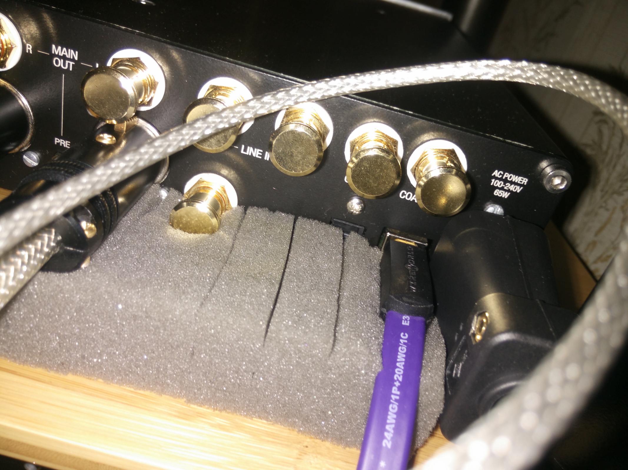

НУ, цап-то я в него вставлял))) Ничего кроме помех не было.

@vel11,
Еще на задней панели пять совершенно одинаковых rca
а на селекторе входов пять положений
а эта маркировка существует только на сайте производителя.)))
Думаете спалил или как там?
Чинят -то без проблем, но не охота париться))) Что думаете?

selected soure out
а должно быть
source

это инструкция или откуда?
имею ввиду допущенную опечатку в слове.
если нет внимания к деталям, могут и еще что напутать
может и не phono out , a phono in
при этом как раз рядом с ними пишут rca - inputs
нелогично как то все

Найдите вертушку с подходящей головой, и все проверите.

@vel11,,
А вот вы уверены, что это вход? А может это выход с вольтажом phono?
В инструкции ничего ни слова. Тоже перманентный выход фоно.

@vel11,,
Уверенности нет, -
Там, где нет порядка, логика может отсутствовать абсолютно.
Если она все-таки есть, то разъем под номером 5 должен быть именно входом, так же как и предыдущие 1- 4.
А разъем под грифом rec, должен быть выходом , несмотря на то, что рядом написано - входы

Ну, REC-то понятно... Его каждый школьник знает...
А рядом непонятка.
Короче пока нет ясности.
Завтра в поддержку позвоню.

я ж говорю, маркировка, как у китайцев, rec - это выход , но они почему-то именно с этой стороны промаркировали как rca входы

Ничего не сгорело, слава Богу.
Вспомнил пионерский способ проверки каналов))))
Включил усилитель, подключил кабель ко входам, а противоположные концы никуда не включил - просто потрогал пальцем - при касании есть реакция. Поканально.
Единственное сам вход фонит сильно - видно, что чувствительный. И фон, видимо должен пройти при подключении вертушки.
Так я все понял?

Угу.
еще не мешает на незадействованные разъемы хорошие заглушки насадить.

если подходящей заглушки на фоновход не подберете, просто "вертушку" возьмите, тоже нормально глушанет фон.

Вертушку? Я не постесняюсь переспросить.
Мне еще давно Александр Карелин советовал металлические заглушки, но так руки и не дошли - надо все же заняться...

да, металлические - норм, только они разные бывают, ну да разберетесь.
Под "вертушкой" подразумевал виниловый turntable.))

Зачем замыкать входы, когда есть переключатель входов? Он коммутирует какой-то один вход на схему, а остальные отрубаются, их просто нет.
