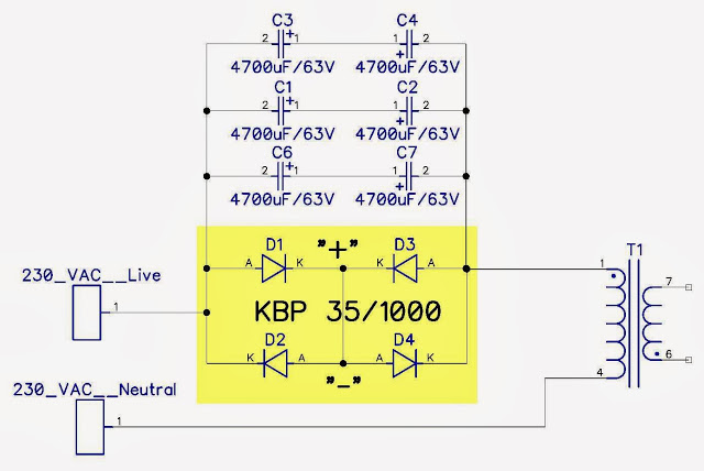

Попробуйте сначала через фильтр постоянки подключить.

любой трансформатор рано или поздно или сразу загудит, если в сети:
- присутствует постоянка
- форма напряжения существенно отличается от синусоиды

Не всегда это дефекты трансов. Если в звуке есть явная высокочастотная составляющая, зуд, то это витки проволоки гуляют или пластины не стануты. А вот если гудит басом то есть смысл
через фильтр постоянки подключить, и дать разогрется под нагрузкой, и тогда послушать.

В довесок к этому сделайте перед ним цепь отсечки постоянной составляющей.
