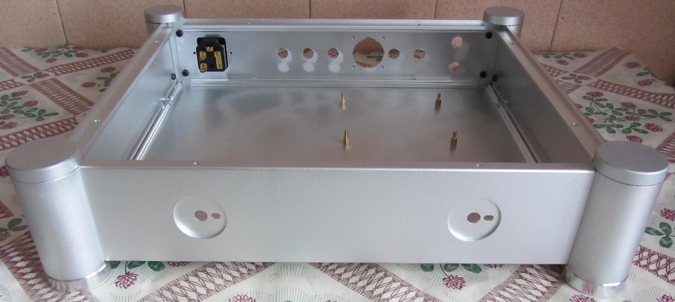

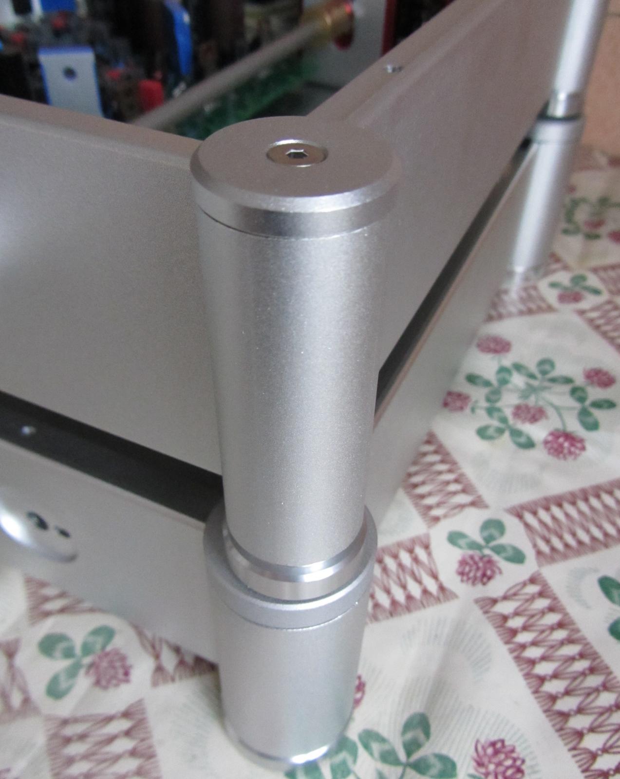

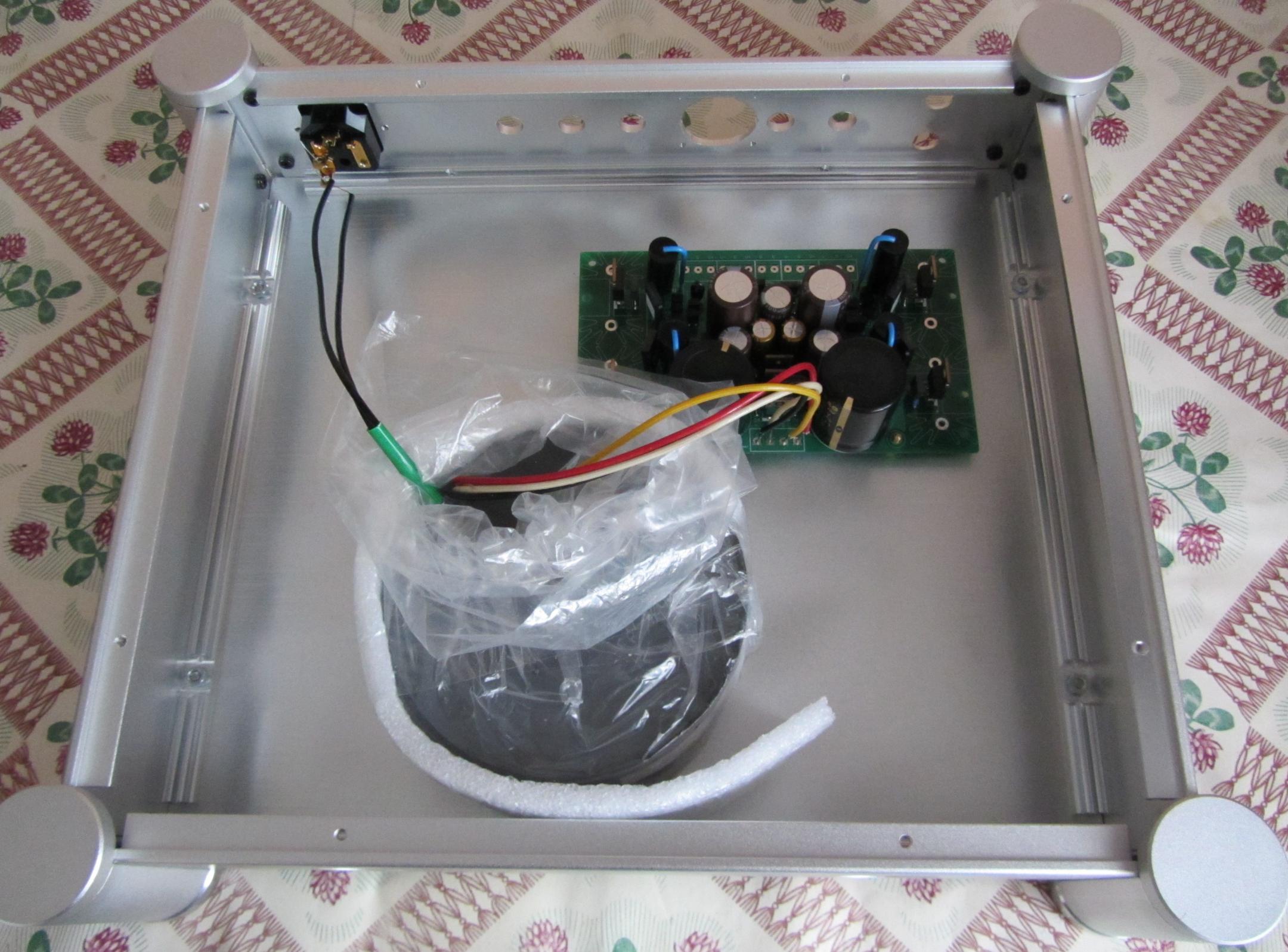

Выше описывал корпус моего усилителя Бета Кристалл, а вот ещё, несколько набросков моего второго корпуса, силового блока – Сигма Кристалл. Здесь тоже будет применено ряд новшеств, что я ранее не применял. Это будет новая плата, версия 2.0 - 2014, построена полностью, на резисторах, которые я раньше на Сигмах не применял (часть из них, халявные фольговые Vishay Foil S102K), специально были найдены и отобраны не магнитящееся транзисторы BC546B / BC556B (сейчас их найти будет уже сложней, как писал мне магазин Digi-Key, их уже этот завод прекратил производство, так что, успел ещё приобрести, это касается и транзисторов и для сборок Бет - BC550С / BC560С, та же картина).
Второй корпус заказывал у того же продавца, по тем же параметрам и названию, а в итоге, корпуса немного разные, по фото хорошо видно, внутренний габарит, совершенно одинаков, а боковые «ножки» совершенно разные, и по диаметру и по конструктиву. Но думаю, это не так уж портит их совместный вид, тем более будут стоять на разных полках, но эта информация может быть полезна, тем, кто будет заказывать подобные корпуса. Сейчас в продаже появился (ранее не было) корпус, как у моего корпуса Беты, с такими же ножками и без отверстий на лицевой панели, самое то для силового блока Сигмы, пока думаю, но тратится ещё, не шибко охота, уже этот размечен, да и Кристалл сюда тоже хочется приспособить, как на Бете, так что пока спешить не буду.
Ну вот, осталось дождаться посылок, и продолжить сборку.

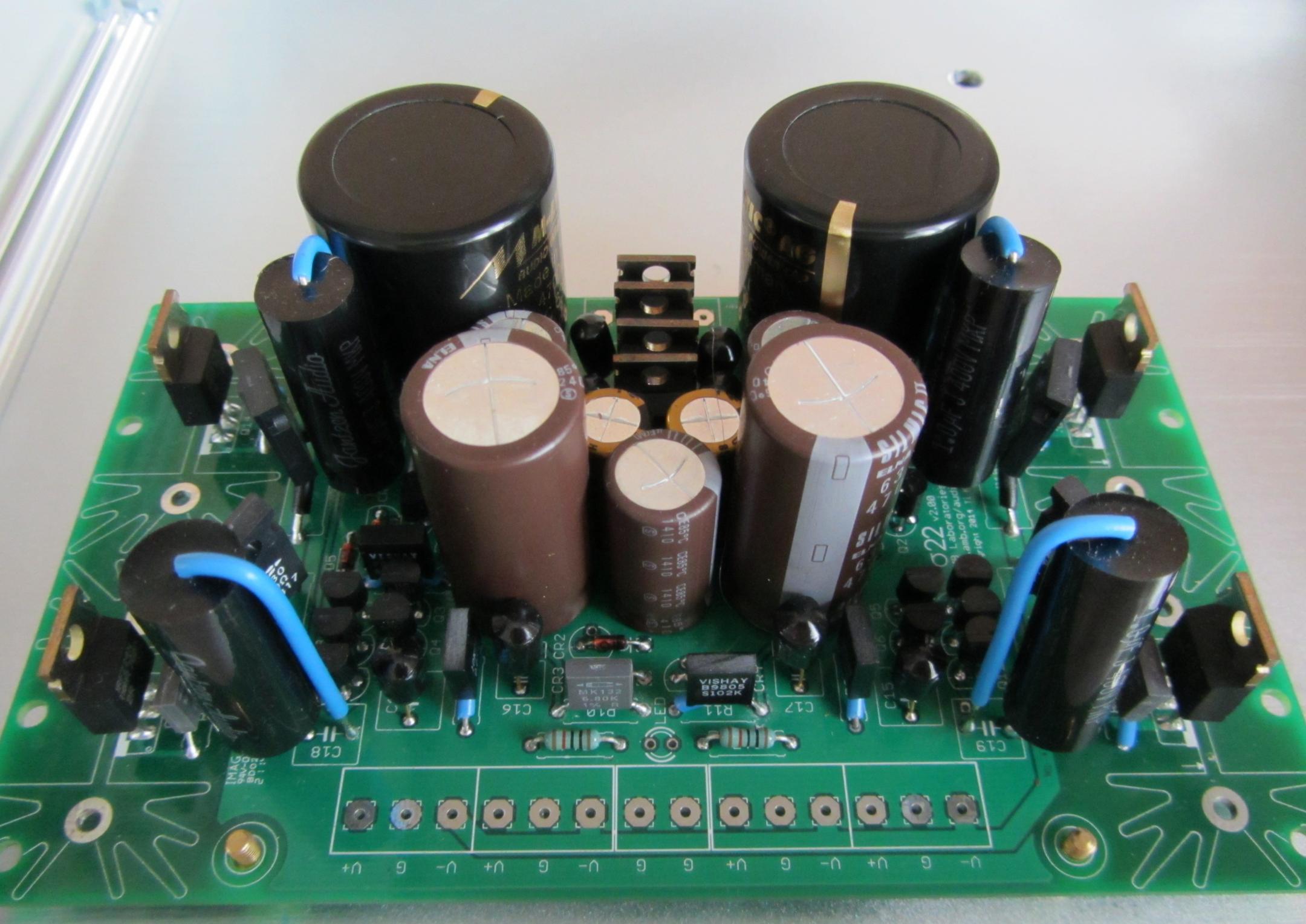

Скажите, с какой точностью подобраны у Вас CRD? Транзисторы отобраны по немагнитности ног или по полной идентичности графиков ВАХ?
Если усилить го***, получится усиленное го***.©longrun
Мало кто представляет себе, сколько мошенников и безумцев населяет ничейную зону между современной наукой и психиатрическими лечебницами. (С) С.Лем "Глас господа"
Да, неприятно, что корпуса чуть отличаются, но действительно - "не беда". К тому-же, уж если сильно захочется, то можно и (потом) докупить именно нужный, а тот, который уже есть, всё равно куда-то пригодится(Вы столько сборок делаете).
А я должен на это отвечать? Здесь не особо делятся этой информацией, вот Вы, с какой точностью подбирали?
Я подбирал уже давно, записи которые делал при замерах уже найти сложно, одно помню, что значения были довольно близкими, на много точнее, чем рекомендуются Ти Каном в допуске ±10%. Транзисторы, я сказал, что были приобретены партии с немагнитными ногами, а уже потом из них делался отбор по близким параметрам (не уж то не понятно было написано?), тоже точнее, чем рекомендуется Ти Каном в пределах ±10%, у меня не превысило ±1-5%. К стати, для Сигмы, какого-то особого отбора транзисторов не требуется (No special transistor matching is necessary), но я всё равно подобрал с близкими значениями в пределах ±1-5%.
Достал из пакета и впаял.

И что, это сработало на сборках плат Беты (с CRD я ещё не удивлюсь, там изначально разброс может быть минимальным не более 1-8%)? А вот транзисторы, тоже из пакета? И квадрики 2SK170BL / 2SJ74BL, и MOSFET-ы IRFZ24N / IRF9Z34N, и BC550C / BC560C?

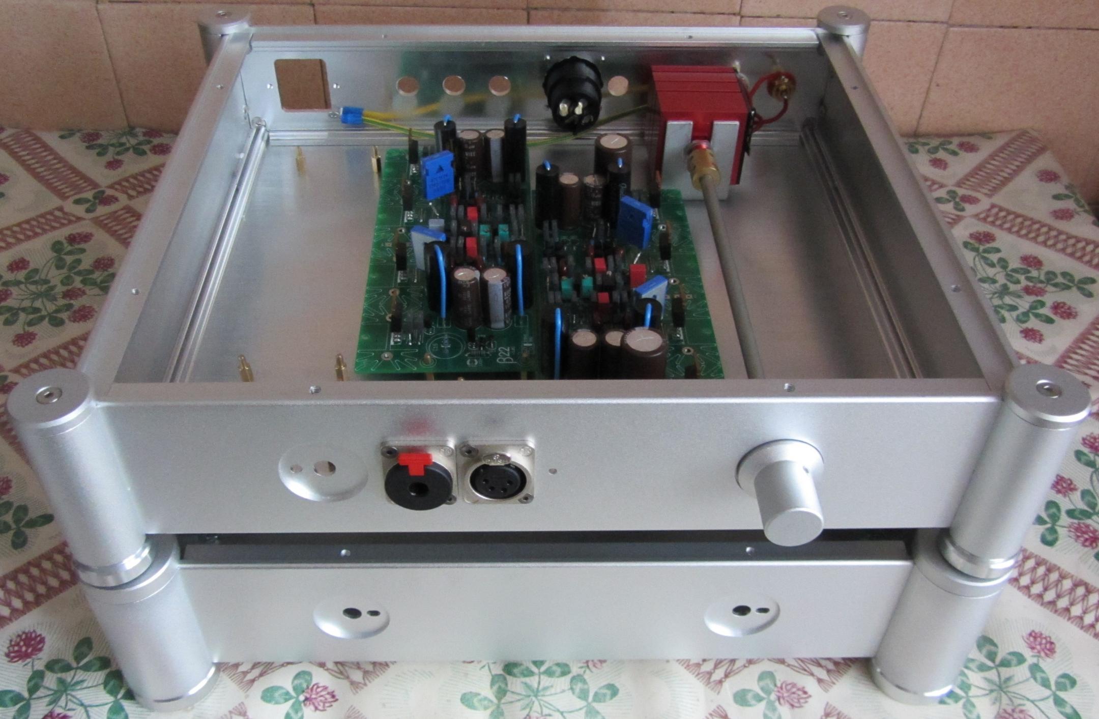

А можно взглянуть на фото Вашей Беты22 и Сигмы22, желательно, не только внешний вид, но и сборок плат и общего вида, как всё усановлено внутри?

А синие прямоугольнички на фото выше это что за деталька?
head-fi система: ПК - PPA USB - Solid One - HD800, HE6
Одни из фольговых резисторов, но ещё не опробованные на этих сборках, хотел габаритами поменьше, но в наличии есть только такие. Если вдруг не понравиться результат, вернусь к прежней "схеме", на плёночных резисторах.
Я не использую CRD.
Мне есть чем снять ВАХ с мало- и средне- мощных транзисторов и отобрать абсолютно симметричные.
Да. И даже эти.

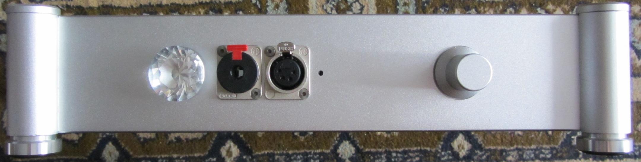

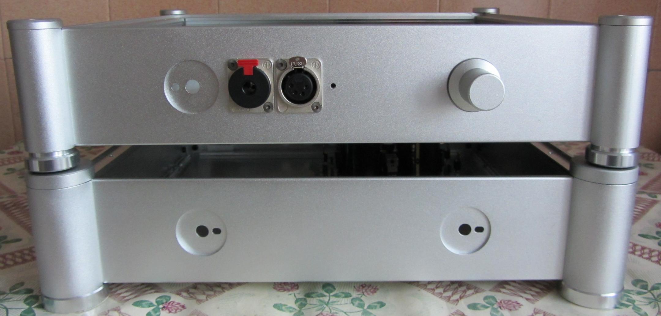

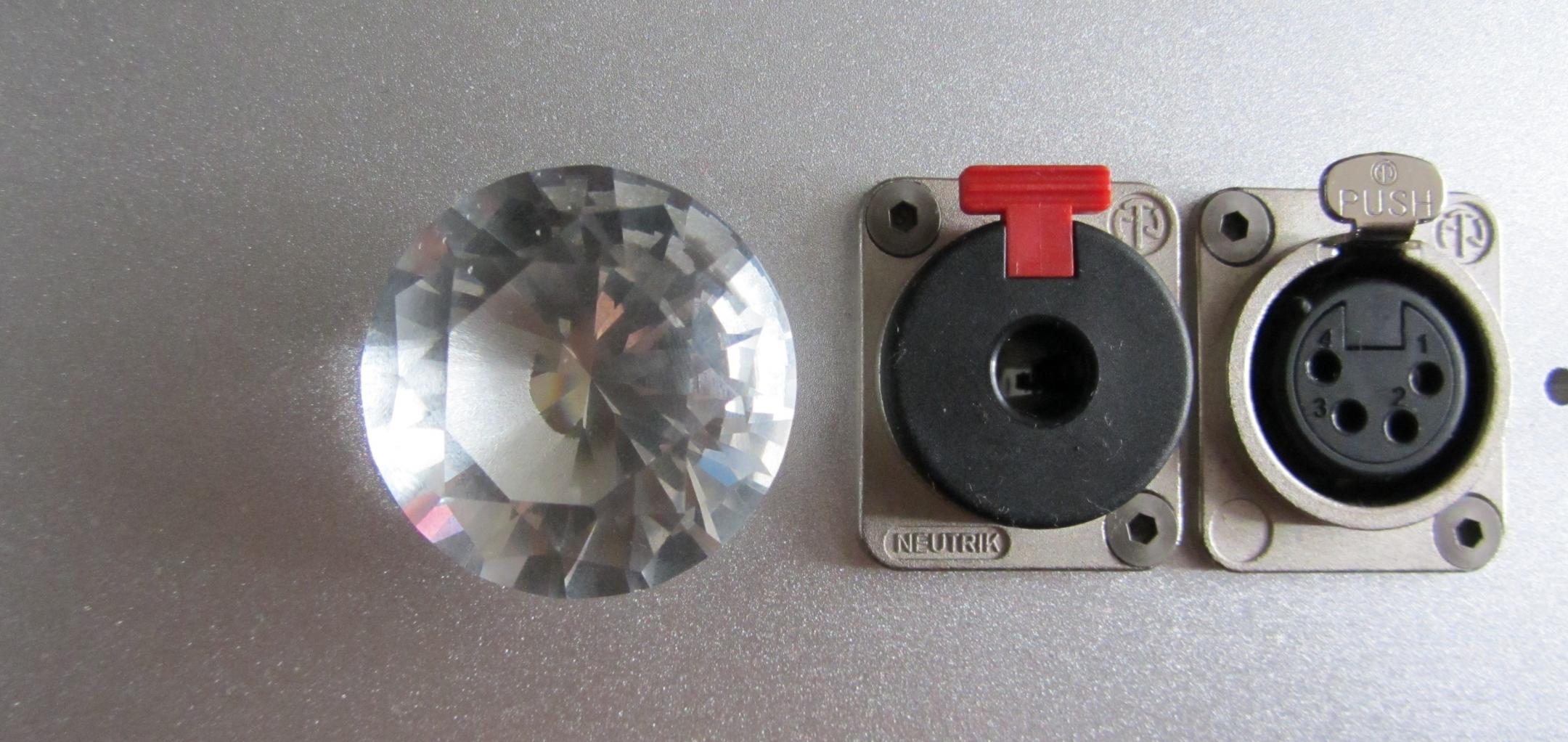

Пришёл кристалл (гранённое стекло), вид понравился, наверное его и буду устанавливать на лицевую панель, закал и для корпуса Сигмы. Сделал прикидку, как это будет выглядеть (пока просто приложил, так что немного выпирает), надо будет рассверливать отверстие для установки и потом вмонтировать. Попробовал, как будет светиться при загорании светодиода, оказывается светодиод нужно размещать строго по центру, иначе свет приломляется так, что можно вообще "не увидеть" свечение. Заодно ещё и межблочный силовой кабель собрал.
У меня вопрос, герметик хорошо держит предметы? Если кристалл на него приклеить, или что другое, получше есть?

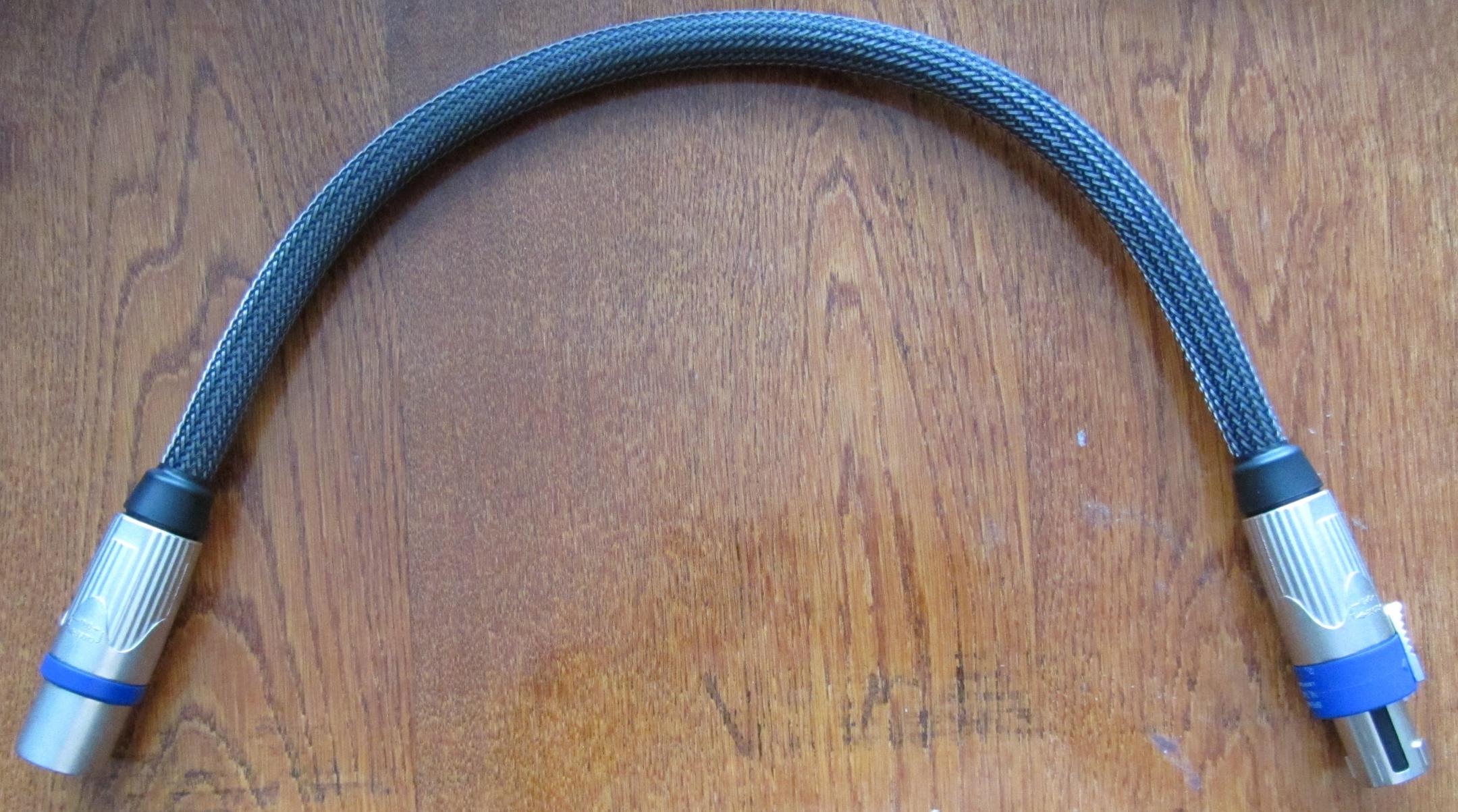

В принципе нормально держит(силикон?), кое-что на него клеил, держится. Правда, если постараться, даже "не очень", то отрывается. Можно термоклей, но по-моему не на много лучше. Можно из "суперклеев" что нибудь "не очень" левое, как вариант гелевый суперклей.
Кабелюка красивый! :good:
А с кристаллом(это просто моё мнение!!!), мне кажется великоват на этой панели. Я бы "взял" поменьше, но повторюсь, дело вкуса.
Чтобы светодиод был менее точечным у него слегка сошлифовывается верхушка линзы(сферическую вообще на плоскость) и делается матовой.
Для приклейки рекомендую 3M Scotch weld UV50. Полимеризуется ультрафиолетом(если надо быстро) или на воздухе(подольше), высокая вязкость, высокая прочность соединения. Применяется в том числе в ювелирке для склейки стекла и металла и стекла со стеклом.
Изменено пользователем lyoha
Спастбо за советы, буду думать.
А что касается размера кристалла, то тут у меня, как-бы без вариантов, в корпусе уже имеются пазы диаметром 30мм., поэтому место установки и размер кристалла напросился сам собой, да и не такой уж он и большой, я его (по фото) только прикинул, и он выпирает (немного смазывая картинку), а после установки будет утоплен в пазу, и смотреться будет лучше. Ну потом, как всё готово будет покажу результат. И у меня на фото, всегда всё, выглядит хуже, чем есть на самом деле, плохой из меня фотограф. ;)
