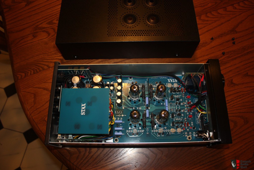

На одной из фото специально привел пример Stax SRM007MK2, там идет пара длинных сигнальных кабелей от входов до регулятора громкости и от регулятора до входов на основной плате, дальше по плате, в нем менял длинные кабели на разные межблочные, самым дорогими были куски Cardas GR, в результате вернул без вариантов на место заводские кабелечки, кстати они ни чем конструктивно не отличаются от большинства спец кабелей для внутренней разводки (см фото топовых предов от Marantz) - один или два проводника внутри и экран.

В случае со Стаксом экранировка была необходима, слишком длинные они. Сигнал микроамперный, там дело не в моножиле, а в АЧХ и отсутствии возникновении окраса.
