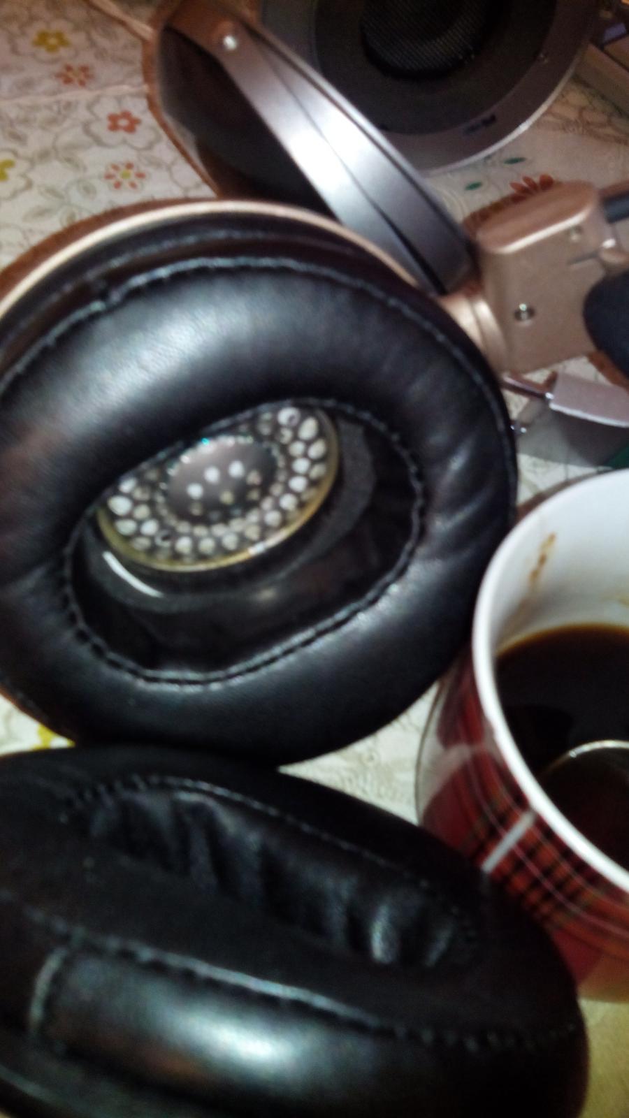

Смотря на фото, нельзя не согласится, что амбушюры сильно отличаются по форме от тех, что ставил я. Надо заказать и сравнить. Но по форме, те что у вас значительно правильнее и логичнее сделаны по конструкции. Динамик выведен в центр. Думаю это правильно. Амбушюры из натуральной кожи? Насколько я понял, у вас на одном фото они стоят на w1000?=)
Кожа натуральная, пробовал кожзам от того же Снорри. Не то.
Примерял на Соверен,)
звук меняется, по мне так в лучшую сторону.

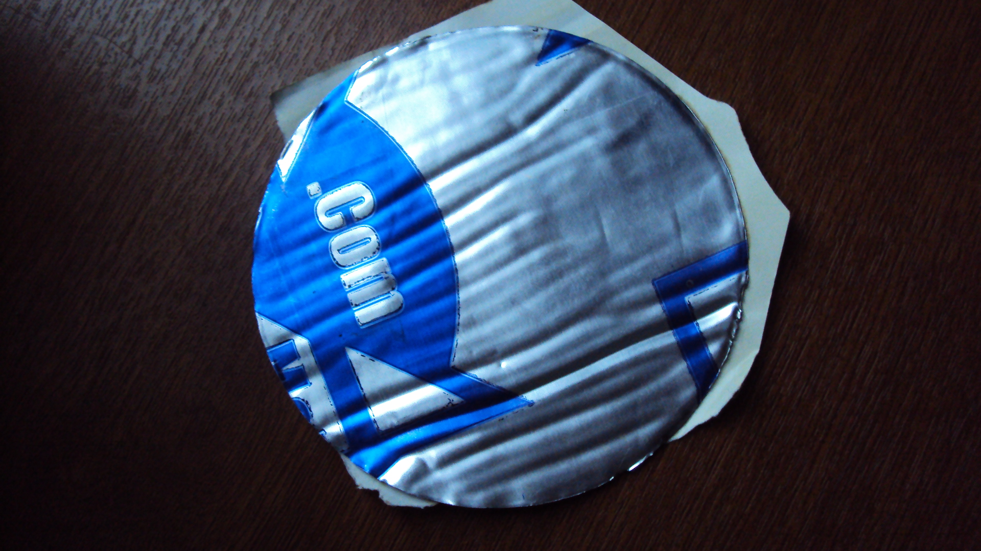

В автосалонах(рынках) есть много разных демпфирующих самоклеющихся материалов. Выберите самый тонкий, лучше, если он будет снаружи металлизирован, именно такой присылал в своё время Марк Лоутон. Такой материал достаточно легко снимается, если не понравится.
Вот так выглядит заготовка, присланная Лоутоном для чашки Денонов
@cRoman, напишу в добавление к сообщению pollar. Действительно, демпфирующих материалов много. Вибропласт, диномат и подобные. Судя по картинкам, которые я рассматривал перед тем как демпфировать, вибропласт должен быть не сильно толстым. Т.е. толшиной 1-1,5 мм, но к сожалению вибропластов такой толщины я не встретил, только 2 мм минимум. Считаю это уже толстым, так как он крадет пространство. Но решение этой проблемы я напишу ниже.
Делее. Фольга, которая наклеена сверху, тоже бывает разной толщины. Я встречал толстую (Шумофф). Она более жесткая, вследствие чего может быть дополнительным резонатором и в итоге дать дополнительный призвук.

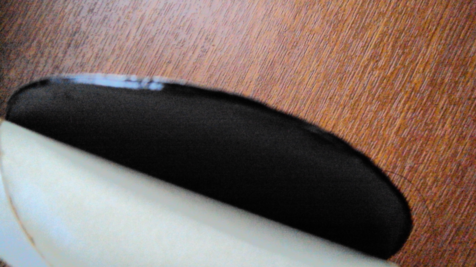

Лучший вариант из всех это вибропласт фирмы STP, толщиной 2 мм.
Демпфировал я по технологии pollar. Такой мод немного убрал мид бас. Подсобрал бас во всех диапазонах, что добавило прозрачности. Главное не переборщить с обклейкой вибропластом. Можно сильно навредить. Уменьшится сцена и наушники сильно заярчат.
Так как вибропласт STP имеет толщину 2мм, то сначала надо вырезать из него форму, которой будешь обклеивать чашки и корзину динамика, а потом, когда уже есть готовая фигура для обклейки, то необхолимо по-разминать ее пальцами от центра к краям, чтобы сделать ее немного тоньше. В итоге вылезет по краям лишний вибропласт, который необходимо удалить канцелярским ножом.
Теперь можно спокойно обклеивать чашки и корзину динамика=)
