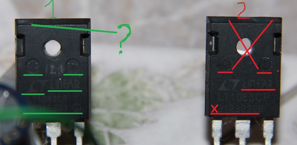

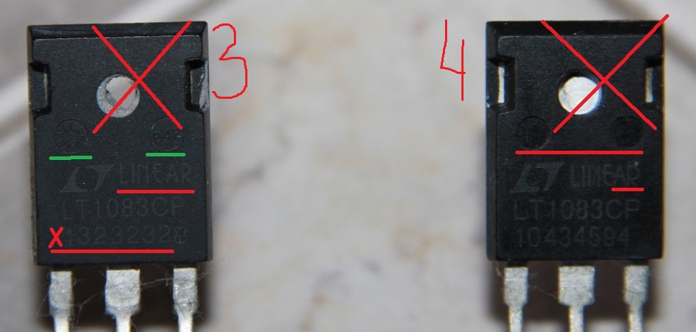

Так же настораживает применение стабов LT1083CP, насколько я знаю, то они сняты с производства ещё лет 10 назад, а в продаже их пару лет уже не найти. Возможно они хорошо затарились в своё время или фабрика линер под крупные заказы помаленьку всё таки выпускают, кто его знает. А вот с белорусами история веселее, был у меня на руках 1 экземпляр, так стабы по маркировке на корпусе разные и не оригинальные, лишь только 1 был похож на оригинальный.post-6437-0-30224500-1508220668_thumb.jpg
post-6437-0-16858500-1508220708_thumb.jpgЗато на их сайте красуется фото стабов оригинальных, одинаковых по маркировке и в оригинальной упаковке, прозрачной контейнере с логотипом производителя . Что то сайт у них не работает уже более месяца, наверное прячутся от претензий по поводу левых стабов в из изделии. :spiteful:
В общем по мне так HDPlex не тянет на хай-енд как указанно на их сайте и цеплять к нему ещё аудио компоненты неразумно, сыр бесплатный только в мышеловке.

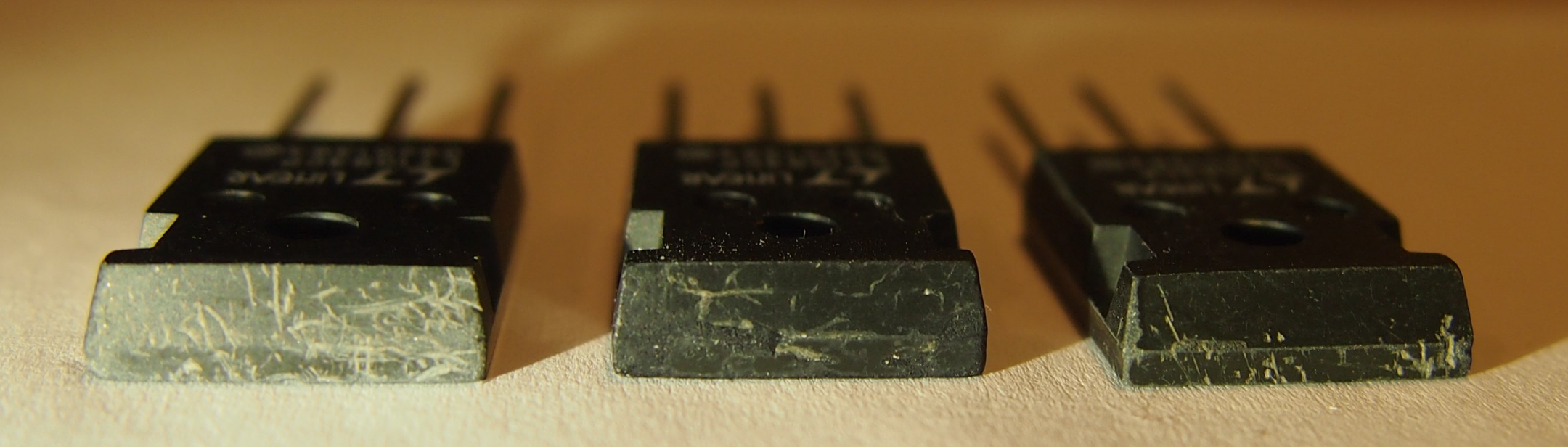

....касательно LT1083CP их действительно очень давно не выпускают, но есть т.н. восстановленные "refubrished" LT1083CP, то бишь выпаянные с девайсов, с заново нанесенной обновленной лазерной маркировкой и восстановленными сваркой ножками... вот почему, надписи отличаются, но иногда их сохраняют нетронутыми .... часто у таких 1083, бывают по бокам и особенно сверху коцки, царапины... достаточно заметные...
А так, да, само-собой есть и банальные подделки не имеющие ничего общего с данным стабом... На первом этапе это проверить можно даже ничего не выпаивая, банально ватной палочкой со спиртом протереть, маркировка у таких "экземпляров" не стойкая... а дальше только тестить...
P.S. в этом плане интересно бы было глянуть, что поставили в HDPlex 400W ATX PSU.... у меня есть подозрения, что это будут как раз таки "refubrished" LT1083CP, но разве, что отобранные, без таких явных коцек/царапин.
